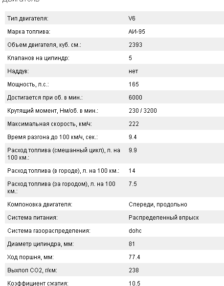

Да вроде для такого двигателя нормальный: до Несвижа и обратно 25л хватает (около 240км)

Nik123 писал(а): до Несвижа и обратно 25л хватает (около 240км)
Это на какой скорости? 190 что ли? Это больше 10 литров на сотню по трассе как я понимаю, я бы удавился :stars:

Думаю если даже при тех данных что я указал (все округлено так как точно никогда не засекал ибо не тешил себя надеждой при покупке что у авто с таким объемом расход будет 6л на сотню) средний расход получается 10л. Для дигателя 2,4 наверное не плохо даже если исходить из паспортных данных. Но если вы убедите меня что это плохо, то готов отдать авто в руки Аццкого Поломастера. Хотя так как с оборотами не все в порядке то значит авто чего-то недобрится. Вот и хочу разобраться чего именно.
взлял здесь http://avtomarket.ru/catalog/Audi/A6/?id=1476&class=1
