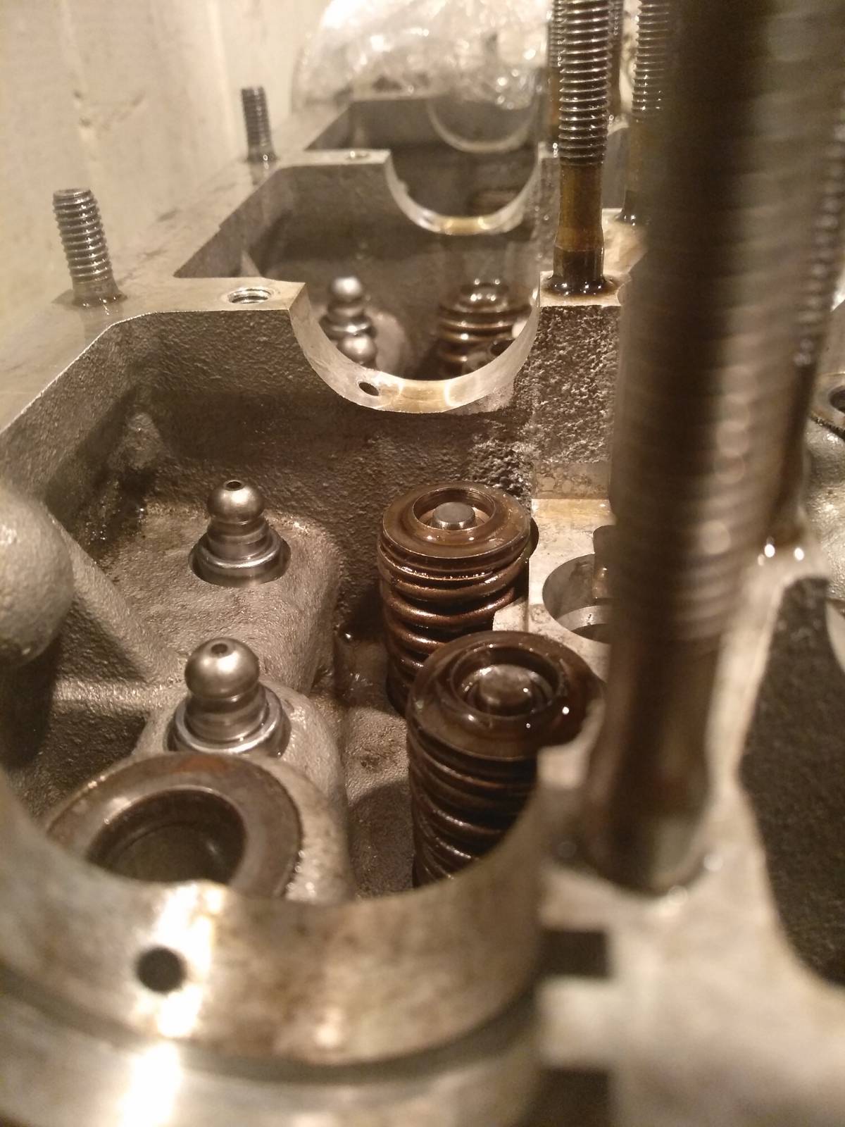

День добрый, дабы не плодить темы отпишусь здесь. При замене ГРМ обнаружил, что стоит не та ГБЦ. По-факту имеем двигатель bfc, и голову bau, bdg, bdh. И в нее умудрились поставить bfc распредвалы, гидрики торчат из своих гнезд на 1,5 мм. Вопрос, чем черевато в дальнейшем такое смешивание, пойдет износ валов с рокерами или ездить дальше?

Сообщение DIA » 02 май 2019, 12:22
Kirill31 писал(а):Источник цитаты гидрики торчат из своих гнезд на 1,5 мм.
Фото дайте сюда.

Сообщение Kirill31 » 04 май 2019, 20:04
Фото пожалуйста.
ГБЦ bdg
ГБЦ bfc
Замена распредвалов 2.5 TDI AYM

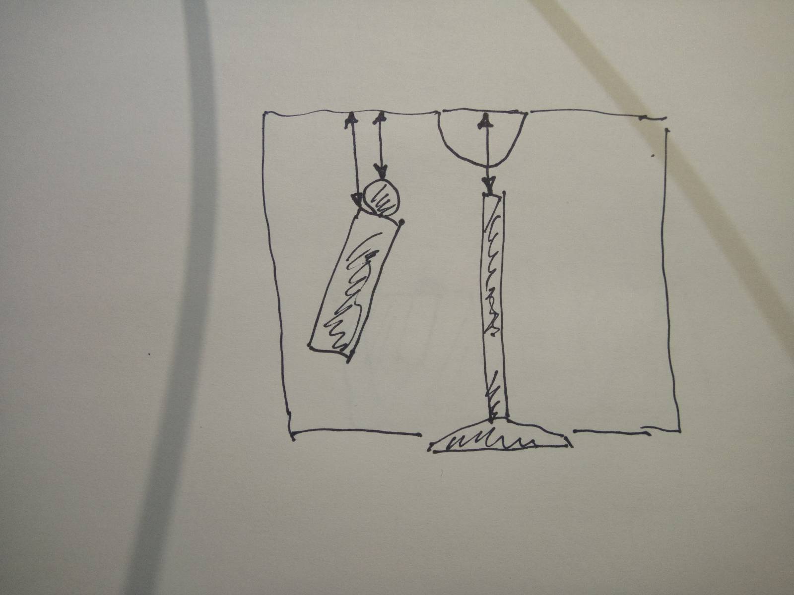

Сообщение DIA » 05 май 2019, 09:09
Kirill31, Понятно, но это может быть ни о чем отливка фигура итд итп головки. по моему надо сделать вот такой сравнительный замер как на картинке. клапана и гидрики у этих моторов разные. мне один раз втюхали такую голую головку ездит наверное до сих пор, там как помню болты гбц надо от той головы какую ставишь давно это было.
