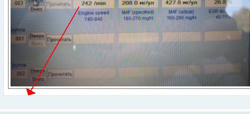

Извиняюсь возможно за похожий вопрос, у меня А6С5 2.5 тди aym, после зимы заметил повышенный расход топлива и тяжелый старт на холодную по компу проверили вроде все в норме, только по 003 группе нестыковка в показаниях, может кто знает в чем проблема.
Сообщений: 9332
2.5 TDi AKE очень медленно набирает обороты
Сообщение DIA » 24 мар 2019, 23:51
Madim писал(а):Источник цитаты только по 003 группе нестыковка в показаниях, может кто знает в чем проблема.
Система ЕГР на холостых оборотах работает 5-10 минут а потом отключается. при перегазовке свыше 2000 опять включится и если после этого значения останутся те же то значит система не работает. причиной может быть вакуумная система клапан N18 и сам вакуумный клапан исполнителя. может вообще её до вас заглушили это очень модно сейчас поставили заглушку или шарик загнали в вакуумный шланг итд итп.
Там ниже по стрелке есть кнопка перейти в базовые настройки. нажать её мотор сам повысит обороты и начнет по 10 секунд включать систему ЕГР и если в этом случае не будут меняться значения в 3 поле то 100% система не работает.
