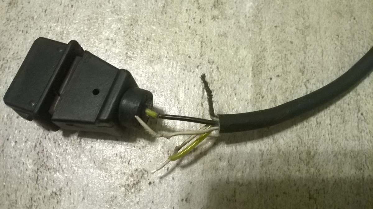

Вот так выглядит Фишка старого датчика!
Сообщение DIA » 08 окт 2015, 20:28
Подпили его и кинь провода. ДА ХОТЬ НА СОПЛЯХ ЕГО ПРИТКНУТЬ К ФИШКЕ ТУТ ВАЖЕН ЭКСПЕРИМЕНТ.

Всем привет. Зарядил АКБ, отремонтировал старый датчик (скрутил провода+термоусадка+толстый кембрик+изолента) - вышло очень даже ничего. Датчик ОЖ поставил на красный герметик, так как с резинкой болтается (после посмотрел старый фланец - датчик в нем тоже стоял на герметике). Ключ в зажигание - :Laie:
