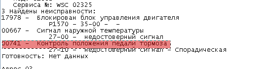

На холостых оборотах стала загораться и моргать лампа свечей накала . Тухнет только когда повышаешь обороты и проезжаешь минимум 100 метров. Что может быть такое? Кто сталкивался? Вагком показал следующее:

operkon, Лягушку тормоза по колхозному в нормальном лексиконе конечник педали тормоза проверка, плох замена, ваг ком 6 группа измерений по педалям пройдись и сравнить адекватность покозаний. проверить лампочки торм.

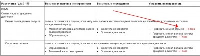

Загорается спираль, машина начинает тупить, а двигатель работать со стрекочущем звуком. Может в процессе движения спираль погаснуть, двигатель передергивается и дальше едет нормально. Но чаще все нормализуется после пару часового простоя и двигатель дня три-четыре работает без проблем. Подскажите, исходя из ошибок под замену датчик частоты вращения коленвала?

Момент впрыска проверить, не в зоне выставить, не помогло тнвд в ремонт.

Момент впрыска может каким-нибудь образом сбиваться из-за ГРМ? Подошло время замены ГРМ. Может момент сбивается из-за растяжения ремня ТНВД?

Момент впрыска проверил. У меня 14.4 до ВМТ и 5.2 после ВМТ. Должно быть 2+-2 после ВМТ ?

SanyokS писал(а):Момент впрыска проверил. У меня 14.4 до ВМТ и 5.2 после ВМТ. Должно быть 2+-2 после ВМТ ?
2+3=5 имеем на самом деле 5.2 вот и курите сами что вам делать, ясно написал же.

Заменили ГРМ, выставили момент впрыска (за это отдельное спасибо DIA). Пару дней полет был нормальный, но сейчас забирал друга с Минск2 и на обратной дороге опять двадцать пять. Загорелась спираль, машина в тупняк, через км 10 опять все нормально. Надо посмотреть ошибки, но похоже ТНВД в ремонт.

ТНВД оказался в порядке. Ребята с СТО на ул. Лынькова нашли причину. Перед поездкой к ним заменил датчик вращения коленвала, но проблему это не решило. Оказалось в блоке управления один из штекеров был в антифризе, из-за чего окислились контакты и выскакивала ошибка по датчику. Продули, пролили очистителем контактов, собрали и все стало нормально. Нормально было три недели...а потом все вернулось. Приехал сегодня на Лынькова, сняли крышку ЭБУ, а там опять один штекеров мокрый от антифриза :? Откуда он там??? Снова все просушили, пролили, перемотали х/б изоленту на жгутах. Откуда антифриз там так и не нашли. Уровень в бачке на месте, везде все сухо... :shock2: Года 1,5 назад бачок менял из-за трещины, возможно тогда антифриз и попал в резиновую гофру через которую провода заходят в коробку ЭБУ. Со временем по пучку проводов дошел и до контактов. Только так смогли более менее объяснить это явление.
