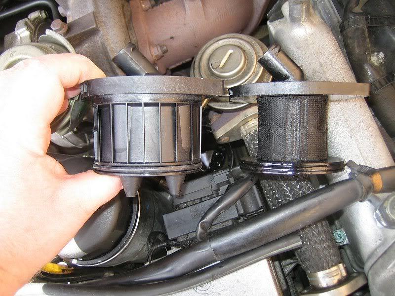

Фильтр картерных газов V6 2.5 TDI
Справа старого образца, не очень долговечный, а слева нового образца, говорят что он вечный(хотя чему там грязниться, там просто бочонок) Что там резать? Я хз! нечего там резать и незачем! А стоит он в развале блока, прям пот турбиной, Если вы откроете капот, найдёте патрубок от воздушного фильтра, до турбины, то перед самой турбиной к нему подключается ещё 1 шланг, если проводить глазками до его конца, вы как раз и упретесь в этот фильтр! Если будете разбирать это всё, лучше вынимать это все с кронштейном масленого фильтра, и потом все спокойно вымыть, раскрутить поменять и поставить назад. сразу раз туда полезете можно и мембранку с прунжинкой поменять!

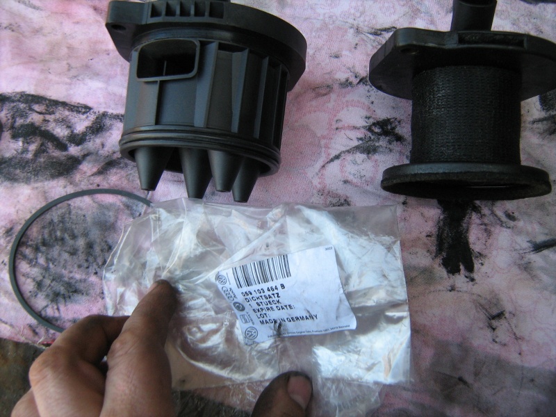

номер детали 059 103 464В. Подходит на все 2.5 тди 6-цилиндровые
Отправлено спустя 2 минуты 33 секунды:
Неделю назад купил на AFB нового образца за миллион, с рук, а так он на экзисте полтора
