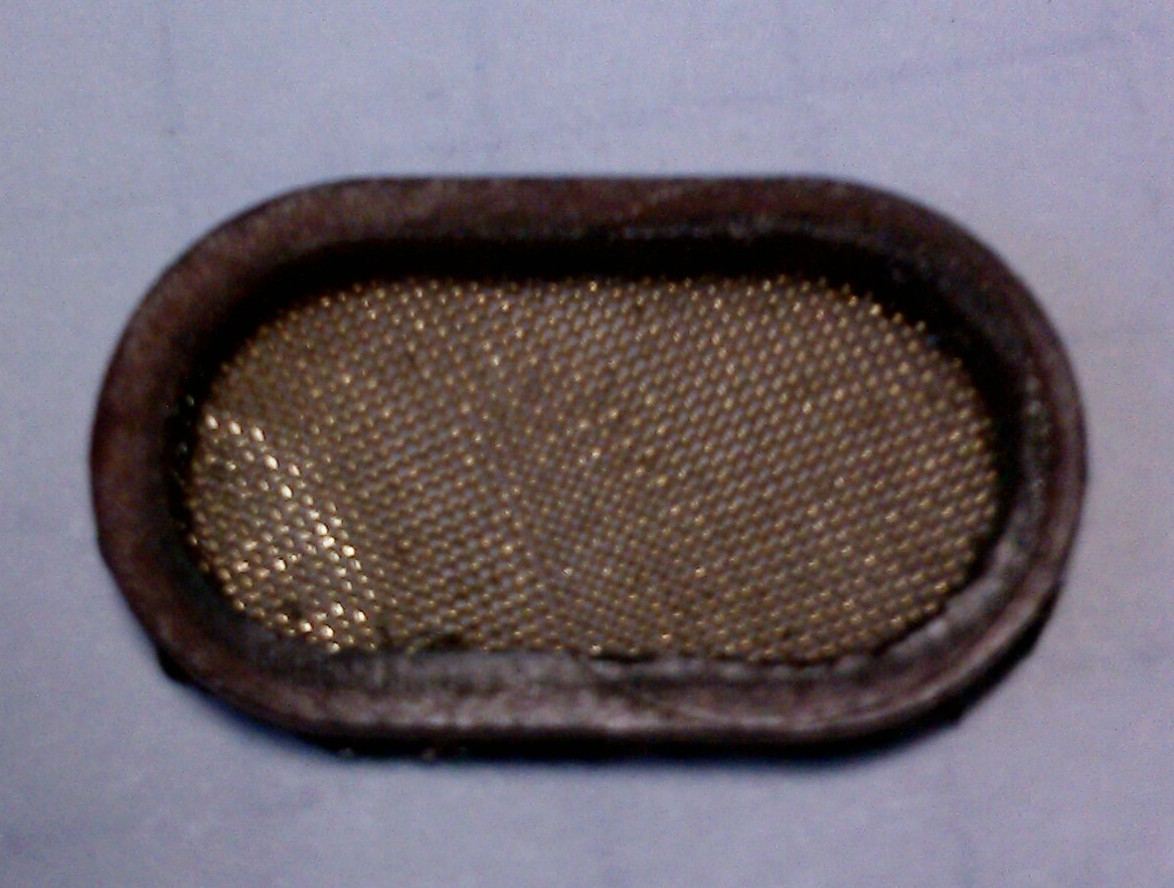

Да вот на этих выходных хочу собрать и установить головки, есть у меня мыслишки по этим сеточкам. Скоро пойду в гараж и по автомагазинам прошвырнусь, как раз по пути. А по поводу пересылки спасибо, но вот сколько это займёт времени. Пока попробую пошаманить сам. Думаю к вечеру будет какай-нибудь результат.

Вообщем купил ремкомплект на карбюратор 2107, там самая мелкая сетка которую я нашёл. Вырезал по размеру и с помощью паяльника аккуратно вживил в пластмассу, конечно сечение отверстий не много больше, думаю пойдёт. Вот результат.
