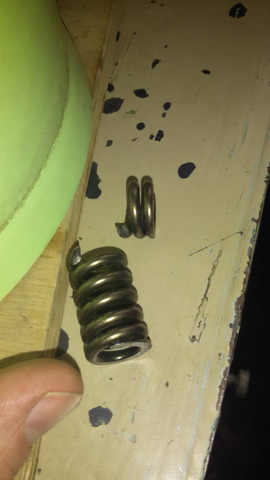

При замене ремня грм было замечено что подтекает тнвд (по заводке и ездовым параметрам было без проблем) но решил сделать ремонт и настройку на стэнде машина ведь не новая
поломанная пружина
в результате вскрытия обнаружилась лопнутая пружина, которая была заменена насос настроен на стэнде потом после установки грм и более точную настройку тнвд ваг комом и машина побежала дальше, цена ремонта 120уе

monah1979 писал(а):Источник цитаты лопнутая пружина, которая была заменена
меняются только парой, а не одна
последствия понятны?
