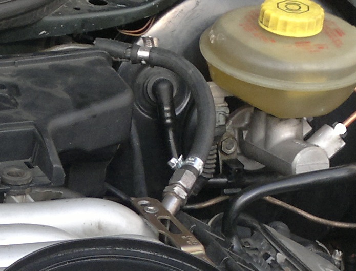

Появился запах бензина в салоне. Неделю отъездил, никаких следов под капотом, все было сухо. Потом утром на холодную заметил капли бензина на стыке шланга (зеленый на фото), вытер и снова неделю было сухо, только запах. Сегодня утром опять на холодную появилось мокрое пятно на гофре под шлангом (оранжевый на фото), а сам шланг сухой.
Подскажите, что это может быть и куда смотреть?

смотреть на зеленый кружок оттуда течет, решение простое замена этого шланга на обычный 8мм без вальцовки, обжим стандартными хомутами.

если этот шланг, то не понятна физика: почему 99 из 100 раз, когда я заглядывал под капот, он был сухой
Сообщение dfpodx » 18 сен 2014, 21:24
mski писал(а):смотреть на зеленый кружок оттуда течет, решение простое замена этого шланга на обычный 8мм без вальцовки, обжим стандартными хомутами.
мастер за такое не берется, говорит, что там давление и держать не будет.
заметил новый симптом: печка включена - на шланге влага, печка не работает - шланг сухой. не понимаю :?

Сообщение mski » 19 сен 2014, 08:00
температурные перепады,
dfpodx писал(а):держать не будет
будет, 1,5 года езжу проблемы нет, да и не я один такой...

dfpodx писал(а):заметил новый симптом: печка включена - на шланге влага, печка не работает - шланг сухой. не понимаю
Конденсат

mski писал(а):без вальцовки
вот тут не согласен, на шланге высокого давления рекомендуется делать вальцовку, тем более теперь в наши дни это не сложно - есть ручные вальцовщики и стоят 20 у.е. (если себе брать).

А в идеале вообще заказать оригинальную трубку, все таки топливная система... Мое предложение временное решение проблемы, но временное решение зачастую перерастает в постоянное
Вы были абсолютно правы. Когда сняли топливопровод, на завальцованной части (отмечена зеленым) таки рассмотрели трещинку.

dfpodx писал(а): таки рассмотрели трещинку
Тогда не "мнём цицьки" , меняем шланг и забываем про запах в салоне и проблемку.Не на том ребята экономите.Развальцовка последний вариант для"СИРОТ".

dfpodx, кстати странный шланг у Вас, он изначально должен быть в металлической оплетке...

mski писал(а):dfpodx, кстати странный шланг у Вас, он изначально должен быть в металлической оплетке...
Ну не знаю, на a6 c4 ABC 1996 г.в. у знакомого шланг точь в точь.
