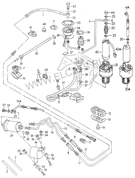

Подскажите, пожалуйста, как крепится насос в фильтре?!
Бак полный...
Снял всю эту систему
К ней в районе пальцев, как видно из схемы,подсоединяется топливный насос ( позиция 42а) который в свою очередь стоит в фильтре, так вот как он крепится? Как снять его?
:pray:
Сообщение Паша » 28 июн 2014, 16:26
Pank, у нас на форуме есть РУКОВОДСТВА ПО ЭКСПЛУАТАЦИИ AUDI, в том числе и онлайн версии. Вот там нашел такую информацию:
1. Трубка подачи топлива
2. Вентиляционный шланг
3. Вентиляционный шланг, идущий к угольному фильтру
4. Вентиляционный клапан
5. Крепление
6. Обратный трубопровод
7. Заливная
8. Перепускная трубка
9. Трубка заливной горловины
10. Вставка
11. Зажим
12. Шланг
13. Трубка обратного трубопровода внутри топливного бака
14. Демпфлерные прокладки
15. Болт соединения банджо
16. Уплотнительные шайбы
17. Крепежное кольцо
18. Датчик уровня топлива
19. Уплотнительное кольцо
20. Топливный насос
21. Топливный бак
Снятие
1. Топливный насос и датчик уровня топлива установлены в топливном баке.
2. Снимите панель сверху топливного бака.
3. Отсоедините разъем подключения насоса/ датчика.
4. Отсоедините топливные и вентиляционные шланги, пометив их.
5. Открутите крепежное кольцо и достаньте насос/ датчик.
6. Отсоедините шланги внутри насоса и разъем подключения.
7. Поверните насос против часовой стрелки примерно на 15 мм и снимите его с крепления.
Установка
Установка проводится в обратном порядке снятия.

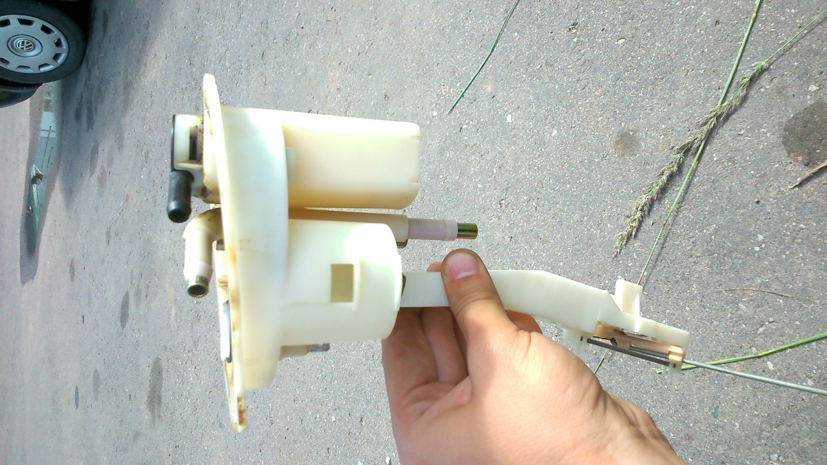

Сообщение Pank » 28 июн 2014, 17:05
Паша, спасибо огромное,но не поверишь уже снял и подал напрямую 12 вольт и о чудо он зажужал.
На него напряжение приходит...
Подскажите куда копать дальше?

Сообщение BUBA » 28 июн 2014, 17:31
Pank писал(а):[b]Подскажите куда копать дальше?
Менять насос.
Сообщение Pank » 28 июн 2014, 17:50
BUBA, а то что он заработал?!
BUBA
Сообщений: 608
Темы: 10
Авто: A6 C4 1,8 ADR
VIN: WAUZZZ4AZTN053017
Имя: максим
Откуда: г.Минск
Сообщение BUBA » 28 июн 2014, 18:12
Pank, если бы ты по нему постучал не снимая он бы тоже заработал, а то что он работает не значит что он даёт нужное давление. Вообщем меняй.
Сообщение Pank » 28 июн 2014, 19:04
BUBA, а знаешь ты прав ...
Снял я его вторично, подал напрямую 12В и ... все - уже не работает ... :unknown:
Значит надо брать новый :?
