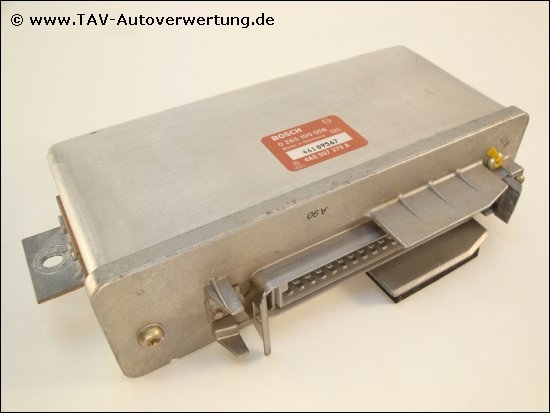

awson писал(а):Источник цитаты (или какое ЭБУ? с зеленой или серой наклейкой? 49 или 12?)
По поводу цвета наклейки на ЭБУ , то она красная , бош написано
awson
Сообщений: 1814
Авто: Touareg CASA 3.0
Имя: Вадим
Завоздушивается топливная система. 2,5 tdi AEL
Сообщение awson » 03 мар 2016, 22:35
Аndrey1989 писал(а):Источник цитаты наклейки на ЭБУ , то она красная
ААТ?
оранжевая была, но это АВР
номерочки бы с нее...

awson писал(а):Источник цитаты оранжевая была, но это АВР
Вот какие там номера:
0265 100 056
46303217
4А0907 739А
Отправлено спустя 1 минуту 34 секунды:
А наклейка так и есть - оранжевая
awson
Сообщений: 1814
Имя: Вадим
Сообщение awson » 04 мар 2016, 20:31
а зачем мне номера блока ABS :facepalm:

Доброго времени суток , не мог отписать раньше , смотрел номер ЭБУ . Наклейка зеленая , и номер такой же как на фото что ты прислал , расскажи пожалуйста что да как ?
