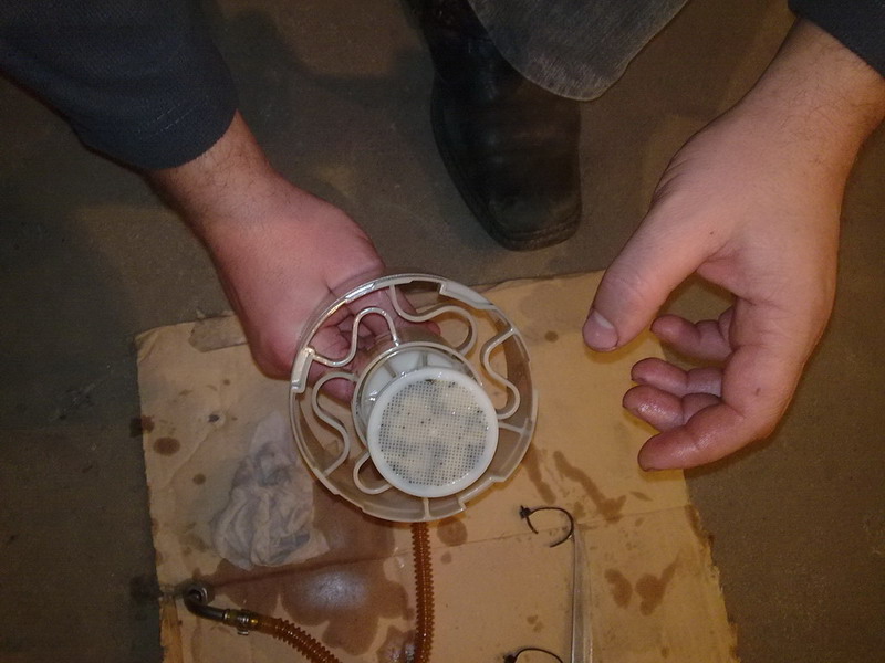

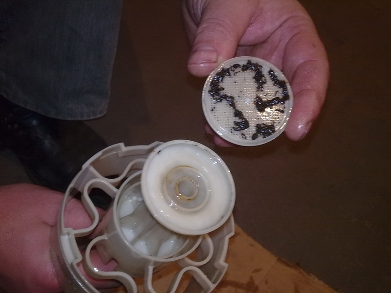

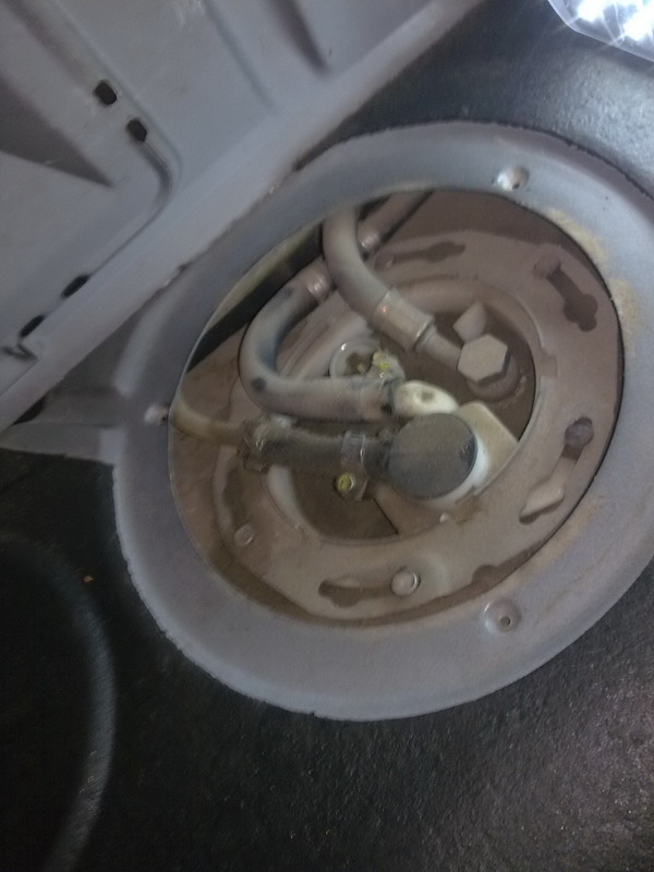

М-м-м-да, я
думал, что мой мозг
свихнётся и пять раз перевернётся, в голове
не укладывалось наблюдаемое...
Критическая масса накопилась - меня достали ежегодные зимние "танцы с бубнами" из-за недостаточной подачи топлива из бака.
Первая попытка добраться то топливозаборного колокола летом 2009г успеха не принесла. Вторая попытка этим летом отняла у меня массу времени, но как и первая успеха не имела.
И тут на сцене появляется corben dalas и рассказывает в данной теме как он это сделал.
В очередной раз повторяю, что проблема не связана с парафинизацией дизтоплива. Этим летом после заправки ~70л топлива при температуре окружающего воздуха ~25°С машина проехала несколько километров и
заглохла. При снятии резинового шланга подвода топлива к топливному фильтру был услышан характерный "пш-ш-шик", что говорило о том, что до фильтра топливо не доходит, а ТНВД пытается его закачать.
Благополучно, не без крепких слов был снят топливозаборник. Лучше всего это делать невысокому худощавому человеку, т.к. места там немного, а главное нужна рука с тонким предплечием. Отверстие в баке узкое и с острыми краями. Я немного потрепыхался, но так и не смог снять колокол с фиксации. С этим справился опытный в этом деле эксперт corben dalas.
Попутно пришлось разрезать полиэтиленовых 2 хомута, стягивающих подающий и обратный шланги.
Чтобы было сильно много грязи там не скажу, я ожидал, что будет гораздо больше. Парафинов не было вообще. На дне ушастика и в его окрестностях было немного грязи и слизи. Чёрная грязь с внутренней стороны сетки - это резиноподобная липкая грязь. Около 40% отверстий сетки было забито чем-то наподобие окалины.
Благо в баке топлива было мало - мы танцуя с бубнами отсосали около 5-6л. Нужно было иметь ёмкую грушу для отсоса либо откачивающий моторчик. Мы воспользовались воровским шлангом (большой внутренний диаметр). Насасывали в шланг топливо со дна вместе с мусором и далее сливали его в тару.
После очистки и установки колокола Женя на ближайшей АЗС затарил 10л дизтопива. Моё предложение проверить работу без сборки багажника было признано лишним и мы решили капитально собрать внутренности багажного отделения. Это была наша роковая ошибка...
Собрали машину, залили топливо в бак, вытерли руки, навели порядок. Запуск. Двигатель запустилсч и ровно заработал. Минут через 10 было решено уезжать. Первым успел уехать corben dalas, а вот Женя не успел - я его вызвонил и попросил вернуться назад. Двигатель моей A6Q C4 2,5TDi заглох.
Открыв капот мы увидели, что в топливной системе воздух! Крепко и смачно выругавшись мы стали выдвигать гипотезы. После 1-2-ух часов различных экспериментов и мучений в поисках причины мною было решено снова залезть в бак. Тут я узнал, что болт, крепящий и герметизирующий топливозаборный шланг на крышке топливного бака, был закручен от руки! От моей руки.
Зажав болт и удалив воздух из системы мы произвели запуск двигателя и ещё около 40-50 минут ждали и наблюдали за ходом топлива по трубкам. Двигатель работал без сбоев, иногда проскакивали мелкие пузырьки, а при прогазовках они шли группами. Идут, не идут, идут не идут. На ХХ пызырей практически не было.
Я и Женя были изрядно вымотанными, а corben dalas видимо уже снил 2-ой сон.
Спустя 6 часов мытарств мы разъехались. Я заехал на АЗС Лукойл и залил 70л зимнего дизтоплива. Прихав домой и окрыв капот увидел, что пузырей в трубке нет.
Утром завёлся нормально и приехва на работу снова посмотрел - пузырей не было. что будет сейчас (поеду в город) - не знаю...
При обратной установке топливозаборного колокола настоятельно рекомендуем частично срезать 3 фиксирующих выступа на нём - будет легче установить на место и в будущем легко демонтировать.

DIA писал(а):На сетке заборника четко видно что она вся запарафинилась, а черное это просто какашки. Просто она трошки отогрелась и парафин стек, на морозе там было все закупорено.
это не просто какашки...
позавчера вечером замерз прямо на заправка после заливки ДТ зимнего
притащили в гараж
вчера проиводил вскрытие заборника
вся проблема в том, что система забора в А6 С4 Кваттро сделана по принципу элеватора
т.е. выравнивания температуры путем смешения с обраткой от топливного фильтра
после разборки всей системы стала ясна причина засорения заборника
элеватор это они конечно молодцы придумали туда воткнуть, но есть одно НО
элеватор это же струйный насос
это же почти пылесос, только жидкостной
т.е. все примеси (грязь, вода и т.д.) засасываются им в систему забора и чем ближе к центру тем толще слой отложений на дне системы
соответственно внутренний стакан (желтый) очень сильно забит отложениями
в конце концов зазор между сеткой заборника и дном стакана почти исчезает
а на счет сеточки они конечно для авто идущие в холодные страны предусмотрели заборник с подогревом, не зря в корпусе есть еще одна технологическая отливка
