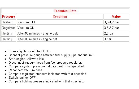

нашел где померить давлениею Завтра по результатам отпишусь. Какое нормальное давление должно быть?
SAE-12
Сообщений: 902
Авто: А-3
Сообщение SAE-12 » 19 авг 2012, 21:22
По твоему двигателю тут. :)
Проверка

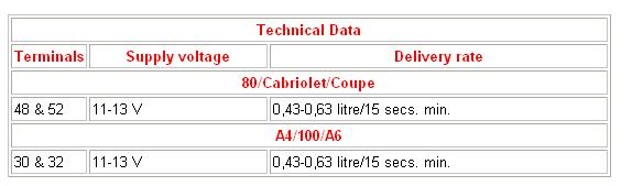

Писал ранее, что производительность точно не проверишь. Проще манометром, так как отпадает потом проверка регулятора. Плюс перемыкать реле.
если интересно, то нужно так.

Хорошо. Я попробую наводящими вопросами вывести тебя на необходимость проверки производительности насоса. О.К.?
Авто с тупиковой рейкой, норма 4 бара, что и показывает манометр.
Насос исправен или нет?
Твой диагноз.
SAE-12
Сообщений: 902
Авто: А-3
Сообщение SAE-12 » 22 авг 2012, 19:46
Чуствую подвох. :)
Но логика говорит. Тупиковая рейка- обратки нет.
Давление в норме - значит топливо подается нужное количество (может ошибаюсь :roll: ) Все взоимосвязано - давление и подача.
Если память не изменяет Давление= сила /на площадь.
В одном месте пусть больше, в другом меньше. Но если он дает норму - то и подача будет нормальной.
Может заблуждаюсь. Если не сложно проясни ситуацию.
P.S. тут у человека давление 3,6 . Больше он не даст.
Значит и подача будет малой, но не намного и сильно не заметной.
Но под нагрузкой будет небольшое подение мощности.
igor33
Сообщений: 389
Авто: A6Q 3.0i 2005 Webasto
Откуда: РФ
Сообщение igor33 » 22 авг 2012, 20:43
Да какой подвох, речь то о том, что производительность важный параметр и не достаточно измерения только давления. Ну намерил ты нормативы давки как в Эльзе прописано, а без достаточной производительности имеешь запуск с пятого раза и отсутствие отклика при резком нажатии на гашетку, потому что насос просто физически не успевает поддерживать давление при максимально открывающихся форсунках. А в случае с турбо моторами это ещё ярче выражено, потому как там давление увеличивается не на 0.6 бара в топливной, а на 1.2+ бара за счёт наддува.
ЗЫ А с тупиковой рейкой всё просто, берётся манометр с клапаном сброса и при включенном насосе начинаешь открывать этот клапан на столько, чтобы давление было 4 бара. Ну а потом уже просто по времени замеряешь кол-во слитого бензина. Доступа то к обратке, которая идёт от фильтра назад в бак нет, поэтому измерить тупиковое давление насоса никак.
Ну с такой цифрой вывод не очень сложно сделать, но ведь может быть и например 4.5 бара, как будешь поступать? Достаточно этого или нет? Так что 1.5 литра на атмосферниках и 2.0 на турбовых должно сливаться с обратки, если хочешь чтобы автос ехал "как надо". Тем более проверка производительности простейшая из процедур, не требующая никакого специнструмента. Единственное что нужно учитывать, что для корректных выводов нужно убедиться что на клеммах насоса нормальное напряжение, но это уже другая тема.

Сообщение igor33 » 22 авг 2012, 21:02
Можно и на заведённой, но вакуумный шланг с регулятора тогда снять нужно. Если на незаведённой, то зарядку на АКБ накинуть не помешает, чтобы напряжение было 14 вольт.
