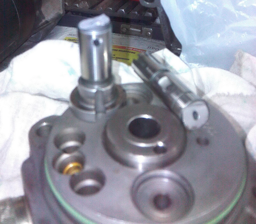

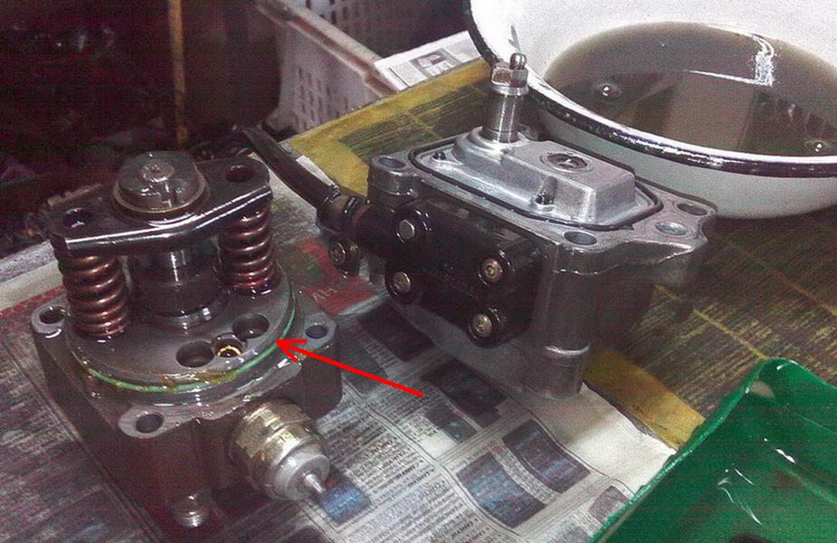

Сообщение awson » 07 сен 2012, 11:18
AUDIвод писал(а):какие действия могут привести к мусорному ведру
вот тебе пример

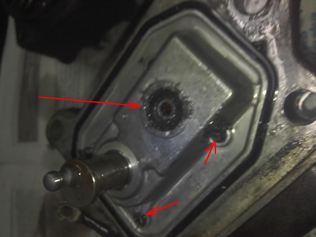

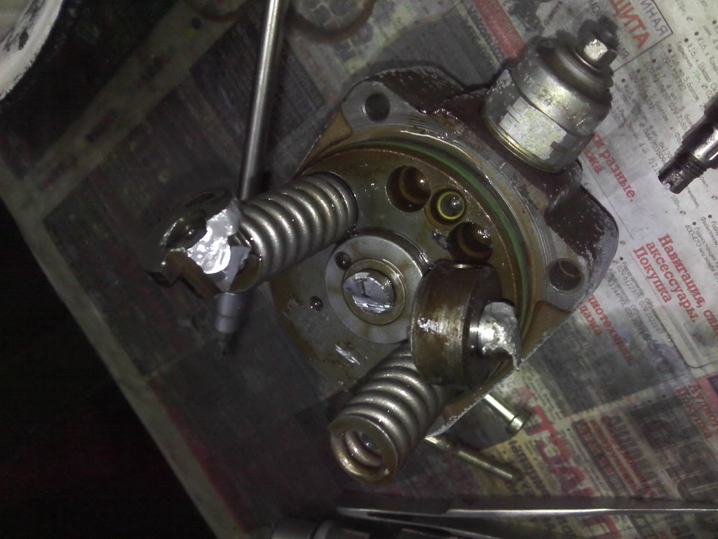

Сообщение awson » 13 сен 2012, 09:46
AUDIвод писал(а):ничего серьезного
вот пример

Ну так сдуру можно и ... сломать!А какой косяк по корпусу?

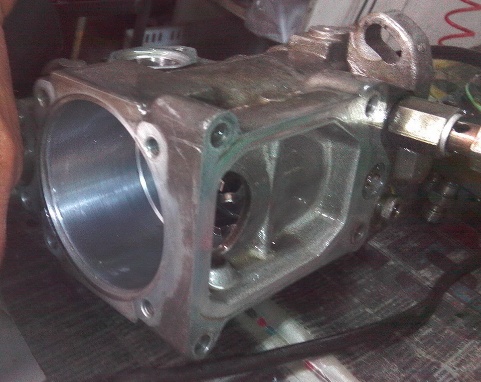

сотовый в личке лежит у тебя
одно НО - в выходные стенд не работает
Добавлено спустя 1 час 44 минуты 48 секунд:
AUDIвод писал(а): делать ни в коем случае нельзя
смотри сам

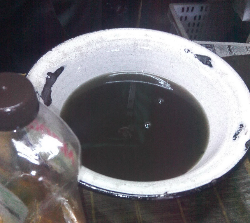

Сообщение awson » 19 дек 2012, 09:18
Artem1982, в насосе жила вода, плунжеру капут
