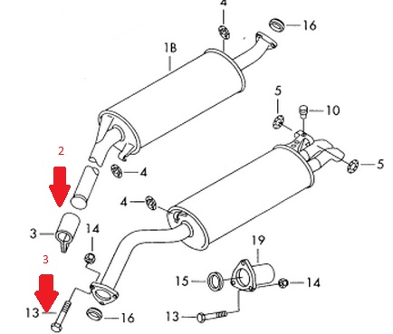

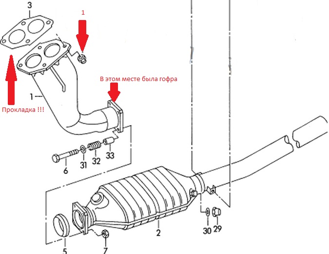

  1. Откручиваем четыре гайки штанов (17) (1).
  2. Откручиваем соединительное звено резонатора и банки (два болта на 13)(2).
  3. Откручиваем крепление между гофрой и катализатором (три болта на 12, 13)(3).
  4. Болгаркой отпиливаем аккуратно старую гофру немного дальше от стыка.
  5. Стачиваем болгаркой предыдущую сварку. За одно можно посмотреть и состояние катализатора.
  6. Шлифуем кругом все неровности, а заодно и очищаем от ржавчины.
  7. Примеряем новую гофру и собираем в следующей последовательности: штаны, соединительное звено, крепление с трубой к гофре.
  8. Одеваем гофру на трубу с одной и другой стороны
  9. Прихватываем сваркой гофру (обязательны пункт, дабы потом не крутить и не думать как же теперь все соеденить когда труба смотрит в обратную сторону от той в которою должна).
  10. Снимаем штаны, гофру и резонатор.
  11. Производим все сварочные работы на поверхности и даем остыть.
  12. После перемещаемся под авто, проходим все соединительные части герметиком и скручиваем, не забывая поставить прокладки.
  13. Затягиваем все болты по очередности: штаны, соединительное звено к банке, только после этого между резонатором и гофрой.
  14. Даем остыть герметику (я в этот момент еще заменил лямбда-зонт), заводим автомобиль и проверяем на "протечку" воздуха.
  15. После непродолжительной работы автомобиля на холостых оборотах (около 10 минут) глушим двигатель.
  16. Пока собираем все инструменты даем еще немного времени герметику застыть.
  17. В случае удачи закрываем багажник и едем :crazy:

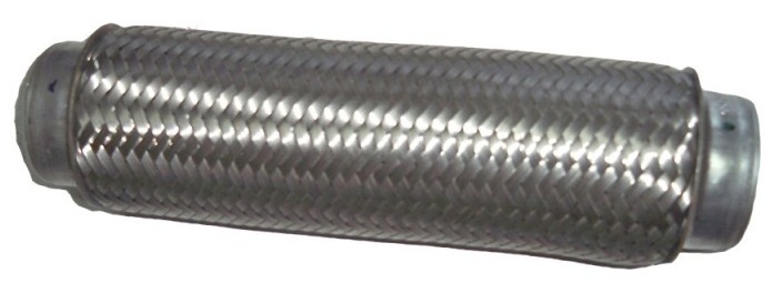

Непосредственно сама "универсальная гофра"
У вас может быть совсем по другому, но принцип работы будет прежний.

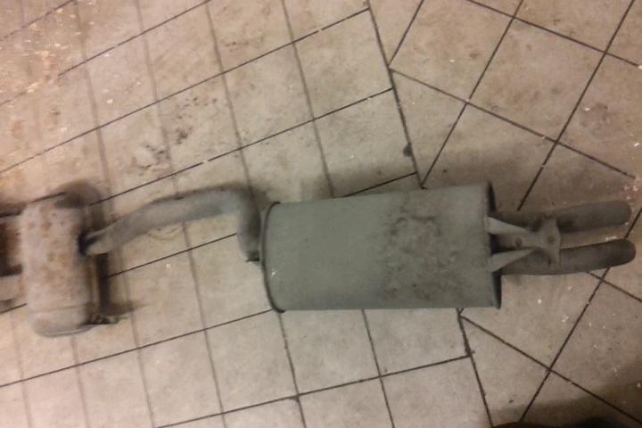

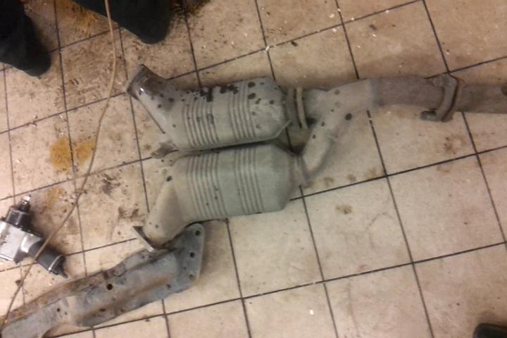

Итак была куплена новая оригинальная предняя часть глушителя в которую вварена гофра -260 у.е. и средняя оригинальная б/у банка в хорошем состоянии - 70 у.е. ( новых польских глушителей для данного автона рынке нет !!!)
Касаемо демонтажа передней части глушителя с гофрой.
Т.к. она была соединена с катализатором тремя ржавыми болтами через прокладку в очень эротическом месте, в которое не в какой позе не удалось подлесть, было принято решение снять переднюю трубу вместе с катализатором. Разборка воздуховода не заняла так много времени, как это кажется открыв капот. В итоге, через час катализатор и передний глушитель были отделены от машины. Только после этого, с трудом удалось раскрутить эротическое соединение. (мудаки которые ставили гофру не знали, что в этом соединении должны стоять медные гайки, а не те которые у них валяются в ящике).
Посмотрел в катализатор - чистые соты, с обеих сторон, слегка серого оттенка. Ни каких забитостей данных сот не наблюдалось.
Когда положил рядом новую приемную трубу с гофрой и старую, то разница составляла порядка 8-10 см. Это последствия вырезания родной гофры и вваривания другой. Т.к. длина труб была уменьшена, а общая длина "выхлопного" тракта изменяться не должна, то это было спрятоно в хомуте.
Когда была установлена новая приемная труба, то она ровно торцами сошлась с трубой от центрального глушителя, оставалось только зажать хомутом.
Вывод - делая дважды замену гофры, путем вырезания, вы рискуете, что длины соединительного хомута вам может не хватить, для компенсации укорочения трубы, при том, что толщина хомута меньше самой трубы и прогорит он раньше.
Вся работа заняла порядка 5 часов, при том, что выполнялась одним.
Старая приемная труба с ввареной гофрой и средний глушитель - оставил в гараже для жаждующих посмотреть. :write:

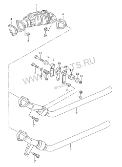

Pank писал(а):Сразу после штанов идет катализатор.
гофра идет в приемной трубе после катализатора.
(все описания я делал к своему авто А4 В6)
Приемная труба.png (22.11 KiB) 17584 просмотра
Сообщение Pank » 05 июн 2013, 20:28
а у меня ее нет :pardon:

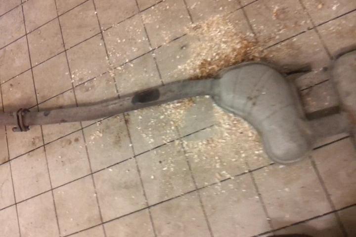

Dr Freeman писал(а):… вот после этого фланца…
Dr Freeman, так дальше после фланца снова идёт труба, далее входящая в желудкоподобную среднюю овальную банку глушителя. :unknown: Я не раз осматривал снятый глушитель со своей A6Q C4 2,5TDi ― одна сплошная длинная жёсткая конструкция в которой нет гофры.
Ниже фотографии (кадры из видеоролика) глушителя моей A6Q C4 2,5TDi:
Глушитель A6Q C4 2,5 TDi. Передняя часть с катализаторами.
Глушитель A6Q C4 2,5 TDi. Средняя часть.
Глушитель A6Q C4 2,5 TDi. Задняя и средняя части.
Глушитель A6Q C4, задняя и средняя части.jpg (37.71 KiB) 17477 просмотра
