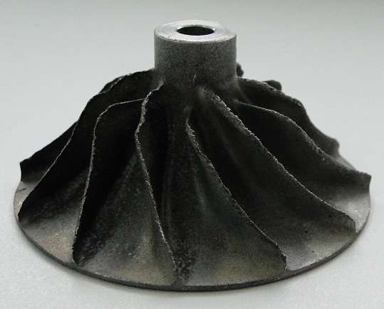

Сообщение Женя » 23 фев 2012, 12:04
Люди, не экономьте на фильтрах.
Вот пример использования дешевых и несоблюдения регламента замены:
а6 с4. Минск
aka Lammer
g2shish
Сообщений: 491
Авто: А6 Avant
Сообщение g2shish » 23 фев 2012, 14:28
Вот проблема...сколько её пескоструило то?! Поменял крыльчатку, и давишь на газ дальше! Дуешь воздух во впускной и ДУСТИШЬ! ;)
flavor
Сообщений: 2663
Авто: Toyota avensis
Сообщение flavor » 23 фев 2012, 14:53
для того чтобы так износилась надо чтобы гнал фильтр песок, а это значит дрявый фильтр !
Управляю мечтой )))))))
AUDIвод
Сообщений: 468
Авто: А6 2,5TDI AAT
Откуда: г.Узда Минская обл.
Сообщение AUDIвод » 23 фев 2012, 19:39
от ЦПГ что осталось и осталось ли что-нибудь вообще?
flavor
Сообщений: 2663
Сообщение flavor » 24 фев 2012, 11:27
AUDIвод писал(а):от ЦПГ что осталось и осталось ли что-нибудь вообще?
ну если это первые лопатки так съедены то ЦПГ ещё поработает :kurevo:
AUDIвод
Сообщений: 468
Авто: А6 2,5TDI AAT
Сообщение AUDIвод » 25 фев 2012, 22:32
отсюда вопрос:это поршневая такая выносливая или колесо компрессора слабое при таком раскладе?
