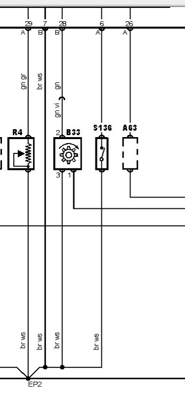

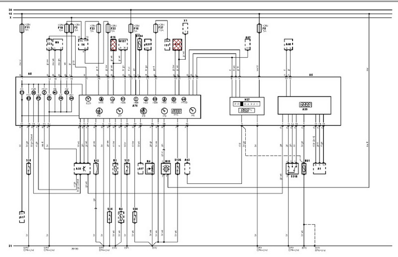

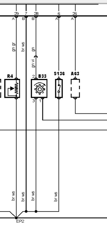

Нет, коллега, я так категорически не считаю. Тем более, датчик Холла официально называется, как генератор импульсов на основе эффекта Холла. Посему, э-э-э, вполне допускаю возможность возбуждения генератора (т.е., датчика) и как следствие, дрыгание стрелки.
Моя мысль - это визит на диагностику щитка сканером. Чтобы узнать, ругается ли на что-нить "приборка", нравится щитку что-то али нет. Кстати, коллега, я вам и схемку нарезал - ловите :hi: Отдельно, увеличено включение в схему самого датчика скорости (В33).

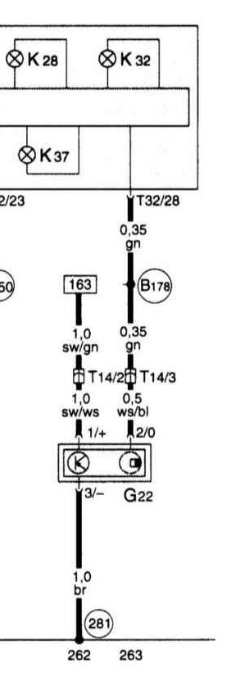

Я вот еще нашел.
http://www.autoprospect.ru/audi/a3-s3/images/sh-23.jpg

Обычно, датчик скорости устанавливается на картере главной передачи (он же картер дифференциала). В поисковике, я все же отыскал внешний вид сверху КПП от А3 с 1.8Т мотором, красной стрелкой вам сделал отметку на трехконтактный датчик G22.

Если ошибок не нашли, то стрелка "прыгает" или от самовозбуждения датчика скорости, или же от того, что неисправен сам щиток. Схемы у вас есть. Попробуйте подпаять через 220-330 омный маломощный резистор, светодиод с низким током потребления: аккуратно от разъема щитка, два тонких провода. Один на масссу, и к нему подключаем катод светодиода (обычно, это короткий вывод у новой детали). Анод светодиода (это обычно длинный, но лучше все уточнять через datasheet конкретного светодиода) подключаем к сигнальному выводу датчика скорости, и когда на месте стрелка снова начнет "дрыгать", вы гляньте на мерцание светодиода. Если мерцание имеется - это возбуждение датчика скорости.
Удобно, все сделать через панельку, и в удобном месте держать светодиод наготове. Как тока началось со стрелкой - подключаем светодиод и смотрим.
