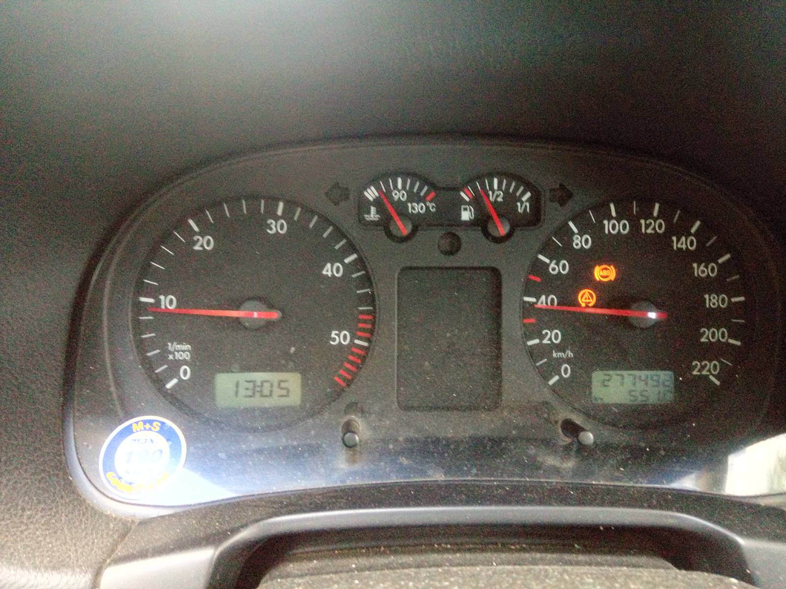

Сообщение Юра 80 » 14 авг 2017, 07:11
gumar89 писал(а):Источник цитаты думал что его порвали
Когда он стоит неправильно - прорвать его проще.
gumar89
Сообщений: 17
Зарегистрирован: 13 авг 2017, 08:20
Авто: Audi A3 8L 1.9tdi ASZ
VIN: WAUZZZ8LZ1A049166
Горит abs и esp
Сообщение gumar89 » 15 авг 2017, 11:23
Вообщем снял руль! Выставил кольцо мо градусам с компьютера! Все собрал назад! Поехал адаптировать датчик G85! Кароче по нему ошибка пропала,но беда осталась и из за двух ошибок я не смогу адаптировать его
Горит abs и esp
Сообщение Паша » 15 авг 2017, 13:32
gumar89
Сообщений: 17
Горит abs и esp
Сообщение gumar89 » 19 авг 2017, 12:36
Теперь выяснилось,что после того как я снимал ну что бы исправить ошибку есп потому что вере ваг ком показывало что датчик G85 когда колеса ровно стояли показывал что они повёрнуты на 380 градусов! ( до этого сигнал работал) вообще когда снял руль выставил это кольцо,пропал клаксон! Зато исчезла ошибка которую я описывал ранее по датчику G85! Я так понимаю горит подушка и не работает клаксон это все это кольцо? Если его менять и искать то только от конкретной модели А3,имеет ли разница какой двигатель,у меня дизель,с бензиновой подойдет? Не думайте что я совсем идиот просто везде когда ищешь купить запчасть вводишь год марку двигатель и сколько лошадей!? И подойдет ли кольцо с А6 С5 на мою или нет?
Горит abs и esp
Сообщение Паша » 19 авг 2017, 14:35
gumar89, Запчасть по номеру ищется. Потом можно посмотреть на какие авто она еще ставилась.
gumar89
Сообщений: 17
Горит abs и esp
Сообщение gumar89 » 23 окт 2017, 17:49
Проблему решил долгим поиском подрулевого кольца! Нашел один в один! Начал процесс реанимации! Снял руль,снял это кольцо злощасное! Поменял его! Подключил ваг ком,в измеряемых группах выставил кольцо по градусам в 0,есть вроде допуск плюс минус 5 градусов! Собрал все в обратной последовательности ! Поехал на адаптацию! И ничего! Вообщем с моих манипуляциий немного стало лучше,теперь не горит подушка,и абс! А вот есп горит но время от времени пропадает и реагирует на кнопку! Вычитал что это 2 датчика g200 g202 вроде! Вот они со временем просто видно отпаялись там или еще что! Буду снимать их,выковыривать кампаунд и перепаивать их! Читал что лучше чем новые покупать!

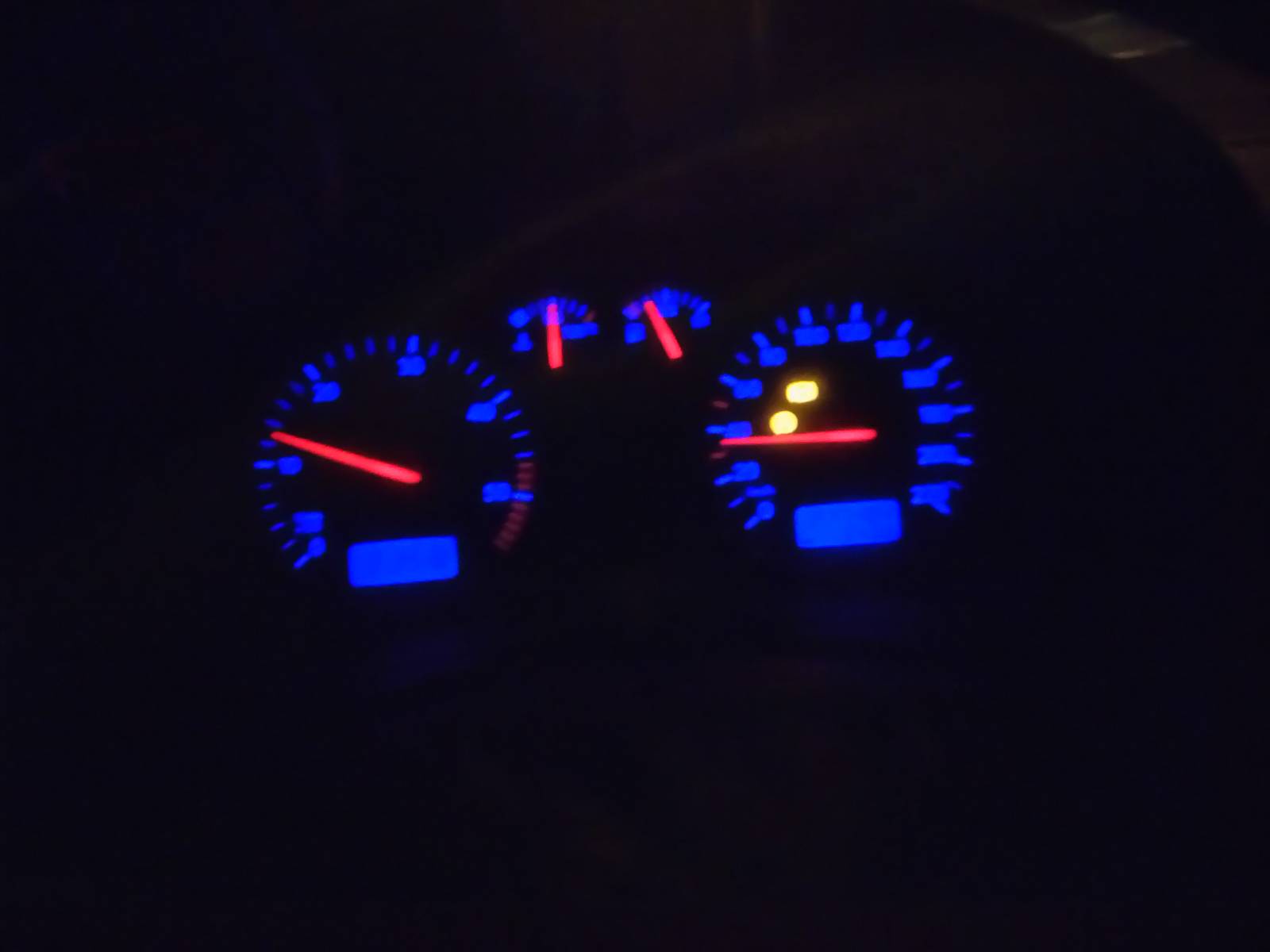

Такая же платформа авто, еду вечером тихонечко в правом ряду никому не мешаю кайф ловлю тут как запищит очканул чес слово целую ночь червячек спать не давал думал по утру само все пройдет мало ли перегрелась за день, Что делать :?:

DIA писал(а):Источник цитаты Что делать
DIA, это Вы? :shock2: или у меня после трёх ночей в палатке крышу снесло? :shock2:

DIA писал(а):Источник цитаты Что делать.
"читать" его для начала... походу не колодки, что-то электронное... датчики какие... главное чтоб не блок АБС :)

LIS писал(а):Источник цитаты что-то электронное... датчики какие... главное чтоб не блок АБС
Там еще кроме блока есть датчик поворота на руле и датчик вращения сказали это вообще дифицит на бэушке новый стоит пол унитаза вот меня пукан и разрывает.
Пришел вечером начальника по корчвагенам говорит не очукуй и почитал , сказал датчика заднего левого колеса умер. На следующей неделе сказал заменит за все про все как своему за 50$ :yahoo:
