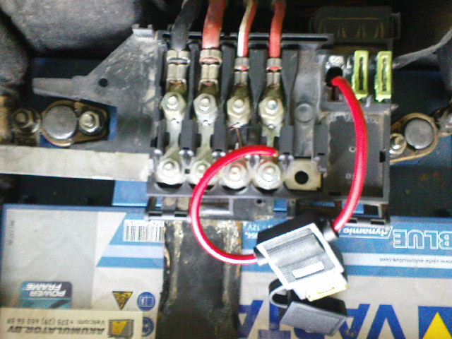

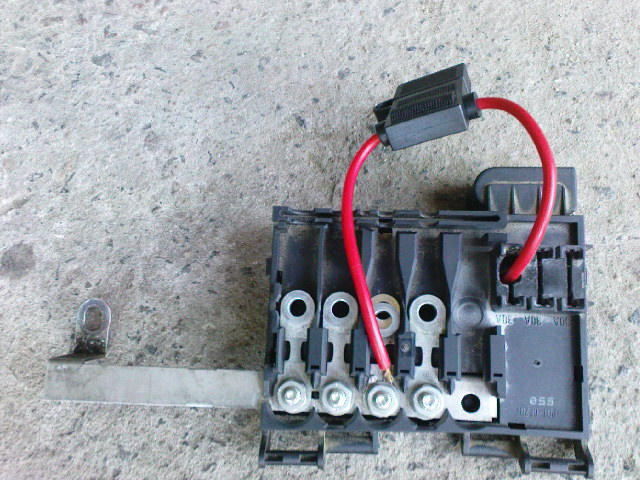

Всем привет, только сейчас (спустя 1,5 месяца) у меня дошли руки рассказать про мой метод решения вышеобозначенной проблемы.
Обращаю внимание на то, что мой вариант ремонта-это колхоз и носит временный !!! характер. В будущем вся площадка заменится на аналогичную БУшную.
Итог: все-таки греется (может это допустимо??) но ничего не плавится, предохранитель месяц держится молодцом . вот так!
Добавлено спустя 6 минут 51 секунду:
а заодно и аккумом похвастался )))

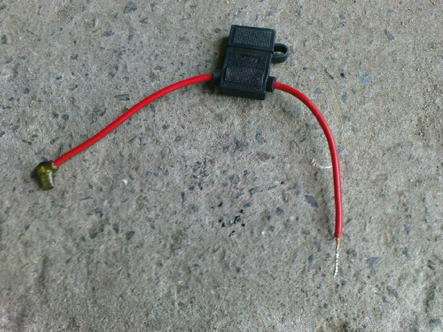

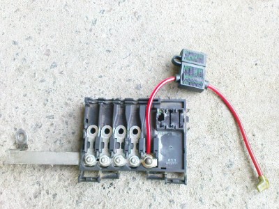

ну собственно, все: вместо перемычки пару тонких жил проволочки и вперед.
под родную гайку, заодно сговняв перемычку
установка под свободное гнездо не прокатила-гайка из гаража не такая как с завода -не очень хорошо выходит

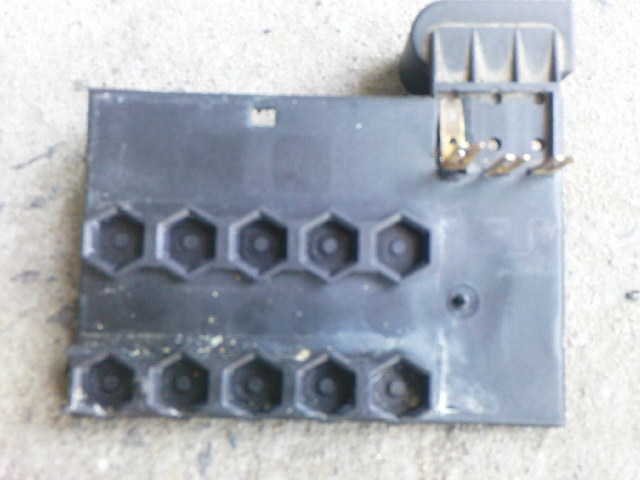

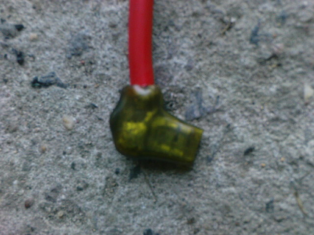

собственно-вот альтернативное гнездо для предохранителя, купленное на рынке

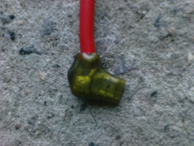

на обломок контакта надевали такую клемму (от старой микроволновки)

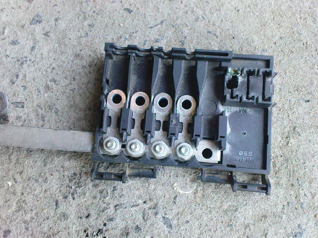

нижняя часто площадки: по причине нагрева контакт стал ломким и половина обломалась

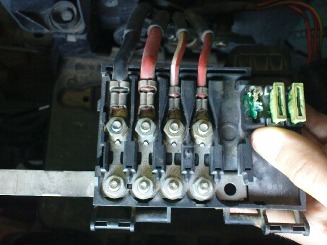

Разобрали площадку, выковыряли остатки предохранителя. Обратите внимание на перемычки-это тоже предохранители, один из них в процессе ремонта сговняется
Вот так выглядел предохранитель вентика-он пливился и вплавлялся в гнездо.
Сообщение Юра 80 » 25 июл 2013, 21:26
ИМХО провод можно было и короче немного (ну раза в три) делать.
А так - изящно.
korplizing
Сообщений: 298
Темы: 20
Авто: А3 1997 1,6+Merida M80
Откуда: Столица
Сообщение korplizing » 26 июл 2013, 09:08
Юра, спасибо, при такой длинне провода этот блок можно вывести из коробки и защелкнуть крышку, если укоротить-то он под крышкой не поместится.
Сообщение Юра 80 » 26 июл 2013, 17:02
korplizing, ну, тебе на месте видней, конечно :)
Отлично получилось!
