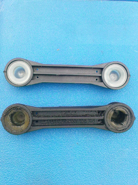

пропала задняя передача или беда с коробкой (проблема решена)

Всем привет. Проблему свою я решил. Все оказалось просто. Сначала я решил дома посмотреть, как втулка будет реагировать на кипяток-идея не очень, она стала деформироваться и менять размер отверстия. Тогда взял жидкое мыло с его помощью просто поставил "косточку" с небольшим усилием. Правда, когда ставил ту часть, на которую воздействовал кипятком услышал "чпок"-толи села, толи лопнула. ТК сидит плотно, поку буду кататься. Бюджет ремонта 20,000+30 минут времени. На фото видно почему вышла из строя старая-масло+песок=страшная сила. Но второй фотке-отблески на шариках, на который косточка и ставится.
