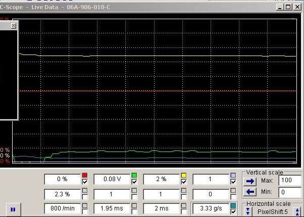

Постестил сегодня еще - заводишь машину - лямбда холодная, напряжение на ее нагреватель приходит, напряжение с лямбды - около 0.45В, лямбда-регулирование отключено. Лямбда нагревается, включается лямбда-регулирование, напряжение на лямбде падает до нуля и лямбда-регулирование отключается.
В течении какого времени это происходит - не засекал, но утром была такая ситуация - завел машину, убедился в том, что лямбда-регулирование включено, проехал три км - подсунул комп опять - лямбда-регулирование отключено, сигнал с лямбды 0В

Прокатился сейчас пару км.
Вышел, завел - через некоторое время с лямбды пошел правильный красивый сигнал :good: Прокатился, плавненько разгоняясь - все работает.
На прямой перед домом в пол педаль нажал - секунд на пять - после сброса скорости сигнал с лямбды превратился в прямую линию. Пару минут постоял на ХХ во дворе - линия прямой и осталась.
ошибок не появилось, данные по каналам не смотрел

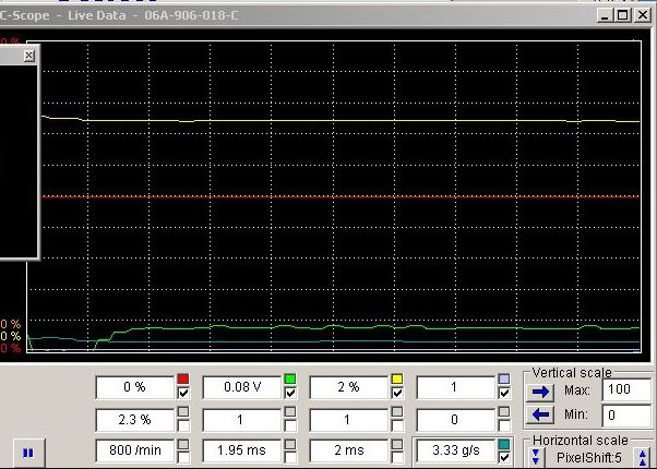

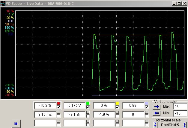

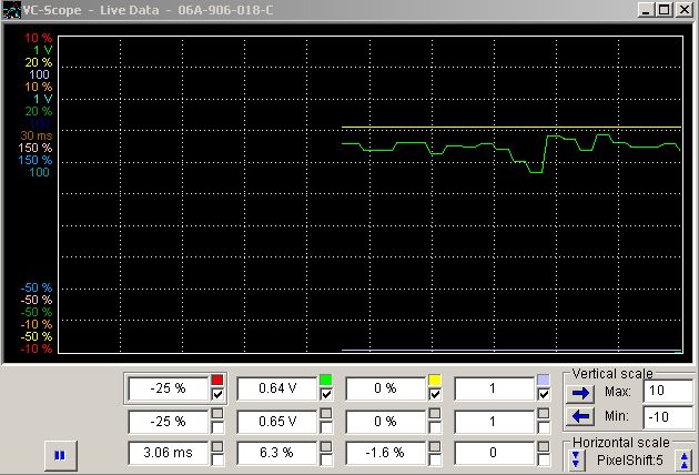

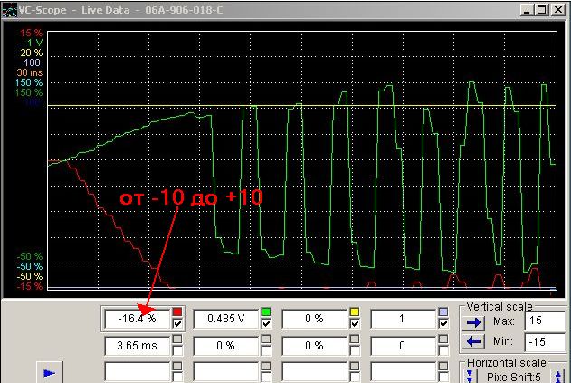

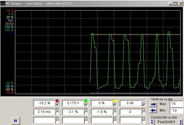

Вышел, завел
Лямбда почти сразу начала работать

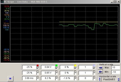

смущает в 7-й группе первое значение - оно почти всегда выбивается из пределов -10+10 и значительно. За вчера-сегодня оно было и -25 и +25

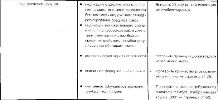

в матчасти пояснение такое
Неплотностей нет, проверял, форсунки - щелкают, производительность не проверял (но свечи одинаково черные)
Почему-то кроме косячной лямбды (новой, но косячной) или форсунок нет мыслей :stars:
