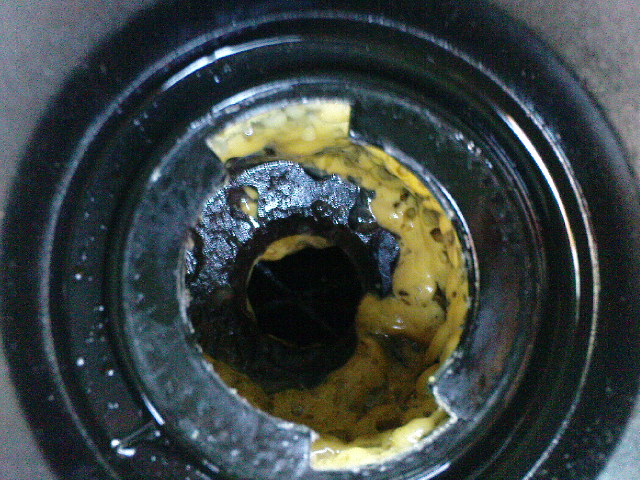

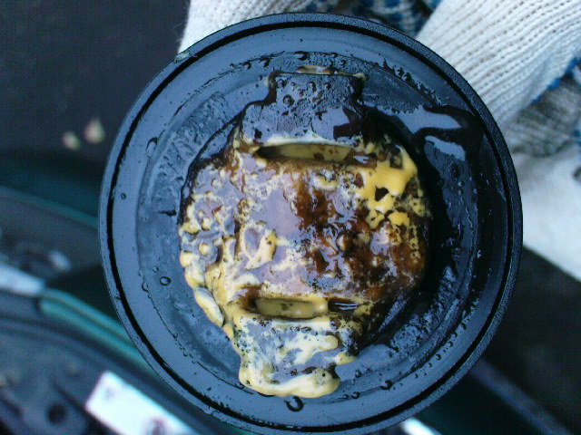

Катался я значит, никого не трогал. Время от времени доливал маслице, и вот вчеря сняв крышку заливную, вот чаво увидел.
1.Что это?
2. Как лечить
3. Что менять?
4. как долго можно так кататься, чтоб не положить моторчик?
/loXmaTblй

масло на щупе, ОЖ в бочке чистые? Какой режим езды? если в бачке и на щупе чисто, попробуй по кольцевой кружок навернуть, возможно это конденсат и после кольцевой должен пропасть

на щупе-чисто, режим-смешанный, щадящий. уровень в бочке охл-визуально не меялся ( мот 0.5 см только).

korplizing, Даже не напрягайся нормальное явление для данного времени года, вытри эту кашку выедь на трассу проедь километров 200 и все станет на свои места. Естественно если атифриз не уходит с расш бачка.

Резюмирую: все предстаящую неделю буду ездить по 20 км в день и следить за уровнем охлаждайки имасла, периодическ вытирая эту труху с крышки, а в субботу махну за 150 км (в Бобруйск)-и,глядиш все будет хорошо.

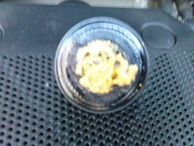

Такая же ситуация =) это конденсат! но у меня на этой крышке нету, обычно собирается на щупе, прогреется и пропадает =)
Сообщение alexstr81 » 25 фев 2011, 21:04
конденсат это или охл жидкость-второстепенно, важнее то что меняются свойства(моечные, смазывающие. охлаждающие) масла и его состав, характер изменения и его интенсивность зависят от процентного соотношения воды в масле. И ещё одна деталь- если масло перешло в фазу эмульсии- воду не отбить даже на масляном сепараторе..... Видел подобную ситуацию у знакомого на Opel Corsa , он правда под Питером живёт -условия там посуровее наших и температурные перепады более резкие. что сделали чтобы уйти от этого- дважды поменяли масло. В старое залили пятиминутку и проехали километров 50, слили, масло начало менять цвет на серый. залили дешёвую полусинтетику аля лукоил, снова прокатились 100км, эмульсии стало меньше намного-тонкий налёт. Ещё раз сменили масло на Shell(какое точно не помню) и всё стало гуд, вторую часть зимы откатал без признаков эмульсирования масла.

Если бы антифриз был в масле скорее всего из выхлопной трубы валил бы белый дым, и не только на холодную и по морозу, а всегда.
Скорее всего конденсат - но с чего его так много???
Я не очень много езжу и часто даже машинка не успевает прогреться как следует, у нее на крышке заливной горловины только небольшой налет из кристалликов льда.

таки вы думаете, что-то поменялось через 2000 пробега и замены масла? симптомов никаких. антифриз на месте, газов нет. традиционный вопрос что за нах? хотелось бы понять, в чем суть проблемы. :stars:

Конденсат. :)
Попробуй, в самом деле -
/loXmaTblй писал(а):по кольцевой кружок навернуть
DIA писал(а):Естественно если атифриз не уходит с расш бачка.

Юра, в том то и дело, что антифриз на месте, раз в месяц катаюсь в Бобры (150км). Вот

так после поездки в Бобры посмотри!
