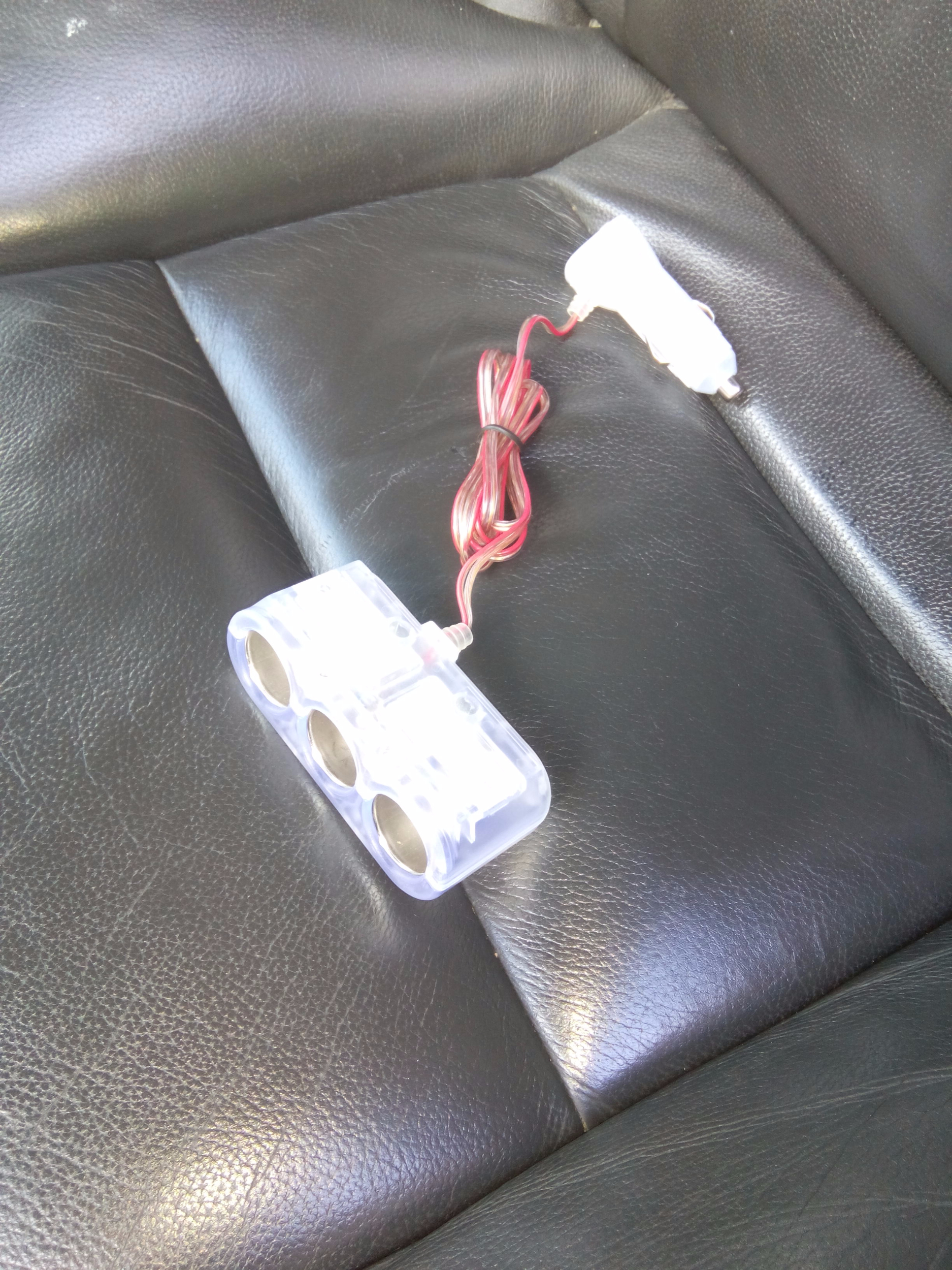

1. Регистратор
2. Удлинитель прикуривателя
Подготовка:

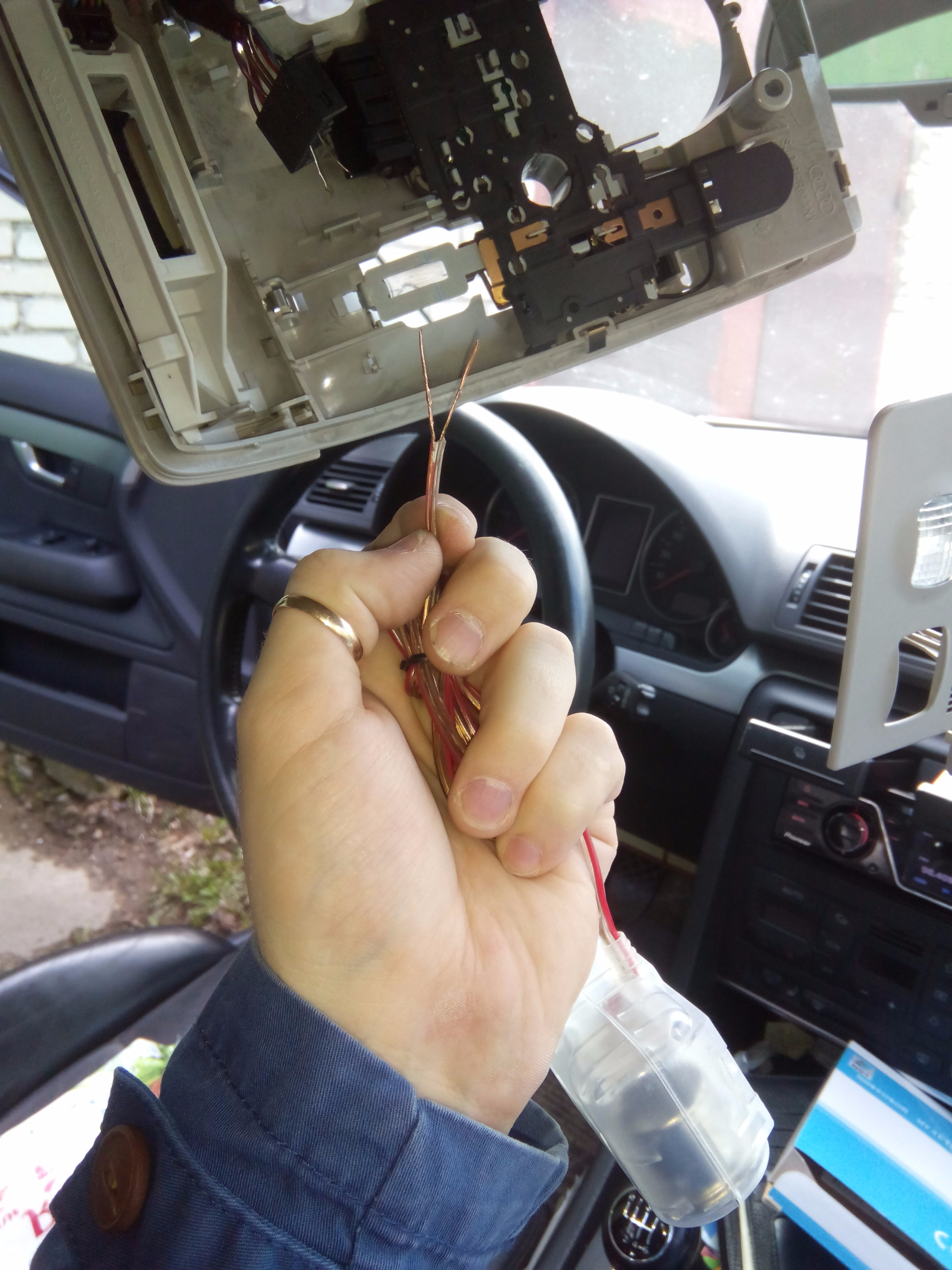

От удлинителя прикуривателя отрезаем папу, зачищаем концы.

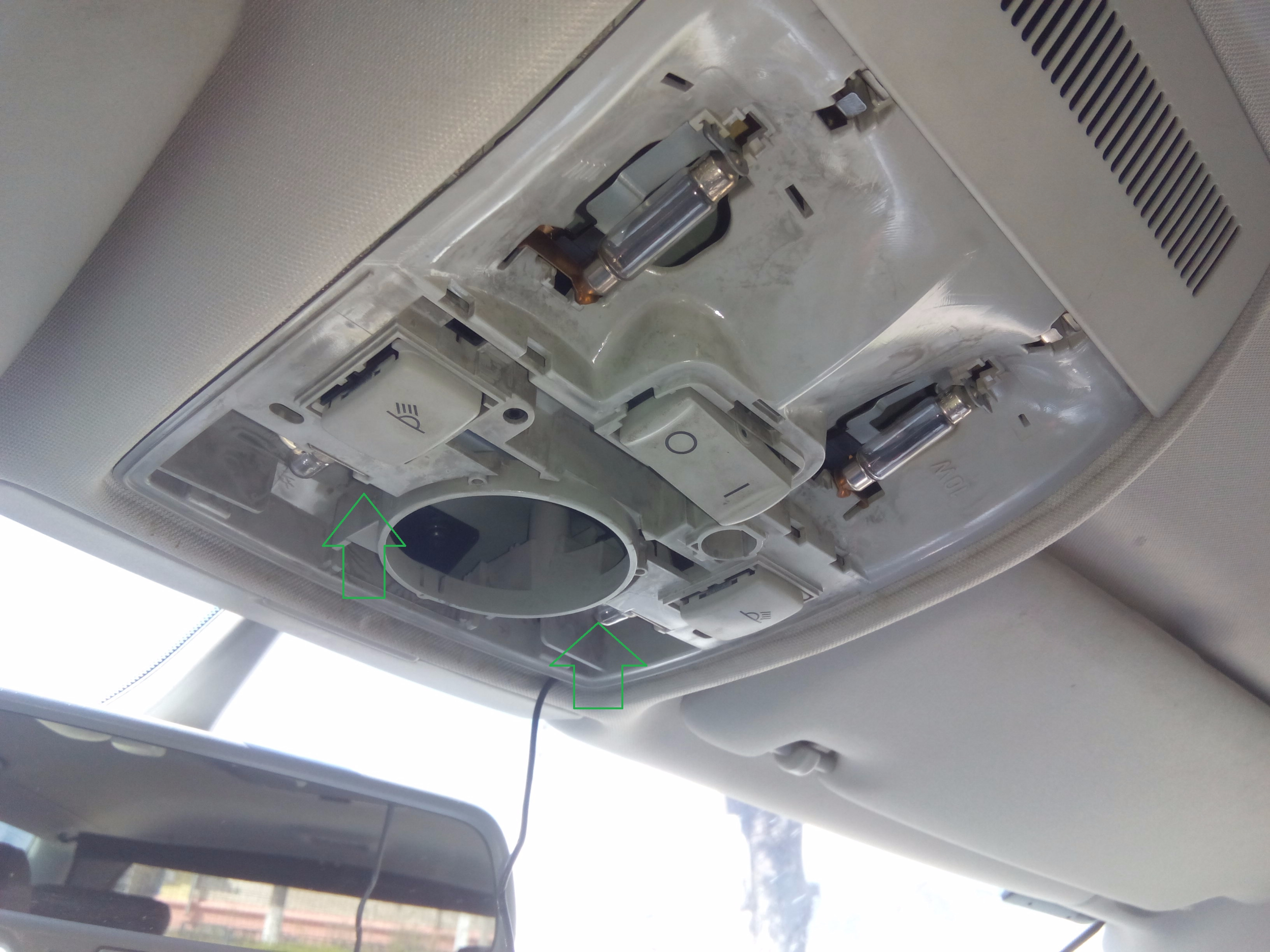

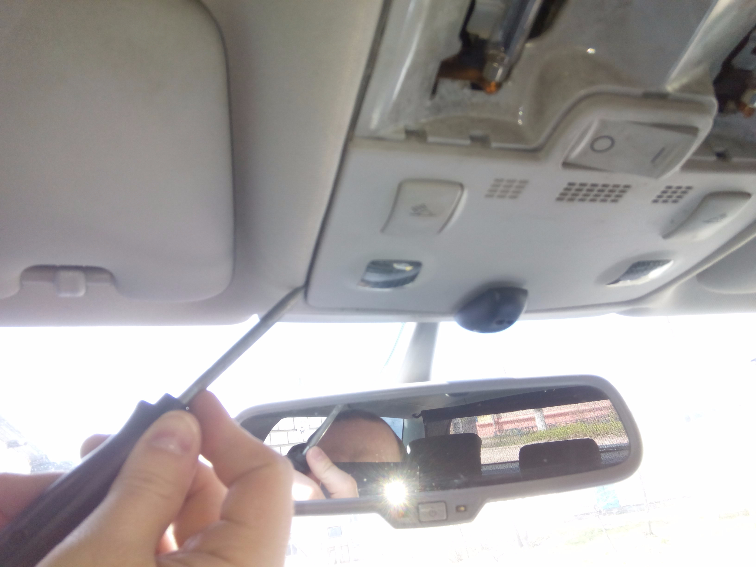

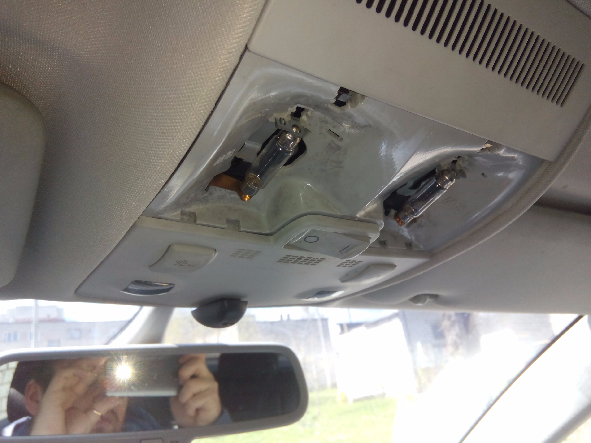

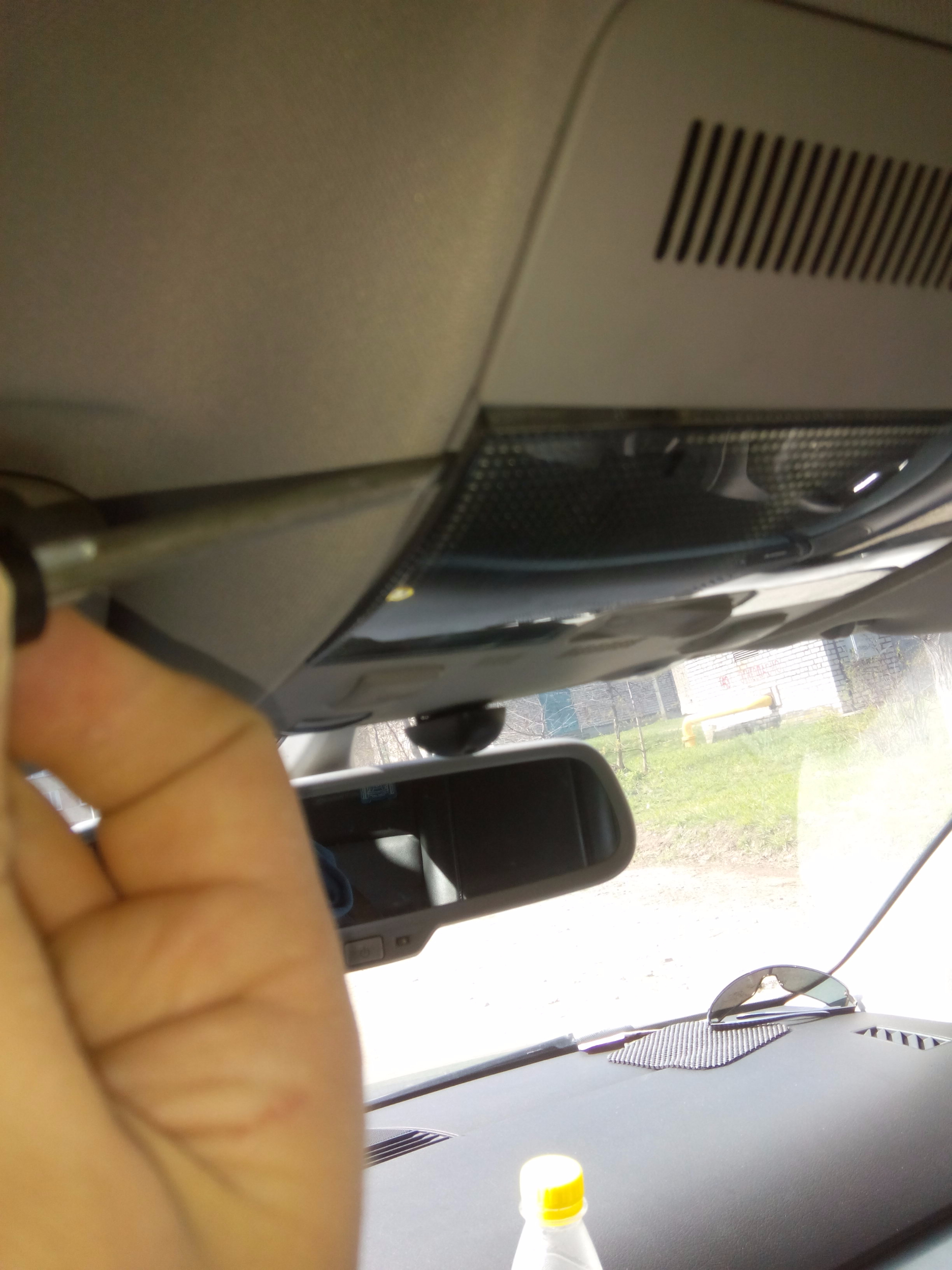

1. Минусовой отверткой поддеваем сбоку стекло плафона и тянем.
2. Этой же отверткой поддеваем сбоку пластиковую заглушку, тянем
3. Плюсовой выкручиваем два шурупа.

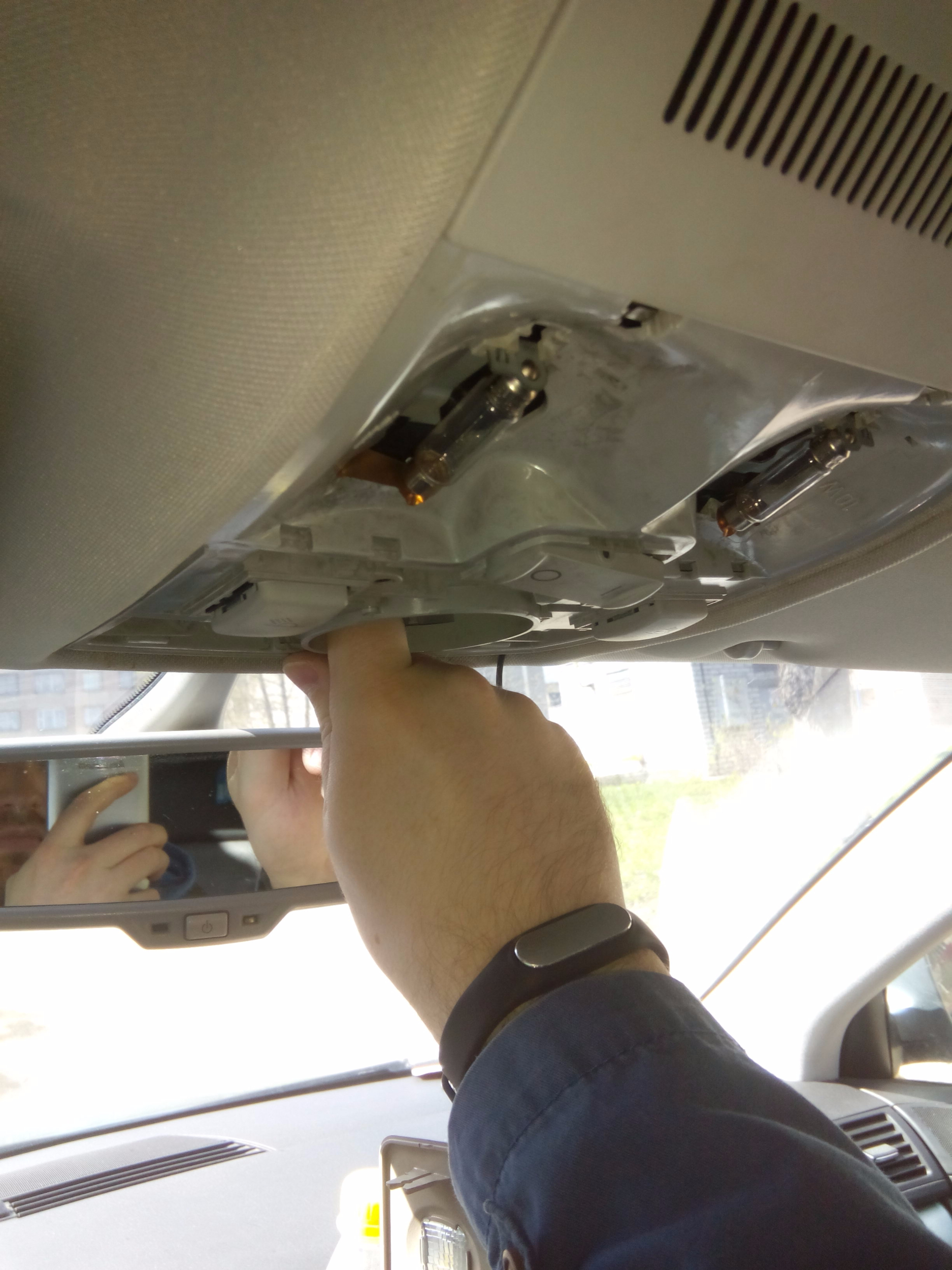

4. берем за переднюю часть плафона и тянем вниз. Плафон повисает на проводке

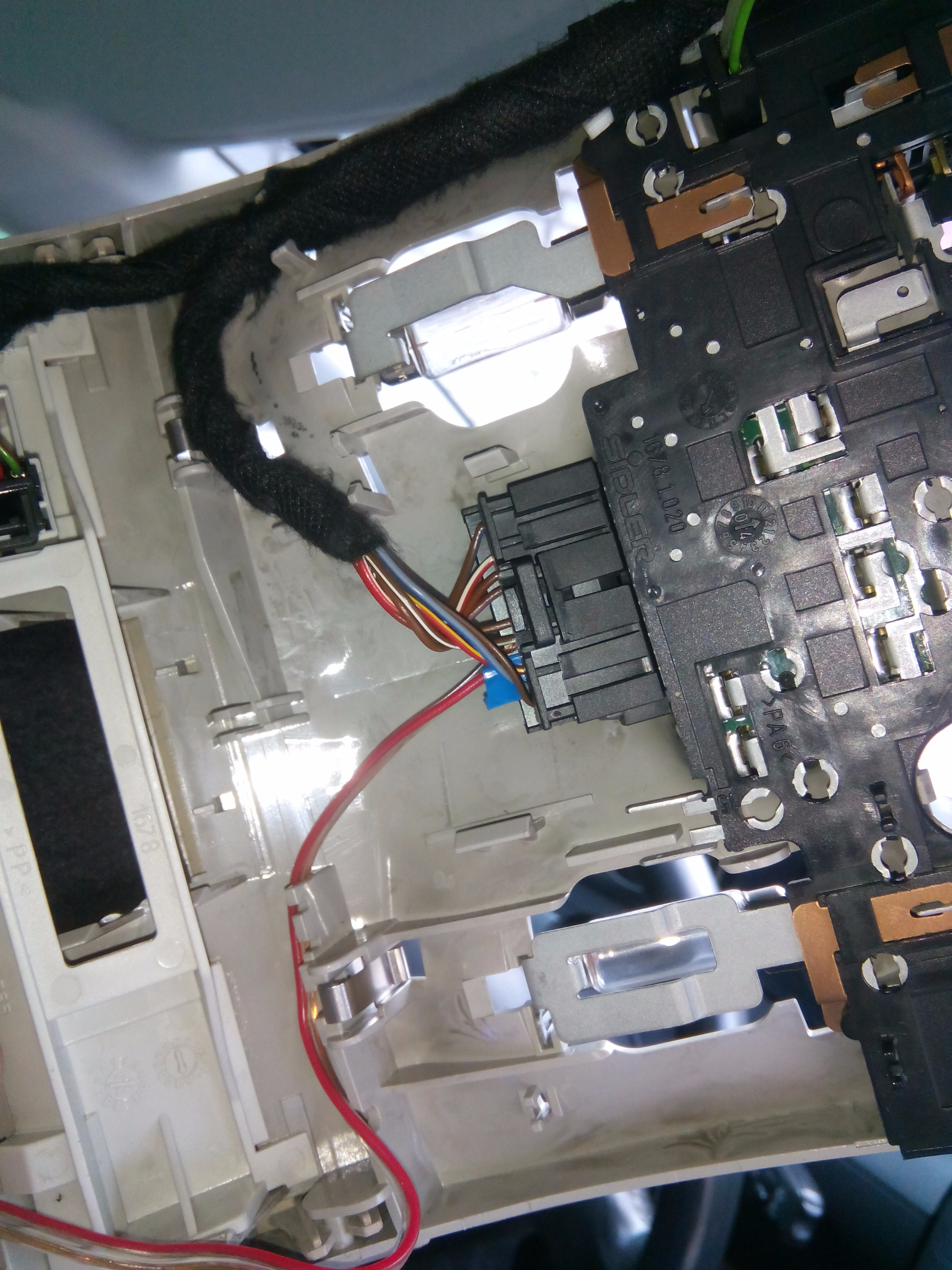

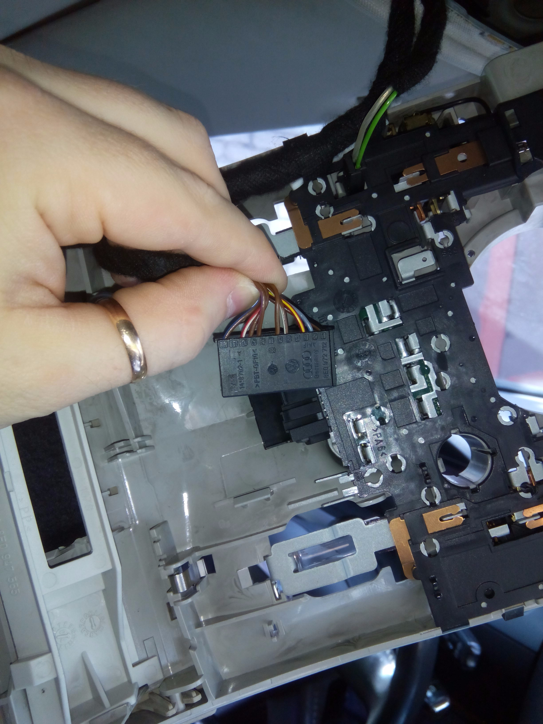

5. Снимаем фишку. В моём случае к самому плафону подходит только одна фишка.
6. Из скрепки делаем два щупа, вставляем в пины фишки. Ищем плюс и минус. Плюс оказался под номером 3 красно-жёлтый провод. Минус коричневый под номером 6.
Проверяем при закрытой машине. У меня напряжение не пропадает - падает гдето до 4.5В. Но для отключения регистратора достаточно.
7. Так как врезаться в проводку не хотелось, было принято решение засунуть провода от прикуривателя в пины фишки, и поставить фишку на место, зафиксировав тем самым провода в гнезде. Дабы избежать замыкания, один из проводов изолировал кусочком изоленты(правда перед этим все же спалил предохранитель, так что лучше его заранее вынять 15А номер 38)
Фишка с усилием, но села на своё место. провода надёжно зафиксированы.

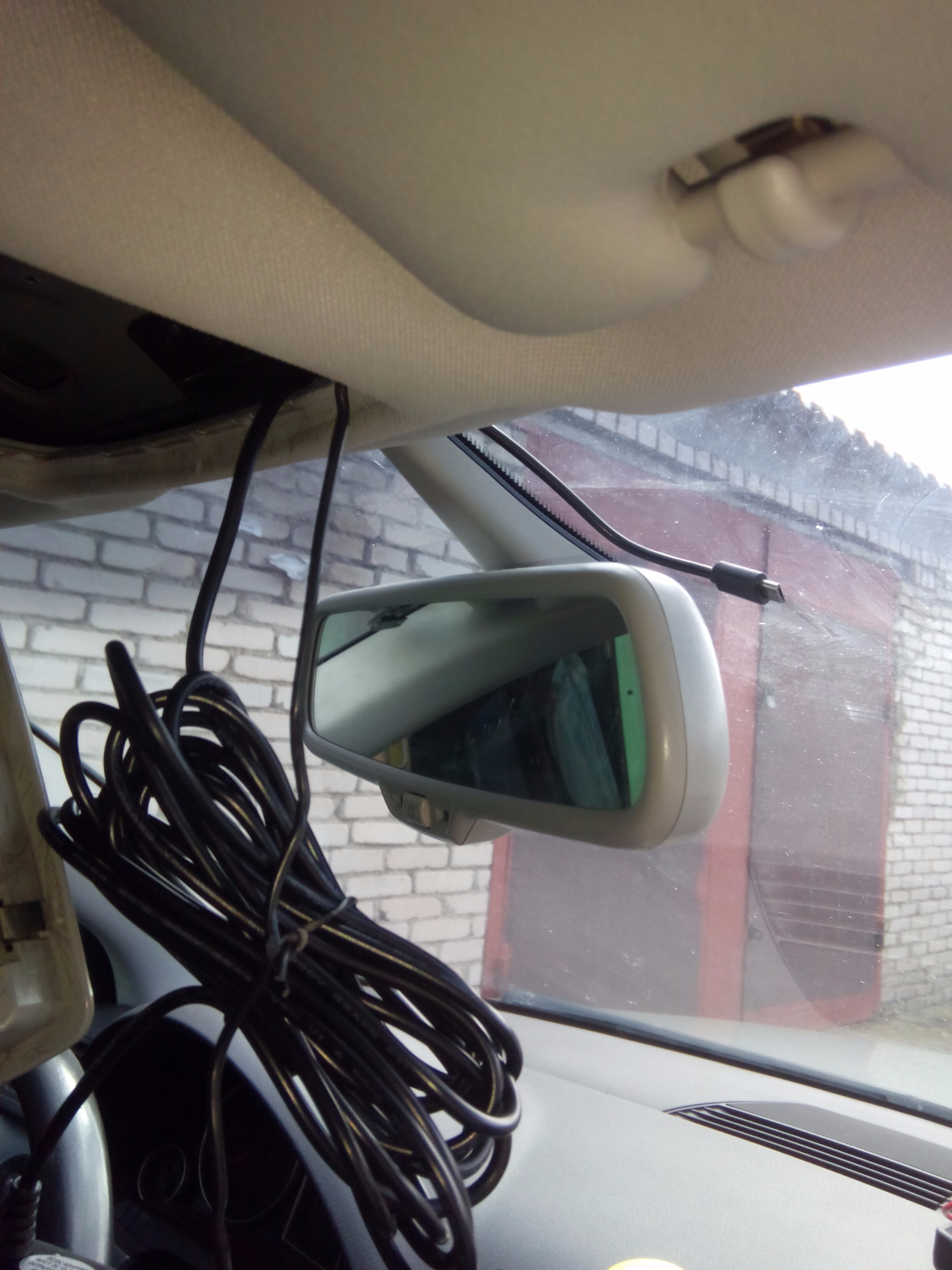

8. Для удобства откручиваем козырёк под зеркалом и протягиваем конец зарядки к стеклу.

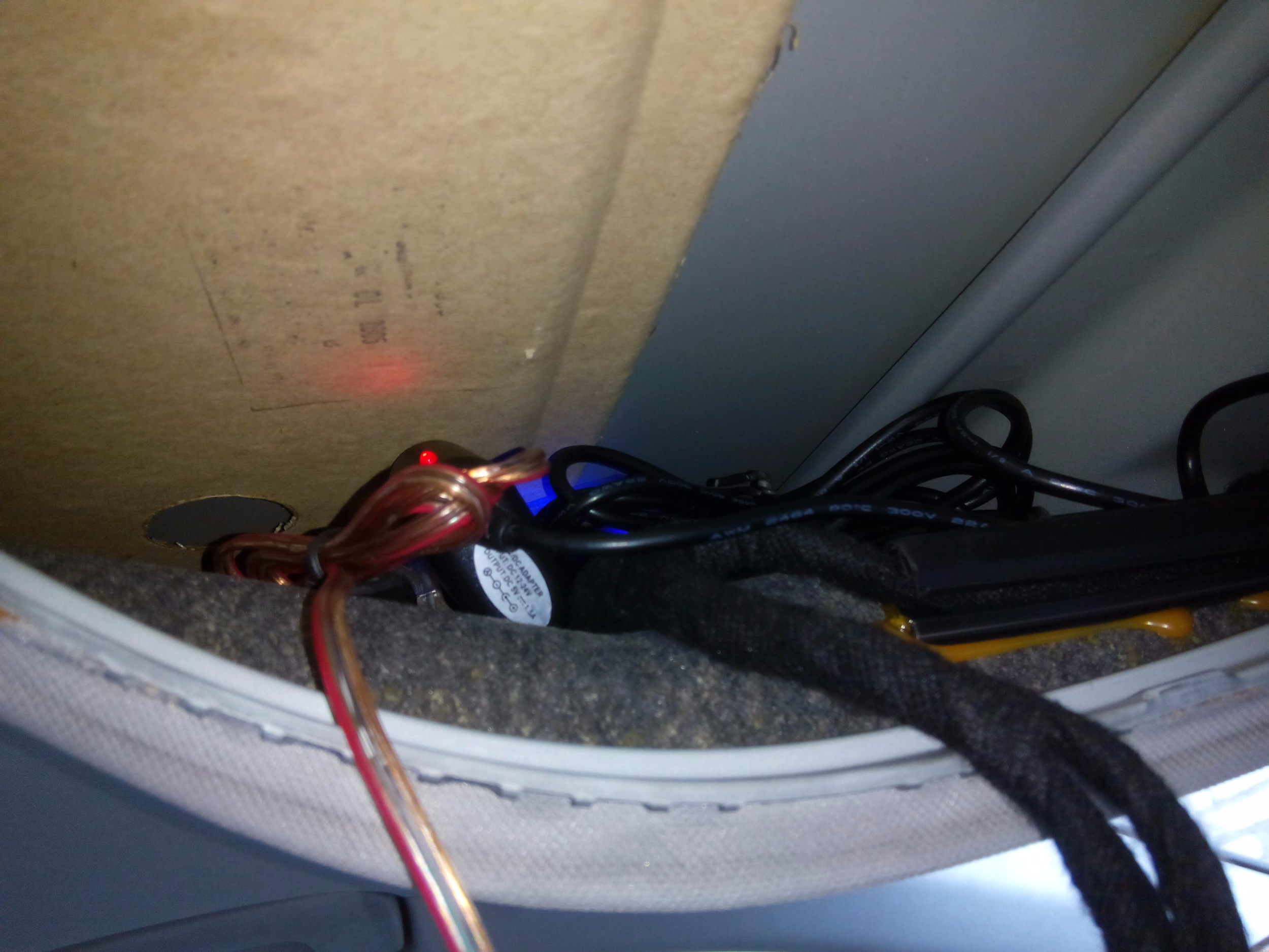

9. Сматываем провода зарядки и удлинителя прикуривателя, конектим их друг с другом, и прячем под обшивкой потолка - места предостаточно. Дополнительной фиксации не делал, зарядное стоит в гнезде плотно.

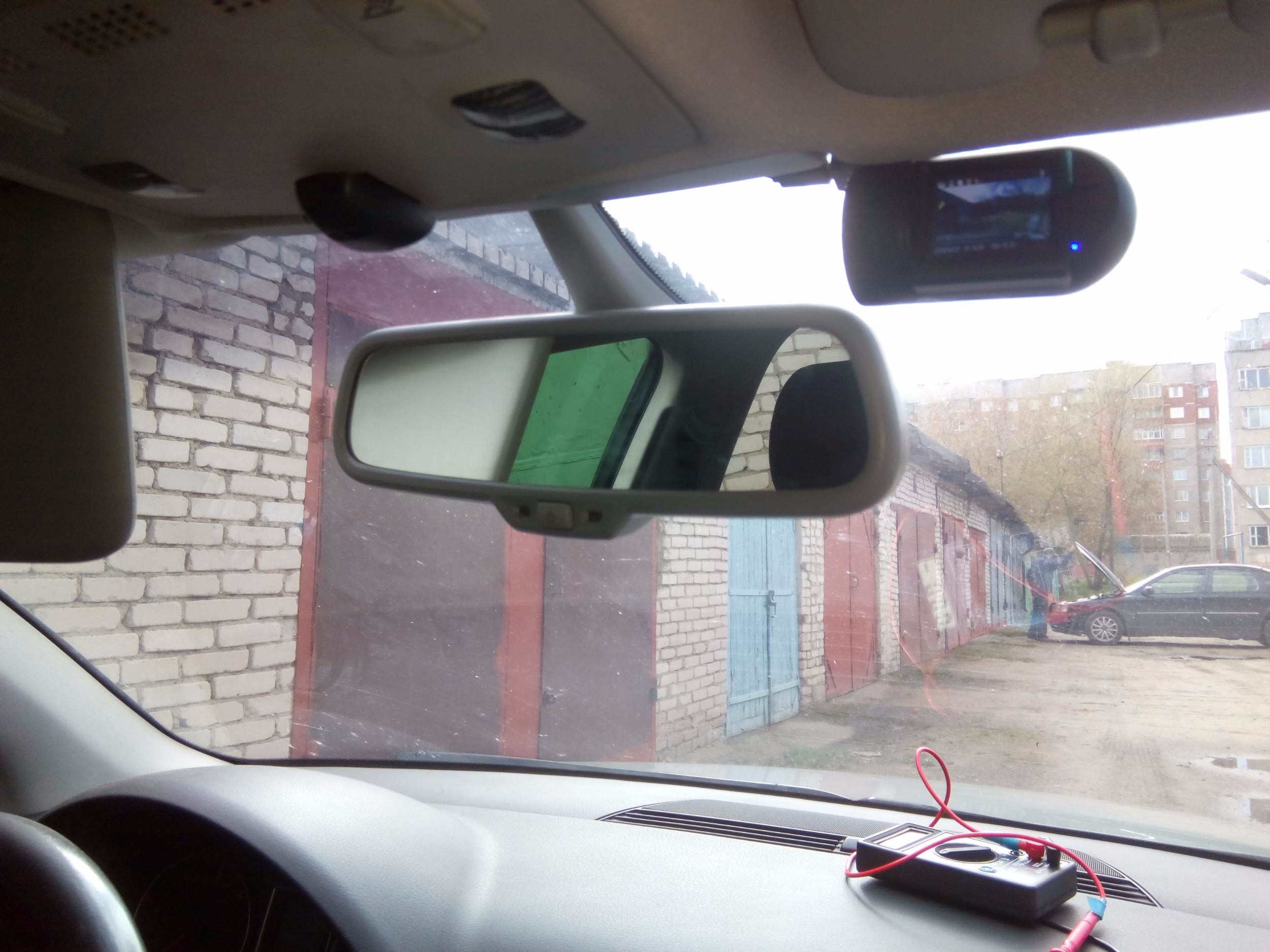

12. Место под регистратор выбрал в самом верху лобового стекла, под пассажирским козырьком.
Всё.

Регистратор запускается сразу после открытия машины, и выключается при закрытии.
Практически незаметен снаружи, так как находится под тонированной полосой лобовухи, из салона можно на стоянке прикрыть козырьком пассажира.
Благодаря удлинителю прикуривателя есть два свободных гнезда, под дополнительные приборы - навигатор, радар-детектор.

Не полностью находится в зоне действия дворников - гдето треть экрана не попадает. Дождь и грязь не мешают особо, а вот снег может быть и будет помехой.
