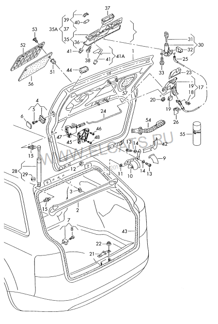

К сожалению нет шнурка. Есть нарушение "гидроизоляции" возле петель крышки багажника. В одном месте резинка оторвалась, в другом месте отходи пластик. Я впринципе и думал, что может туда попала вода.
Деталь № 2 и 42 неплотно прилегают.
