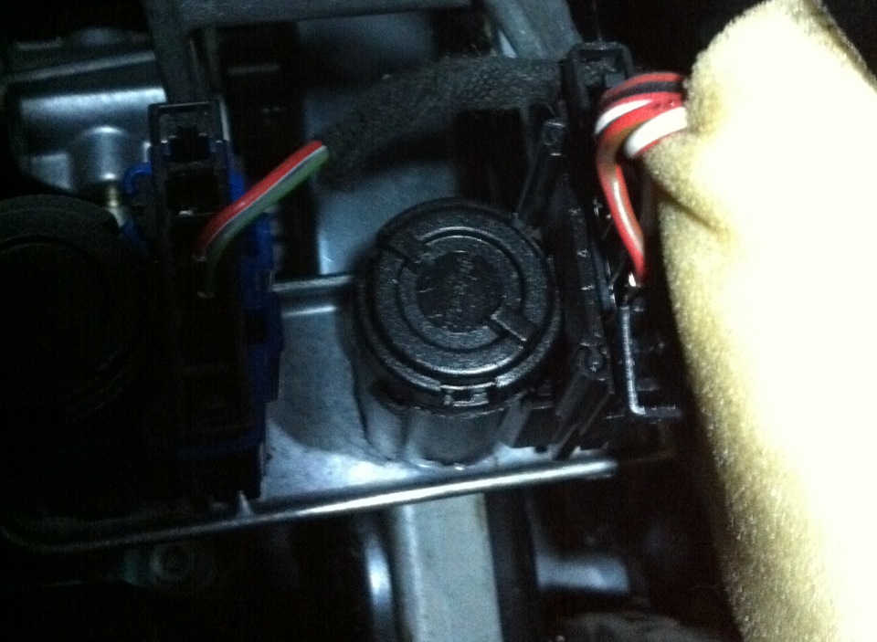

1. Положение старого выключателя на моей машине я фиксировать на фото не стал (зря конечно). Поэтому привожу фото из вышеприведенной ссылки. Может мы оперируем разными терминами, но электрические разъемы расположены ВЕРТИКАЛЬНО !
Старые выключатели тормоза и сцепления

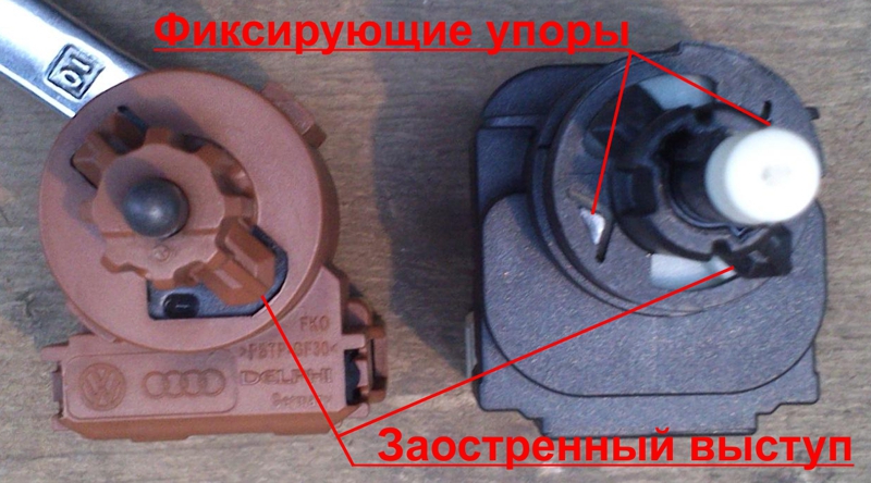

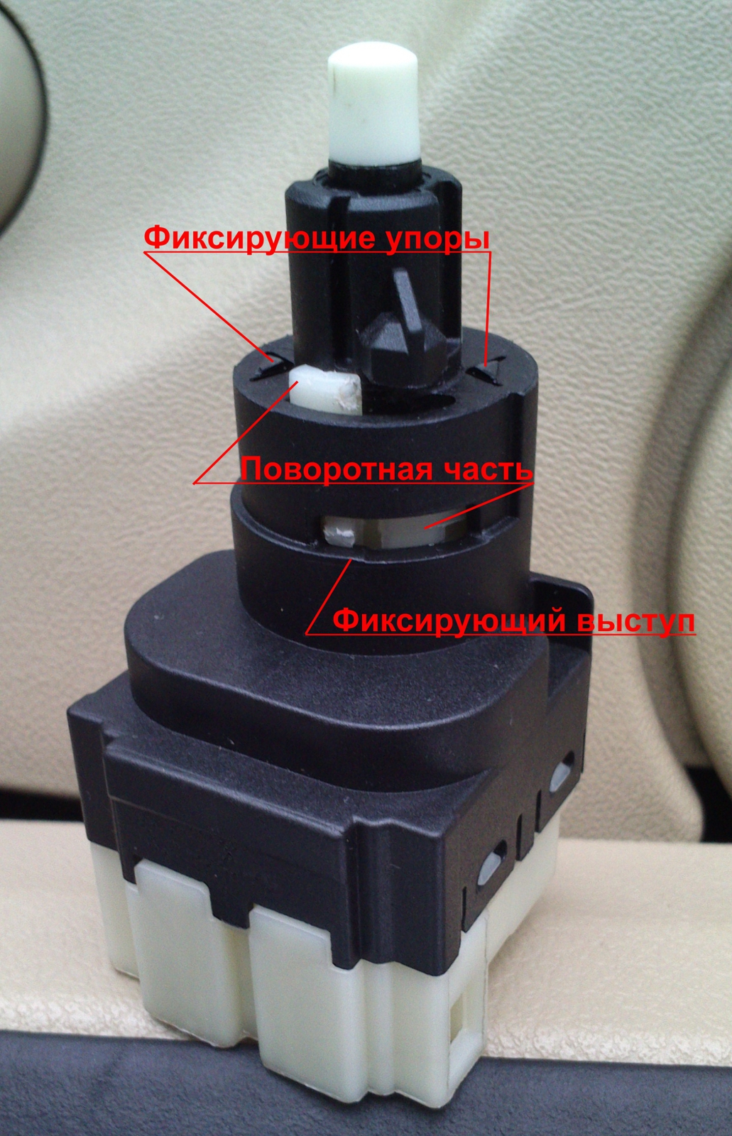

2. Сравниваем конструкцию старого и нового выключателя на предмет различий возможности установки. Заостренные и прямоугольные выступы на обоих выключателях идентичны. Выступающие фиксирующие выступы на новом выключателе введены вместо внутренних выемок на старом.
Выключатели - старый и новый
Новый выключатель

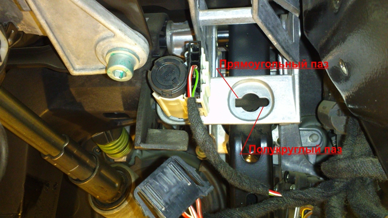

3. Изучаем гнездо для установки выключателя. Прямоугольный и полукруглый пазы соответствуют, по идее, прямоугольному и заостренному выступу на выключателе.
Гнездо выключателя

4. Положение педали тормоза перед установкой выключателя. В вышеприведенной ссылке рекомендовано: "Предварительно надо нажать на педаль тормоза рукой ( так было написано в руководстве по ремонту)". Для выключателя старой конструкции http://automend.ru/audi-a4-2000/audi-755-10.m_id-66.m_id2-.html приводится противоположная рекомендация "Во время установки не нажимайте на педаль тормоза." Эти различия связаны, скорее всего, с конструкцией выключателей.
В российском форуме http://www.audi-club.ru/forum/showthread.php?t=316867 приводят цитату из Эльзы:
– Полностью извлечь толкатель выключателя стоп-сигналов -стрелка-. В зависимости от исполнения, перед установкой толкатель извлекать не нужно. Порядок установки при этом не меняется.
– Вставить фиксирующие выступы -1- и -2- выключателя в соответствующие для этого выемки монтажного отверстия. При установке приведение в действие педали тормоза не допускается. Во время ввода тормозного переключателя регулировка толкателя выполняется автоматически.
– Ввести переключатель в монтажное отверстие, нажать на педаль и закрепить поворотом вправо на 45°
– Подсоединить разъем
– Установить вещевой отсек со стороны водителя: → Группа ремонта68 . После настройки выключателя стоп-сигналов проверить, упирается ли педаль тормоза в концевой упор (свободное положение).
Лично я нажимал рукой на педаль тормоза, однако усилие нажатия при неработающем усилителе оказалось, скорее всего, недостаточным (надо бы ногой упереться, для верности).
5. Сказать точно, что первый раз выключатель установился в гнездо полностью (до щелчка), уверенно не могу (50/50 ;D ). Не исключено, что не довел. Косвенно это подтверждается тем, что имело место задержка включения стоп-сигналов и подача сигнала в БК (после повторной установки этого же выключателя задержка пропала, хотя ошибка осталась).
6. В результате выключатель установлен разъем контактов расположен ВЕРТИКАЛЬНО - ПЕРПЕНДИКУЛЯРНО ЗЕМЛЕ и параллельно разъему выключателя сцепления)
Выключатели подключены - старый сцепления и новый тормоза_с комментарием.jpg
Расположение электрических разъемов выключателей сцепления и тормоза

Работа над ошибками №2 - отрабатываем навыки
Сообщение Sergey.Novitski » 28 июн 2013, 10:25
Попытка №2 окончилась неудачно (нелогичный сигнал):
1. Отключаю АКБ, отсоединяю разъем, поворачиваю корпус нового выключателя против часовой стрелки при ненажатой педали тормоза (при нажатой не поворачивается), извлекаю из гнезда
2. Ввожу переключатель в монтажное отверстие, нажимаю ногой (для верности) на педаль тормоза и поворачиваю корпус по часовой стрелке.
3. Закрепить в положение "ДО ЩЕЛЧКА" при 45° оказалось довольно проблемалично: "не идет дальше, и все тут" - потребовалось усилие, трудно реализовываемое без применения специального инструмента. Наконец стало понятно высказывание менеджера АУДИ центра, что ставить очень неудобно (я то понял, что цепляться будет вследствие увеличенных габаритных размерах). Давить дальше корпус так, что стали проворачиваться белая и черная половинки, не решился (не должно применяться чрезмерного усилия для пластмасовых деталей!).
4. Чуть-чуть приотпускаю педаль - корпус проворачивается "ДО ЩЕЛЧКА". Результат - нелогичный сигнал.
5. Тренируюсь привести снятый выключатель в рабочее положение в лабораторных условиях:
а) Еще раз убеждаюсь, что для прохождения поворотной части через фиксирующий выступ в совокупности с фиксирующими упорами требуется "недюжее усилие"
в) Ход подвижного штока ограничивается тем положением, при котором произошла фиксация. Почему у некоторых все работает после установки при ненажатой педали (ход должен быть ноль) мне не понятно (хотя для первой установки такое может и допускается?)
Выключатель в рабочем положении
6. Заказываю умельцу по гаражу изготовить специальный ключ :rabota3:

Работа над ошибками №3 - отрабатываем навыки
Сообщение Sergey.Novitski » 31 июл 2013, 22:46

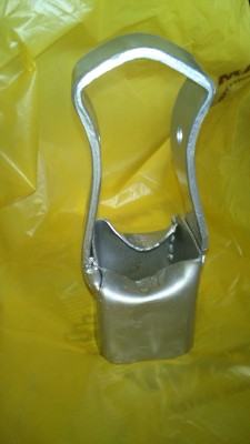

Приспособление для установки выключателя готово.
При полностью выжатой педали (шток выключателя полностью вытянут) все равно получился нелогичный сигнал. На этом навыки отрабатывать расхотелось ;D
Yusg писал(а):Sergey.Novitski, а может ну его нах..... "ехай" к умельцам и за деньги установи ..... :stars: тебе деньги на другие ошибки нужны будут... :crazy:
Умельцы посоветовали поставить итальянский выключатель стоп-сигнала FACET 7.1229 (108000 бел.руб.) - ошибка пропала, круиз не работает.
Главный вывод по установке выключателя педали тормоза: Педаль НЕ НАЖИМАТЬ - выверено практикой

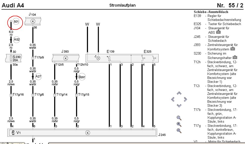

Последовательный отказ электрооборудования
Сообщение jorg » 06 янв 2020, 21:34
Здраствуйте
Помогите пожалуйсто разобратся,произшло интересная вещь отказали все 4 стеклоподъемника и люк, проверил с vcds кнопки реагируют на нажатие или подьём но стекла стоят как вкопаные
перерыл проводку не чего не нашол, братцы помогите найти где сабака зарылась
Audi A4 8E B7 2.7 TDI DPF V6 Avant WAUZZZ8E27A125777

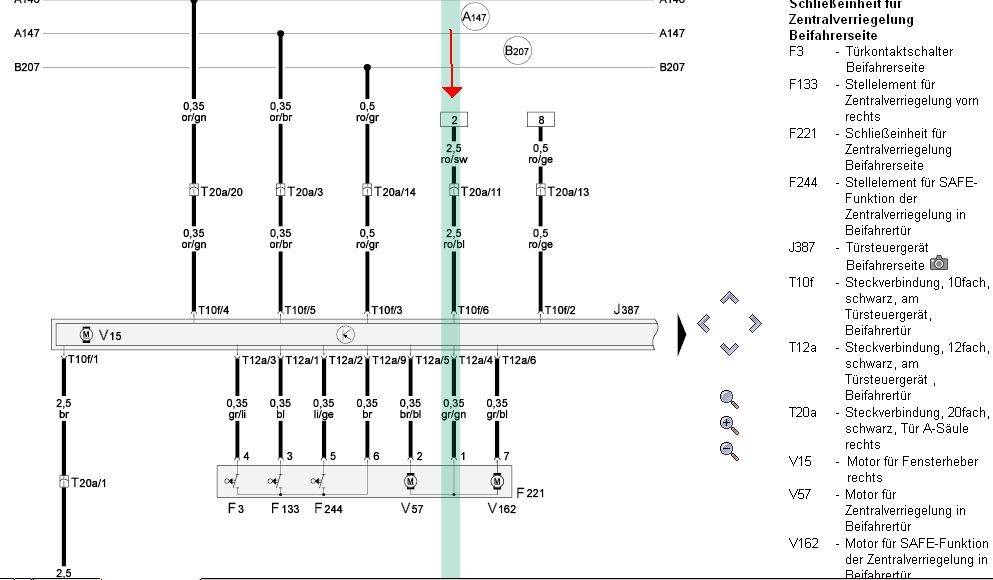

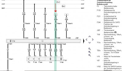

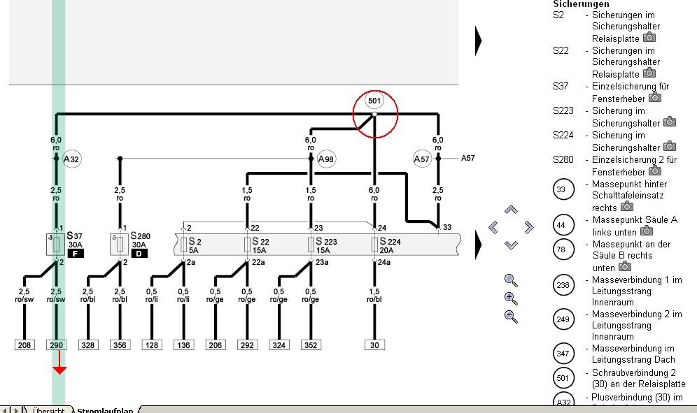

Сообщений: 9332
Сообщение DIA » 07 янв 2020, 01:59
jorg,
Неужели нет никаких ошибок на эбу дверей и блоке комфорта, 46 адрес.
jorg писал(а):Источник цитаты отказали все 4 стеклоподъемника и люк
Силовые цепи этих блоков питаются от одной точки 501. И это наталкивает на мысль что это напряжение где то потерялось и не доходит куда надо. Может это и не так просто мысли но начал бы с этого.
jorg
Сообщений: 8
Зарегистрирован: 28 мар 2016, 18:48
Авто: а5
Имя: jorg
Сообщение jorg » 07 янв 2020, 09:52
так самое интересное что питание приходит на двери ,подсветка светится ,зеркала работают а окна мертвые, в маштне ничего не менялось все в оригинале. по поводу комфорта там полный пипец такого я не встречал
