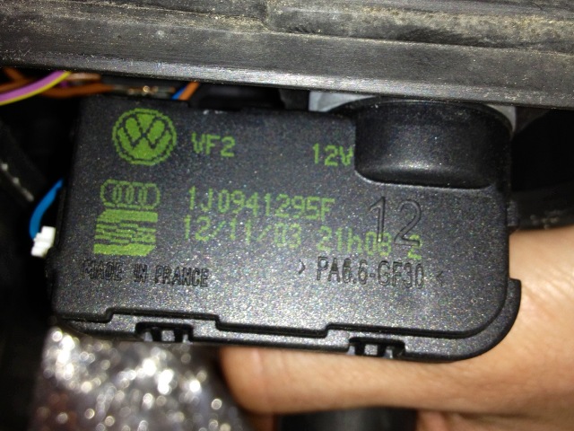

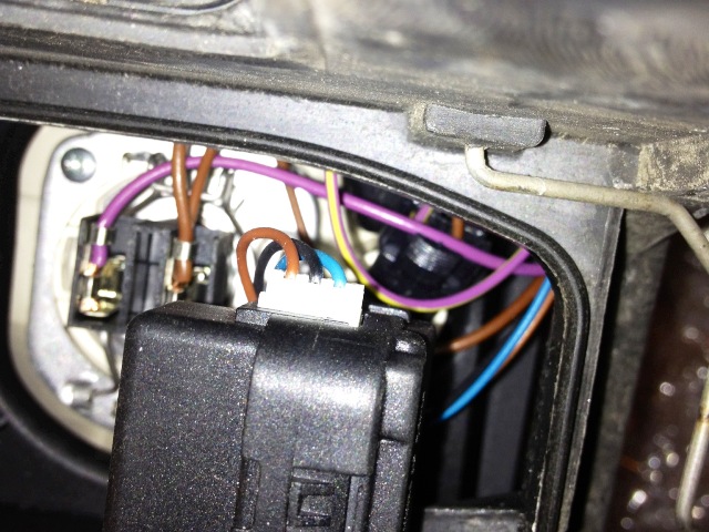

вчера открывал галогеновую фару, смотрел сервопривод. получается там 3 контакта идут: коричневый, черный и голубой (фото ниже).
в би-ксеноновой фаре сервопривод, как и писал ранее, стоит с 4 контактами: коричневый, черный, голубой и белый.
Подскажите пожалуйста как их перепиновать можно, куда какой контакт воткнуть? :pray:

antoxa_lp, а методом научного тыка? Подсоедини все провода по аналогии кроме белого, проверь работает или нет, а затем уже смотри куда совать белый. Я бы так делал.

разница лишь в одном проводе - белом. он в разъеме стоит перед голубым. а дальше в одинаковой последовательности: голубой, черный и коричневый... :?

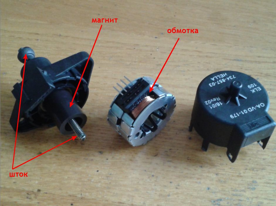

тут antoxa_lp прав на все 100. Разобрал свой нерабочий моторчик:
Со снятой обмоткой шток вручную отлично ходит в обе стороны, в собранном виде нет. Я так понимаю при подаче питания создается электромагнитное поле, и в зависимости от сигнала с датчиков положения кузова управляет штоком. Что может быть причиной выхода из строя моторчика? Разъем? перегорела обмотка? :unknown:
Encoviter
Сообщений: 480
Авто: A6 C5 2.5TDi BFC
Сообщение Encoviter » 24 фев 2015, 12:34
Можно попробовать прозвонить обмотку.
Интересно, почему в собранном виде шток не ходит? Может, он специально блокируется, чтобы линза/рефлектор не дергались от вибраций.
В целом, проблема может быть в механике, со временем пластмасса подтирается и начинает клинить.
