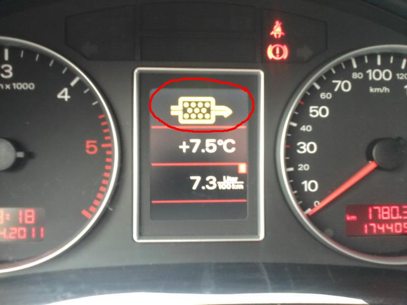

Добрый день, загорелся значек какой-то на экране бортового компьютера, подскажите что это значит плз.
flavor
Сообщений: 2663
Авто: Toyota avensis
Сообщение flavor » 01 апр 2011, 14:16
сажевый фильтр устал работать :rabota3:

ммм, блин, этого и боялся ).. т.е. регенерация путем быстрой езды мин 20 по трассе уже не поможет ? это уже значит менять типо ? или нужна регенерация?

xlam писал(а):регенерация путем быстрой езды мин 20
думаю ещё и двигатель уставший, т.к. это из-за масла в выпуске :(

двигатель вроде в норме, недавно смотерл, турбина правда поглючивает на большой скорости вылетают ошибки по высокому давлению.
flavor писал(а):думаю ещё и двигатель уставший, т.к. это из-за масла в выпуске :(
хм, уровень масла очень стабилен, двигатель масла почти не берет. Загрязнение фильтра определяется разве не по перепаду давления ?

))))))))) мда. Ну про сажевый фильтр же вроде не развод ? может кто подсоветует что ?
менять его, на регенерацию везти или вырезать? и чем это чревато ?

Сообщение flavor » 01 апр 2011, 21:01
сперва надо сделать что ты сам и написал, а дальше будем думать...

xlam, кода загорается иконка - предупреждение о превышении забитости, в данном случае авто не глушить и покататься с нагрузкой, погаснуть сама должна минут через 15, после можно заглушить и проверить загорится ли и проверить степень забитости на диагностическом оборудовании (шнурке). Полный вылет сажевого даст о себе знать иконкой сажевого совместно мигающей иконкой свеч накала - соответственно ЧЕК

в общем выехал на трассу 2500-3000 оборотов через 6 км, загорелась спираль накала свеч, аварийный режим, выкл/вкл зажигания.., еще пару км. и фильтр прочистился, значек фильтра на экране пропал... еще для пущей верности км 20 проехал... вроде все норм... выходные проездил без эксцессов.
Возможно спираль накала загоралась не из-за фильтра.. раньше иногда бывало при больших нагрузках (раньше только при долговременных) фиксировался передув турбины, чек по превышению давления. Вроде потом почистили сбросной клапан в турбине, должно было прекратиться.. х.з.
