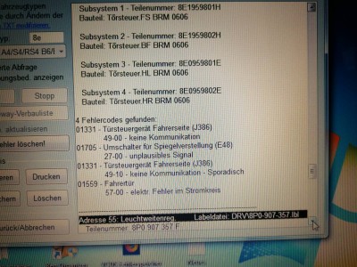

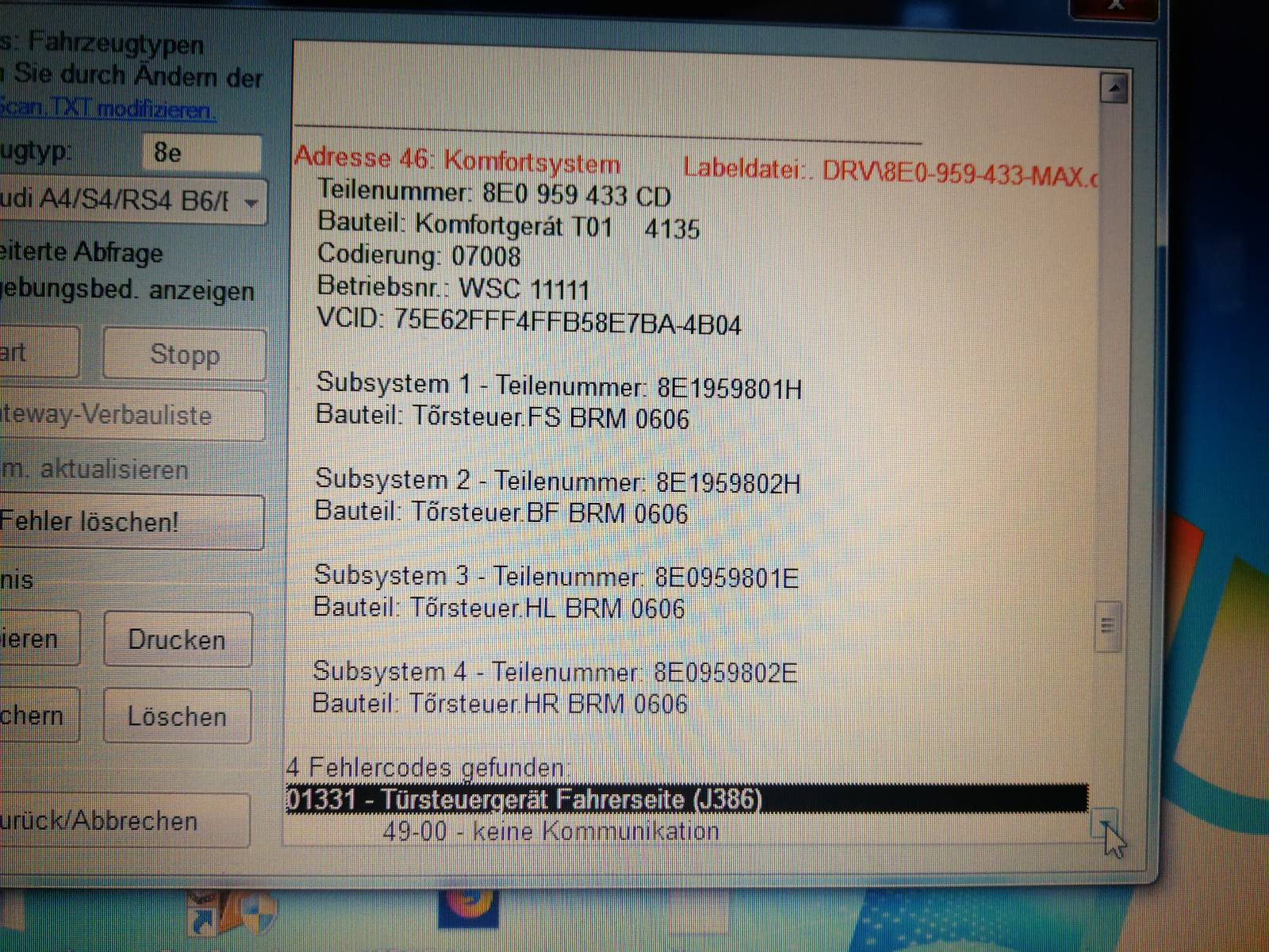

Это не подумал. там два плюса на блок приходят вот и ввело в заблуждение. это просто мысли и проверить это секундное дело. один может быть для стеклоподъемника другой как вы пишите для.
jorg писал(а):Источник цитаты ,подсветка светится ,зеркала работают
jorg писал(а):Источник цитаты проверил с vcds
И ошибок нет на 46 адресе?

я боюсь вы не поймете языка, если надо перевести напишите мне
Последовательный отказ электрооборудования
Сообщение DIA » 08 янв 2020, 12:22
jorg писал(а):Источник цитаты я боюсь вы не поймете языка
Не понимаю немецкого это однозначно но по моему там и первокласснику понятно без перевода что там.
01331 Блок управления двери водителя-J386 НЕТ СВЯЗИ
01559 Водительская дверь ошибка электроцепи.
01705 Переключатель наружных зеркал-E48
Мое предположение провода в гофре двери оторваны закорочены итд итп это распространенная болячка , или ЭБУ двери кирдык.
Сообщение jorg » 08 янв 2020, 21:38
там ине только с дверми не там и с остальными блоками такая же проблема что нет связию сегодня заменил лок управления двери водителя-J386 но ни какой реакции. Гофру вскрывал но там все целое нет повреждений провадов.остаетса кофорт блок управления наверно он кирдык. проверял на компе кнопки на вверх вниз работают ,наверне реле в камфорте накрылась
