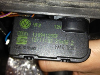

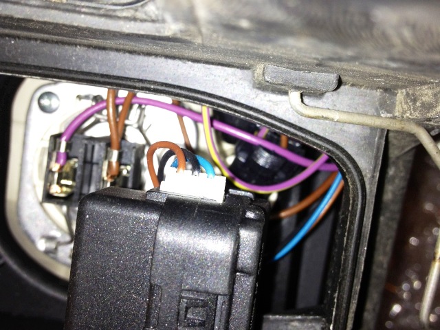

в би-ксеноновой фаре сервопривод, как и писал ранее, стоит с 4 контактами: коричневый, черный, голубой и белый.
Подскажите пожалуйста как их перепиновать можно, куда какой контакт воткнуть?
Сергей73 писал(а):провода на моторчиках (кроме белого) одинаково подключены?
antoxa_lp писал(а):Сергей73 писал(а):провода на моторчиках (кроме белого) одинаково подключены?
судя по фотография одинаково![]()
Добавлено спустя 2 минуты 24 секунды:
разница лишь в одном проводе - белом. он в разъеме стоит перед голубым. а дальше в одинаковой последовательности: голубой, черный и коричневый...

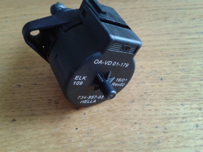

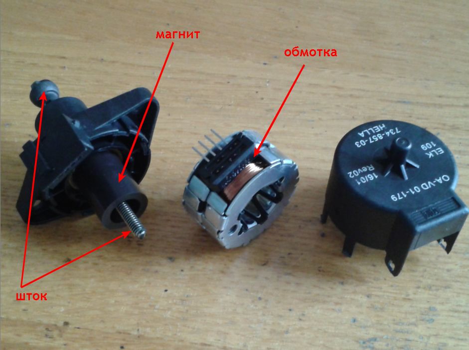

antoxa_lp писал(а):разговаривал с электриком, говорит что на авто с автоматическим корректором, принцип работы моторчика отличается от авто с ручным корректором... галогеновый корректор при подаче сигнала опустить или поднять линзу выдвигает/задвигает шток по спиральке, а автоматический корректор работает за счет магнитов. так что обычной перепиновкой тут не обойдешься...

. Комп ошибок не выдаёт, ваг ком тоже. Но на этот раз при тесте ваг комом правая фара даже не шевельнулась. В итоге поставил другой, такой же моторчик и всё заработало.antoxa_lp писал(а):автоматический корректор работает за счет магнитов. так что обычной перепиновкой тут не обойдешься...
