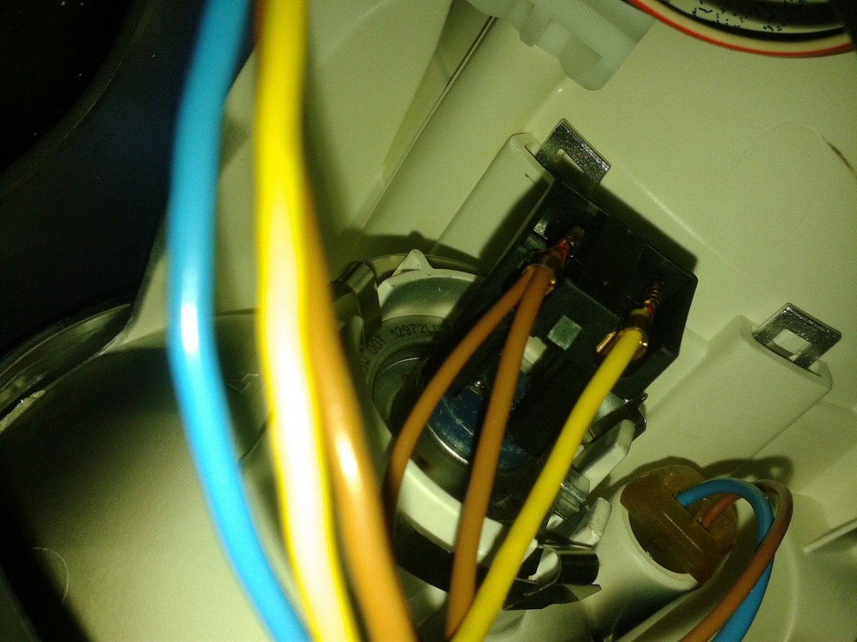

Можно повторить ещё раз для особо одаренных :smile: - габарит спереди просто вытягивается или как-то поворачивается ??? Потратить 30 мин не зря - это хорошо...,но я проколупался 30 мин,затем на следующий день ещё столько же,ободрал всю руку,выругался,плюнул,закрыл обратно и так и не дастал. Даже сфоткал :

den-ik, судя по разъему, как и в B5, просто вытягивается. За провода пробовал тянуть, пошатывая вверх/вниз? Это же немец, что ему будет :hahaha:

Поворачивать никуда не надо.Тяни на себя.Там нет никаких защёлок.

Всё,всем спасибо - вытянул репку :yes: Так задрал меня этот габарит за неделю,что по совету ВсехорошоBess взялся за провода и вытянул в 2 секунды (хотя, стремновато тянуть за провода).
