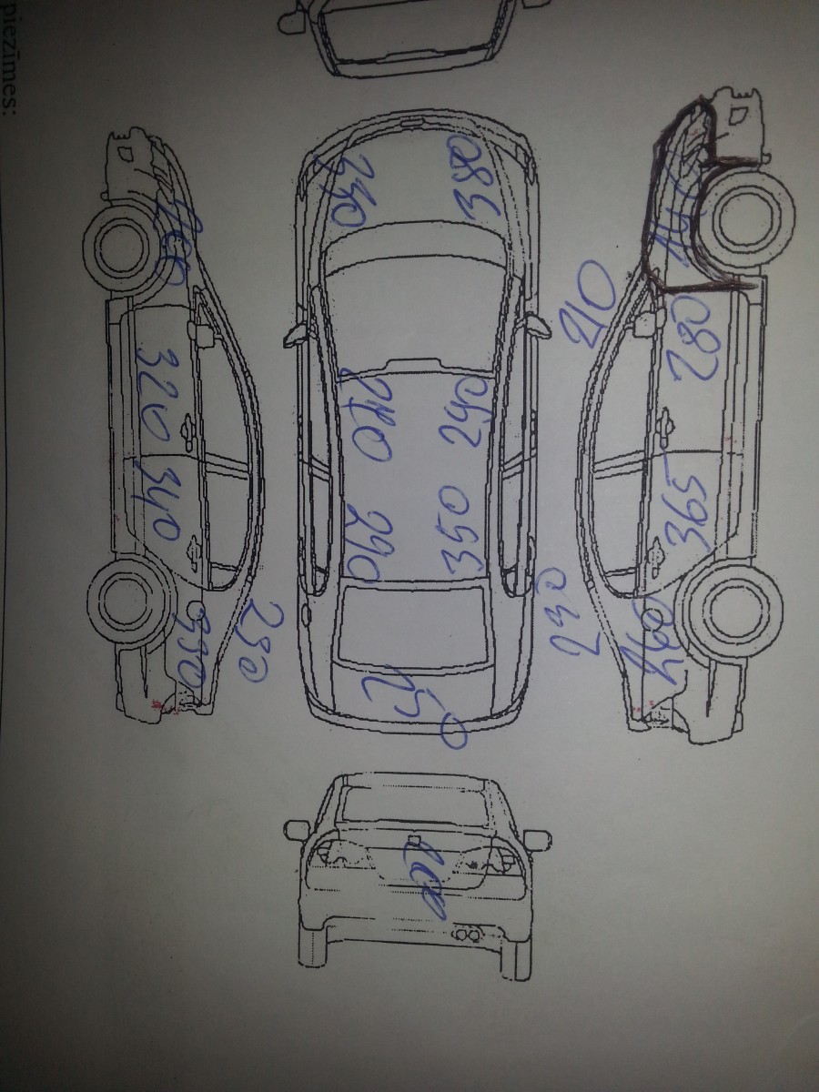

История такая, ездил на днях смотрел машину седан 3.0тди на ручке, машина понравилась и договорился с хозяином на диагностику скататься.
К официалам съездить из-за моей работы особо не получается так что поехали
В местный автоцентр по вагам, где по проверки было пару ошибок не значительных и небольшой ремонт в будущем на 150 евро по ходовой.
Но самое интересное пошло в конце, когда нам c выдали лист с замерами и заявили что машина полностью перекрашивалась (кроме одного крыла)
Цифры примерно такие:
Правое крыло - 140 микрон
Левое крыло - 200 микрон
Капот - 330-380 микрон
Крыша - 270-290-350 микрон
Багажник - 200 микрон
Левые двери
Водительская - 320
Пас. - 340
Правые двери
Перед. - 280
Зад - 365
Как мне показалось хозяин реально был в шоке, ибо он машину год назад проверял у Официалов и про это ему там нечего не сказали.
Я в принципе тоже не понимаю как такое может быть? Я облазил машину, болты дверей-багажника, проемы и т.д и не когда бы не подумал что всё красилось.

Смеешно, хотя хозяину наверное теперь не смешно, теперь продать эту машину шансов у него стало меньше.
И к сожалению на этом седаны с трёх литровых дизелем заканчиваются, единственная машина была.

Сообщение bykot » 24 апр 2015, 11:22
Нормы толщины краски по автомобилям и элементам кузова
Марка Модель Толщина краски, мкм
Audi A4 100-140
A5 105-135
A6 110-130
A8 100-125
Q3 120-140
Q5 130-150
Q7 110-140

Позвонил в ауди центр, как хозяин и сказал машина проверялась год назад у них. Но краску видать они не мерили ибо сотрудник сказал что только по просьбе клиента.
Но если-бы она была в аварии они бы точно увидели, а машина если и перекрашивалась в Германии получается.
Ещё выяснилось что в германии были меняны все форсунки.
