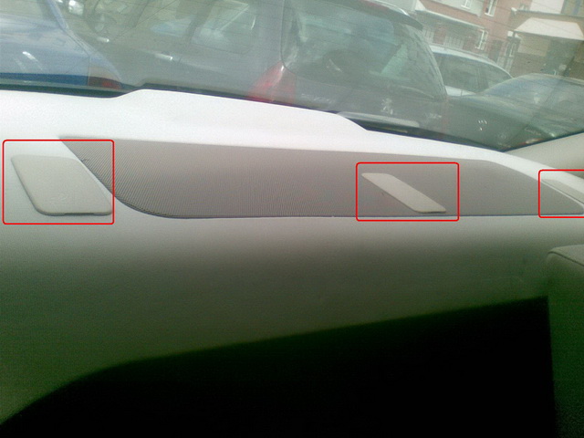

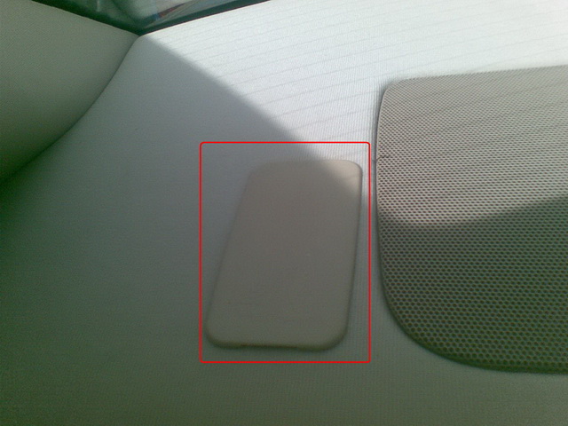

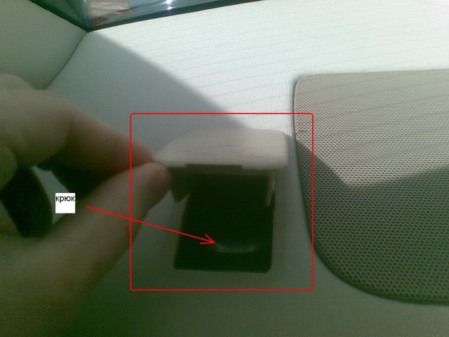

/loXmaTblй, xlam у меня седан a4B6. на задней полке за подголовниками там где саб у большинства я думаю, есть 3 прямоугольника (вспоминаю на глаз) 30ммх80мм вот они легко поднимаются и под ними металлический крючек. на нем еще, как писал выше нарисовано как крепиться сидение.
На джетте было просто 3 крючка внешне пластиковые, но внутри металл, думал для шторки :))
В любом случае возле крючка (1 крючек на 1 сидение) есть или надпись ISOFIX или рисунок.
/loXmaTblй, еще случаем в Вильнюс не собираешься? нужна помощь с таким же креплением. ;)
На обеде, если не забуду сфотографирую полку.

фото креплений на задней полке:

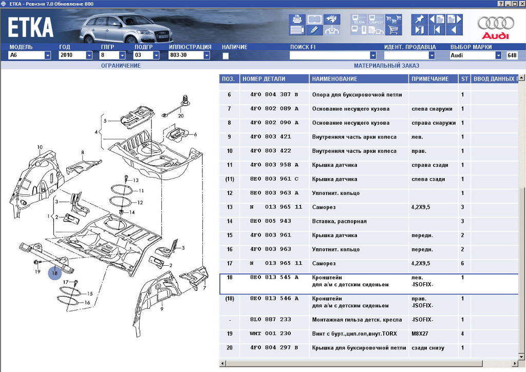

а еще вопроск, может кто знает.. эта планка с петлями isofix она для a4b7 и a6c6 одинакова ? ну т.е. если перекрутить с одного авто на другое подойдет... хотя бы по отверстиям ?
Сообщение bykot » 03 апр 2012, 14:39
вот коды деталей и цены из экзиста:
1. 8E0 813 545 A Кронштейн для а/м с детским сиденьем лев. 677 000 бел руб
2. 8E0 813 546 A Кронштейн для а/м с детским сиденьем правый 677 000 бел руб
3. 8L0 887 233 Накладка пола 4шт. - 9800 бел руб
4. WHT 001 230 Винт с буртиком4шт. - 7400 бел руб
Автомобили к которым подходит:
Audi A4/Avant 2001 - 2005 8E-1-000 001 >> 8E-5-400 000; Рынок: Основной
Audi A4/Avant 2002 - 2005 8E-2-000 001 >> 8E-5-400 000; Рынок: США
Audi A4/S4/Avant quattro 2002 - 2005 8E-2-000 001 >> 8E-5-400 000; Рынок: США
Audi A4/S4/Avant/quattro 2001 - 2005 8E-1-000 001 >>_8E-5-400 000; Рынок: Основной
Audi A6 allroad quattro 2007 - 2010 Рынок: Основной
Audi A6/Avant 2005 - 2005 4F-5-000 001 >>; Рынок: Основной
Audi A6/Avant 2005 - 2008 Рынок: США
Audi A6/Avant 2006 - 2008 Рынок: Основной
Audi A6/Avant 2009 - 2010 Рынок: Основной
Audi A6/Avant 2009 - 2010 Рынок: США
Audi A6/S6 quattro 2005 - 2008 Рынок: США
Audi A6/S6 quattro 2009 - 2010 Рынок: США
Audi A6/S6/Avant quattro 2005 - 2005 4F-5-000 001 >>; Рынок: Основной
Audi A6/S6/Avant quattro 2006 - 2008 Рынок: Основной
Audi A6/S6/Avant quattro 2009 - 2010 Рынок: Основной
Audi RS6/RS6 plus/Avant qu 2008 - 2010 Рынок: Основной
Хм.. на B7 получается другие крепления!
Добавлено спустя 5 минут 52 секунды:
вот скрин с етки:
Добавлено спустя 11 минут 16 секунд:
вот коды для ауди B7:
1. 8E0 813 545 B
2. 8E0 813 546 B
и я так понял ограничено только а4B7 и SEAT Exeo/ST 2009-2010
