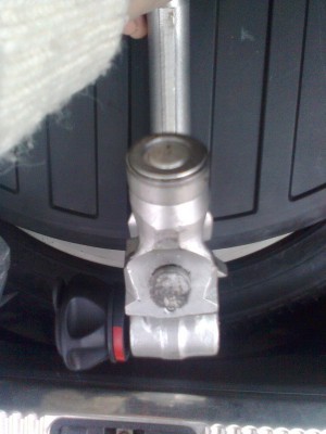

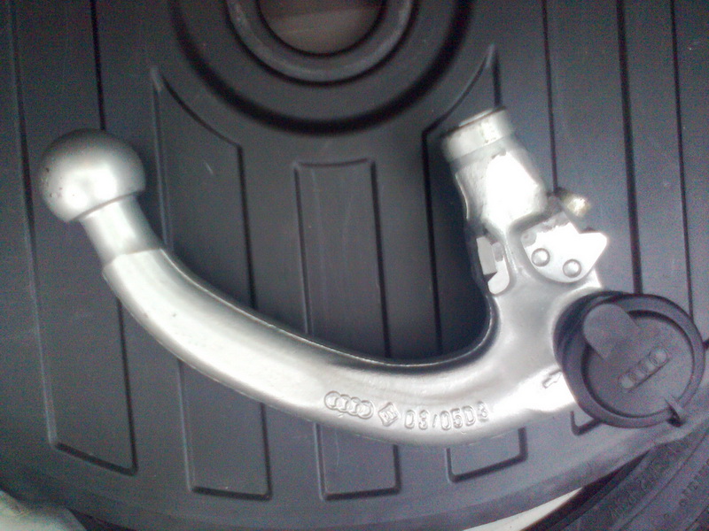

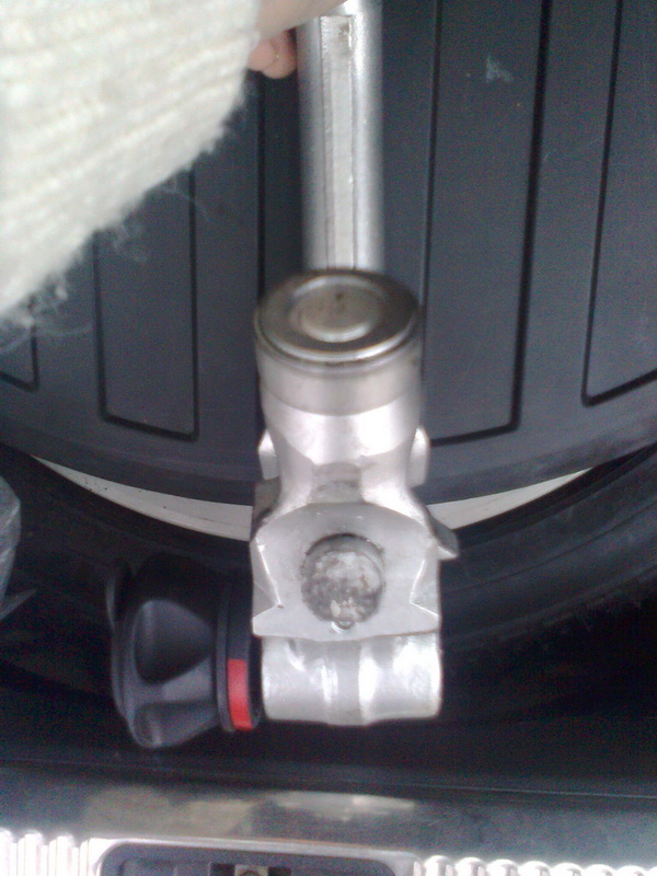

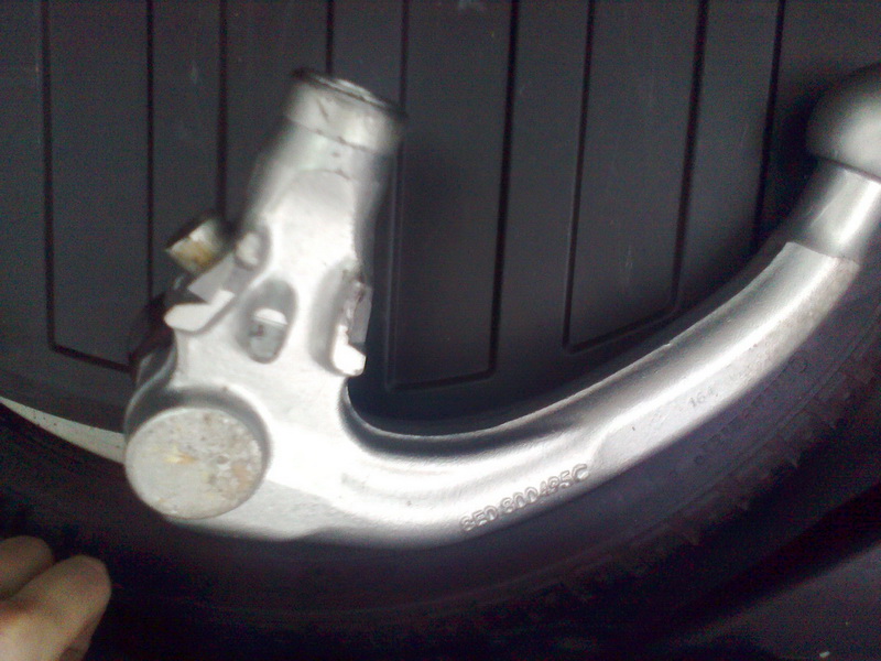

С машиной А4 В7 в комплекте шёл фаркоп (с ключиками), пришло время попользоваться фаркопом. Решил попробовать установить, а не тут то было не становиться! Пихал его туда как только мог, такое чувство что где-то на отливке лишний металл. Но зубилом и болгаркой фаркоп строгать не охота. Посему обращаюсь к владельцем Ауди с заводскими фаркопами в комплекте, уделите время примерить чужой фаркоп, для обнаружения дифекта. С меня конечно причитается за беспокойство и отнятое время. Сам катаюсь по уручью, зелёному лугу и центру города пл. Я.Коласа. Заранее благодарю отозвавшихся. Просьба оставить телефоны я сам наберу, согласую с вами для вас удобное время и место. Спасибо! Для избежание недоразумений прилагаю фото фаркопа ...
P/S Для тех кто будет саветовать почистить посадочное для фаркопа отвечу сразу, там чисто и все закрываеться пластмассовой крышкой, заводская смазка внутри.

на С5 было так: ПЕРЕД установкой оттягиваешь ручку, крутишь ее по часовой, она фиксируется в оттянутом состоянии, вставляешь крюк, щелчок, ручка сама должна вернуться в исходное положение. Но там был крюк немного не такой, думаю алгоритм должен быть схож.
Сообщение Властелин колец » 16 дек 2011, 18:51
подъезжай, посмотрим....
я летом немного помудохался пока его ставил. приблизительно, процедура, как описал Nikolay M.... когда поставил, прицепил прицеп, думаю сейчас загружусь по самое нехочу.... хр.н - фишки на разъеме прицепа и фаркопа не подошли :evil:

Спасибо Властелину колец, приехал подтолкнул к решению проблемы. Нужно и крутить и тянуть. А я только крутил! СП всем !
