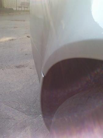

Добрый день! Помогите решить проблему....Сдавал назад и уперся в маленький столбик, бампер выдержал, а вот с крепления немного слетел (на фото)....Как его отрегулировать, что бы стал ровненько "заподлицо"???

с направлющей наверное соскачил, выставь его ровно и постучи по бамперу что бы обратно заскочил.
Если выкрутиь болт крепления бампера, то легче вправить будет

Efim, возможно потребует строительный фен для того чтобы немного подправить форму. Так как деформация скорее всего немного произошла.

ОК, БУДУ ПОБЫВАТЬ ЗАКРЕПИТЬ, ЕСЛИ НЕ ПОКАТИТ ПРИМЕНЮ ФЕН....
Добавлено спустя 1 минуту:
Nik_it_ON, а ты пробывал???? Нормально краска не горит.......?

Применил фен.....получилось все круто....стал на место. Так, что если че - фен выручит Вас...

Efim
Сообщений: 74
Зарегистрирован: 07 фев 2011, 13:45
Авто: A4 В7 1.9 TDI, 2007
Сообщение Efim » 19 сен 2011, 13:40
Я бампер не снимал.... только с одной стороны с крепления "содрал" (под аркой порочку винтов), чтоб было удобно нагревать ......и все . Греешь с внутренней стороны, подгибаешь, прикидываешь.......если мало еще чутка.....

У самого задний бампер такой. Феном дули изнутри?
