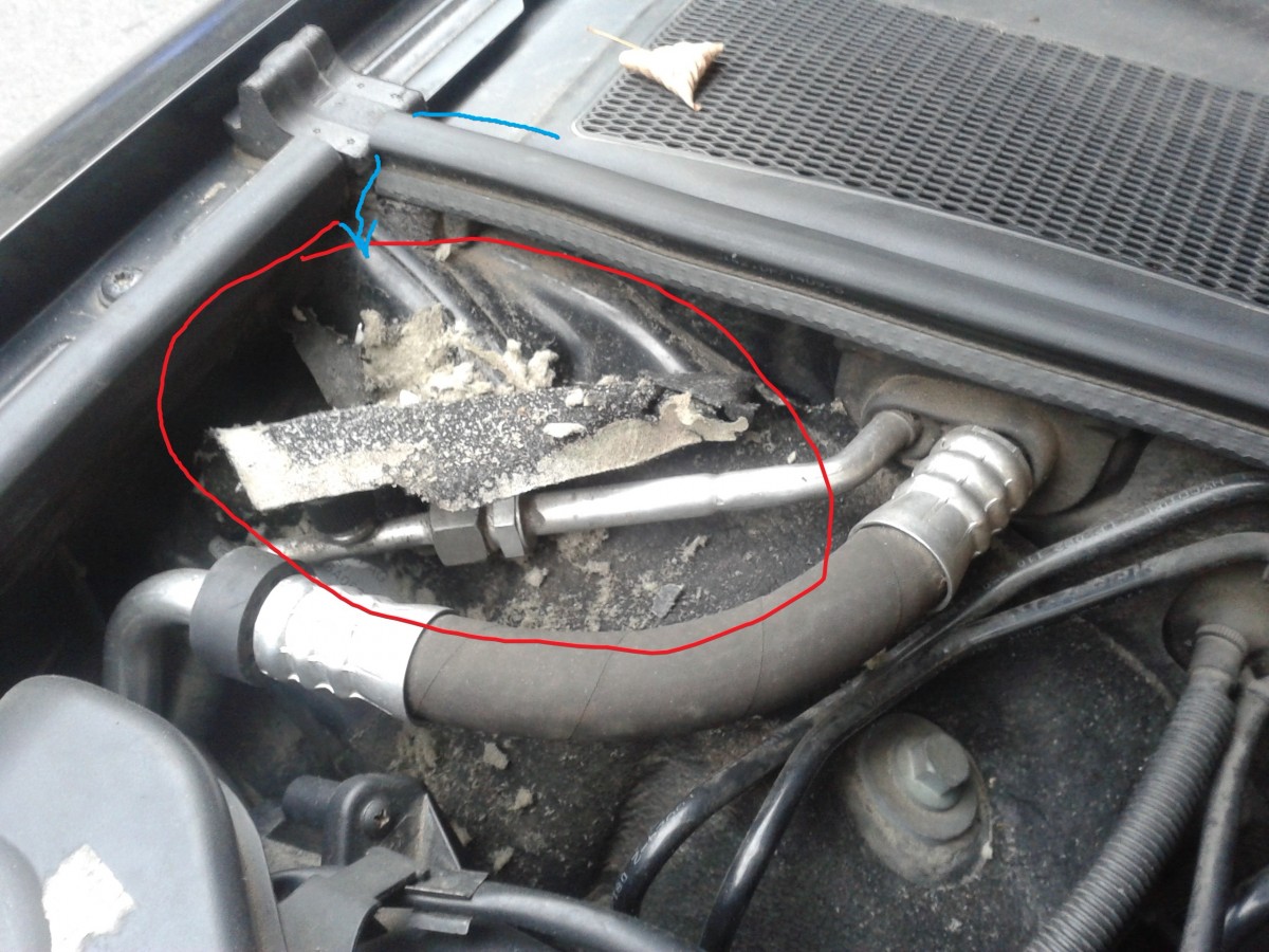

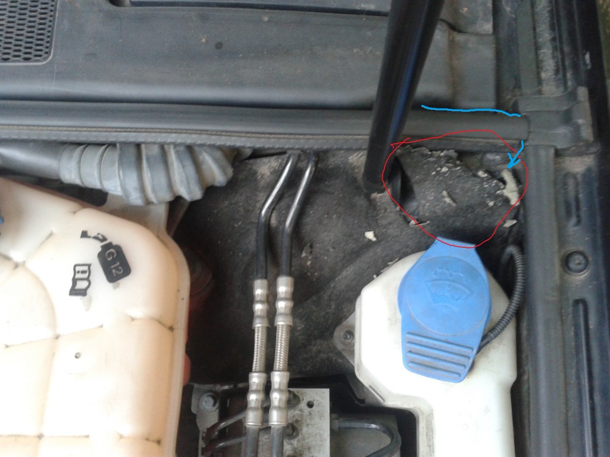

Ребята,не знаю что за фигня,но после установки всей этой защиты на аккум,где-то через пол года обнаружил вот что :
Получается,что раньше вода стекала на аккумулятор,а теперь он закрыт,и вода по крышке стекает к резинке,а потом по углам вытекает :unknown:
Вид сейчас такой,как-будто мыши или жуки поточили эту обивку.

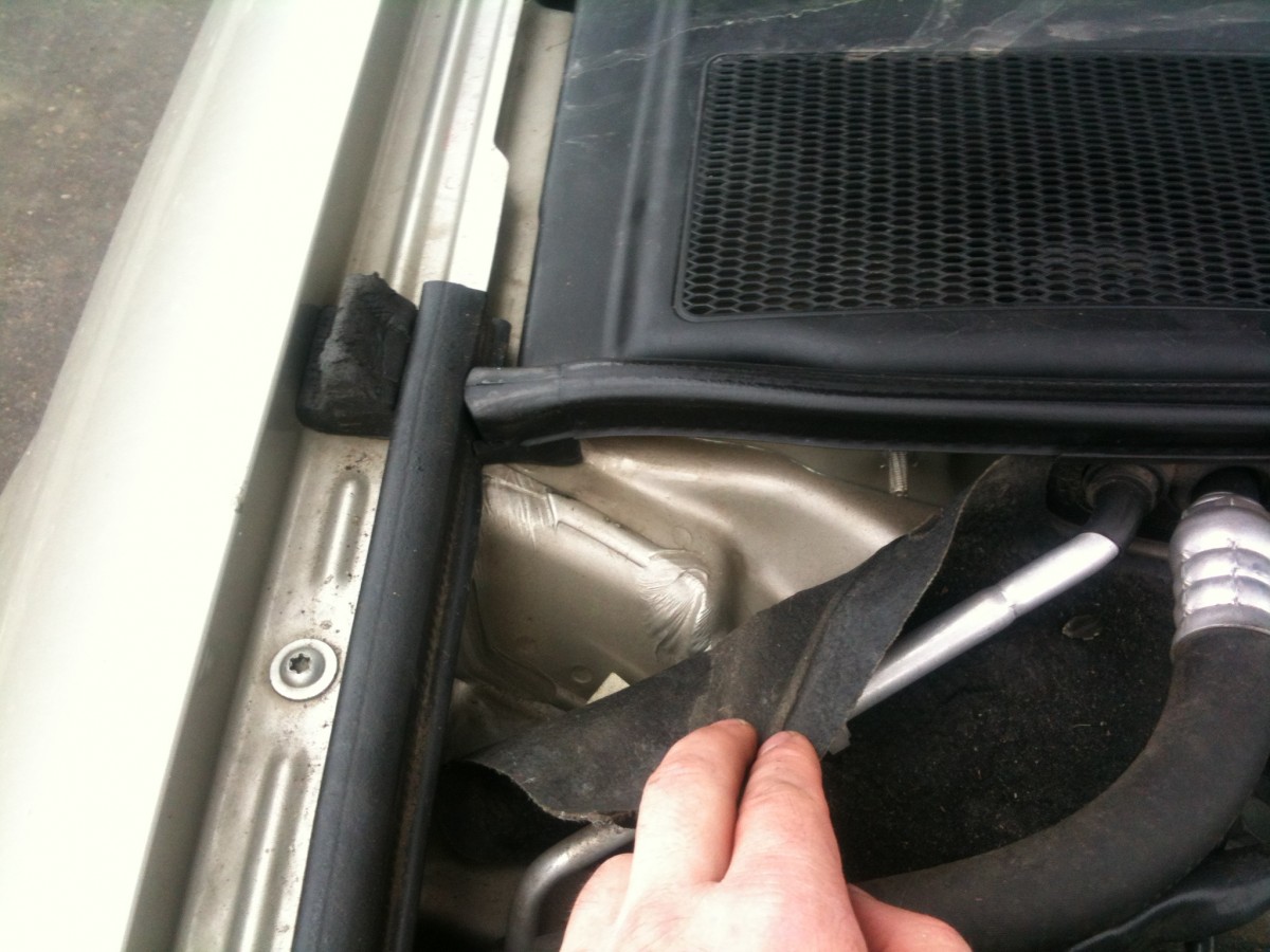

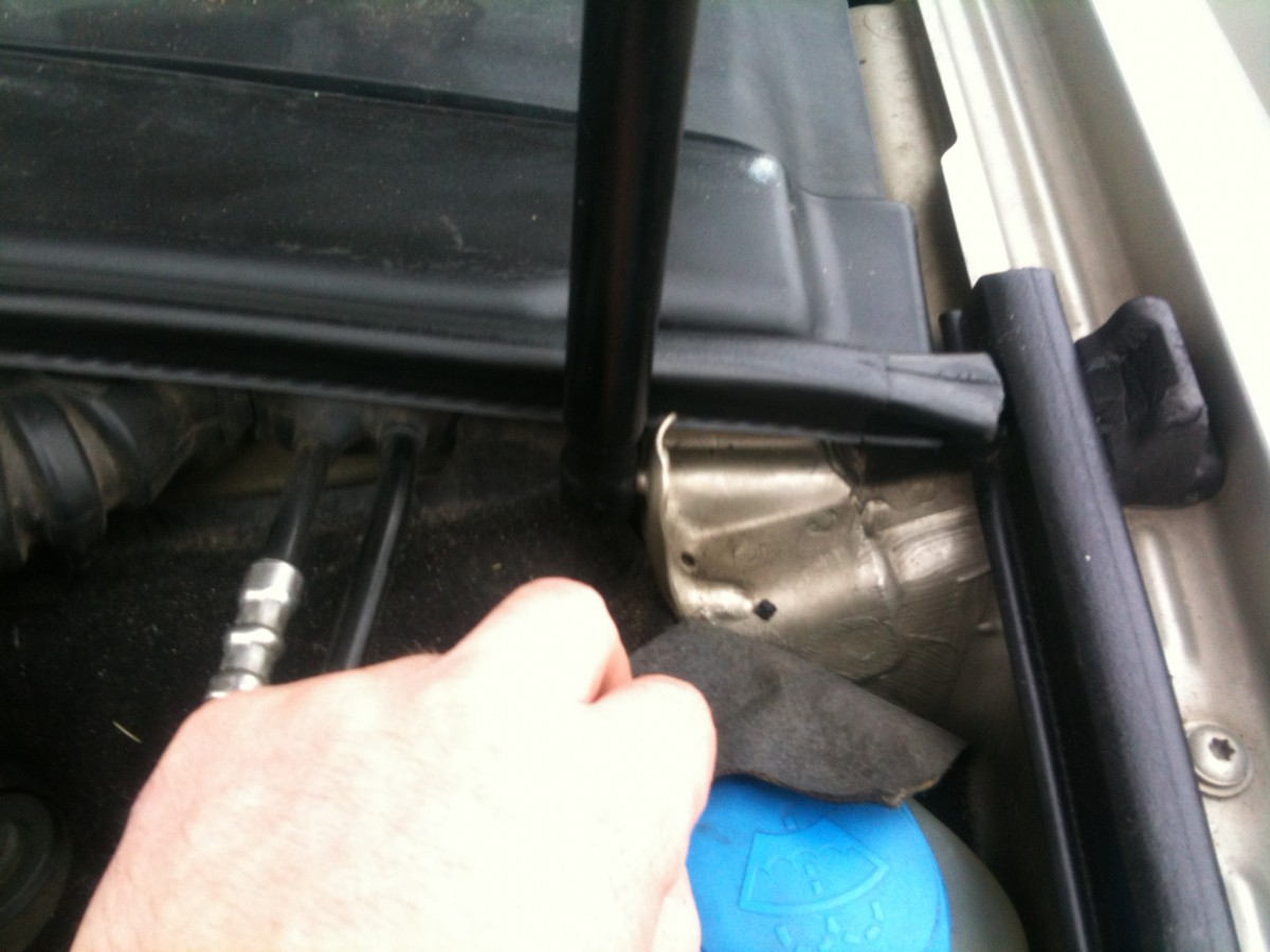

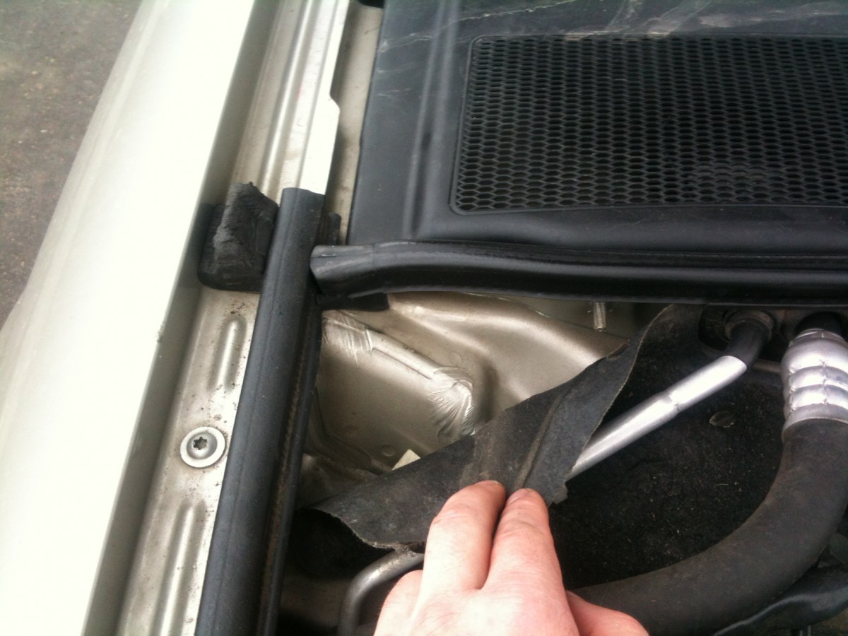

Привожу фото тех же мест на авто только кузов B6. кожухи стоят с завода, может чем поможет:
Думаю все дело в резинке, что идет вдоль кожуха, у меня на ее концах есть уплотнители, собственно стрелками все правильно показано, откуда вода попадает.

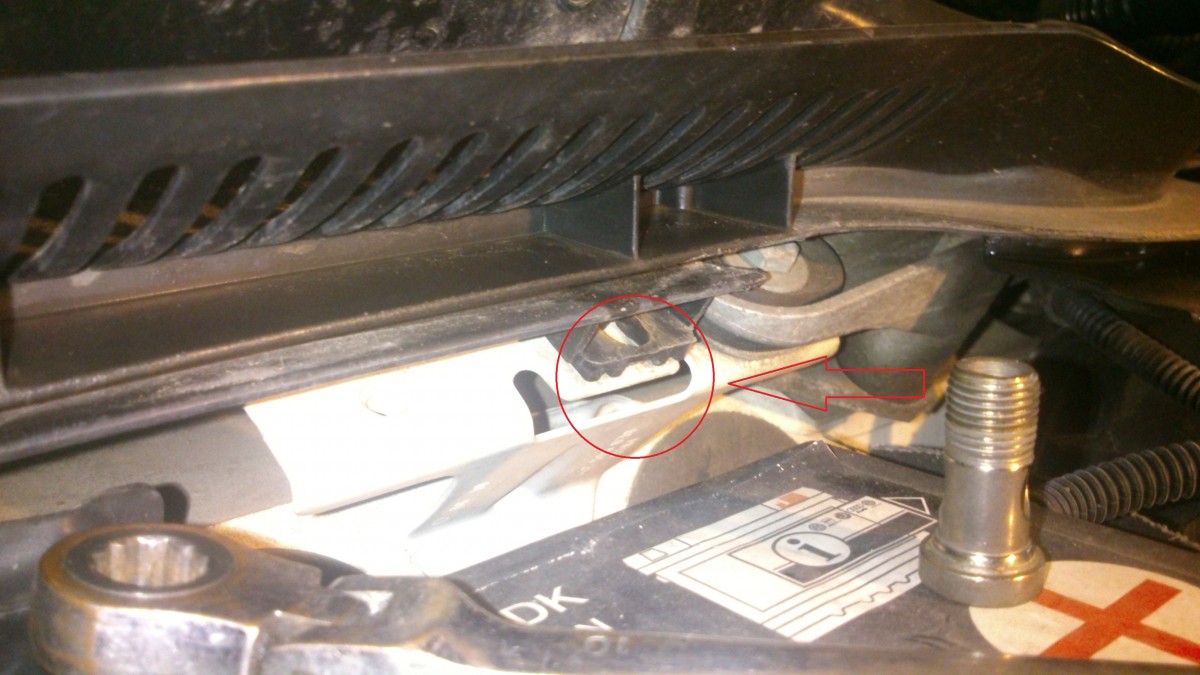

atvas, так там ж вроде скобы обычные. Что-нить подобрать думаю можно у тех кто фиксаторами торгует.
А вот вроде как их коды:
8E0 819 145 A 1шт. всего - 13500 бел (9750 курс). (стоимость за штуку)
8D0 819 145 B 3шт. всего - 12900 бел (стоимость за штуку)
