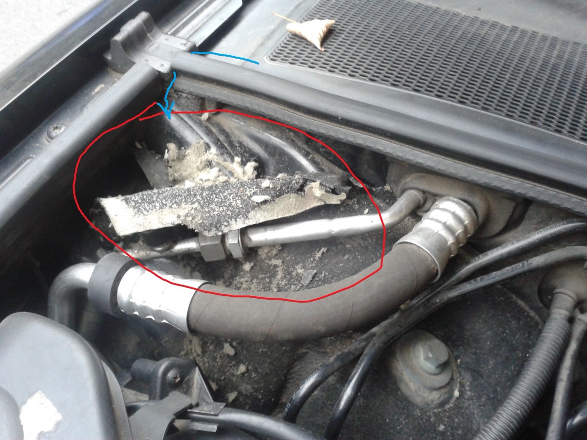

Ребята,не знаю что за фигня,но после установки всей этой защиты на аккум,где-то через пол года обнаружил вот что :
Получается,что раньше вода стекала на аккумулятор,а теперь он закрыт,и вода по крышке стекает к резинке,а потом по углам вытекает![Не знаю :unknown:](./images/smilies/kolobok_addon_unknown.gif)
Вид сейчас такой,как-будто мыши или жуки поточили эту обивку.

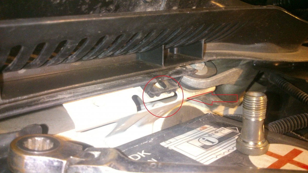

Привожу фото тех же мест на авто только кузов B6. кожухи стоят с завода, может чем поможет:
Думаю все дело в резинке, что идет вдоль кожуха, у меня на ее концах есть уплотнители, собственно стрелками все правильно показано, откуда вода попадает.
