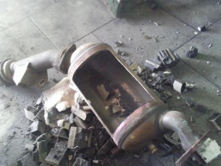

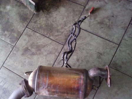

Все сажевый фильтр удален......машина пуля.....ухх
Вот ОН

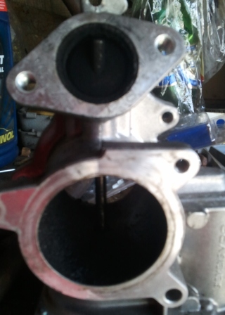

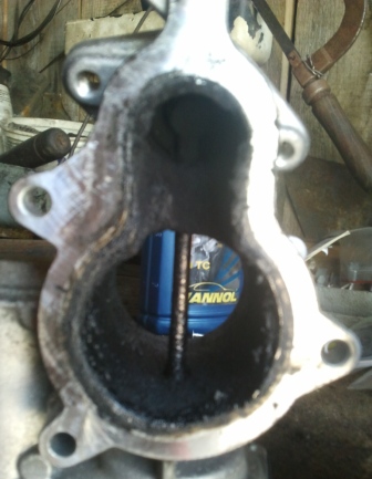

Сообщение alexstr81 » 20 июн 2011, 22:18
;D amarok смотрите выше, начинать с диагностики....
Добавлено спустя 15 минут 40 секунд:
Сегодня диагностировал свою - причина-значок системы контроля отработавших газов. Клапан егр заблаговременно был снят и почищен. Интервал между очистками - почти 1 год, пробег на нашей солярке около 25 т км. Так же поинтересовался состоянием турбины и форсунок- в норме, были подозрения на засорение сажевого фильтра, но оказалось что засорен на 20% , ещё живой)))

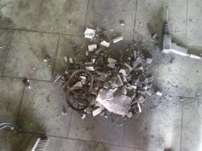

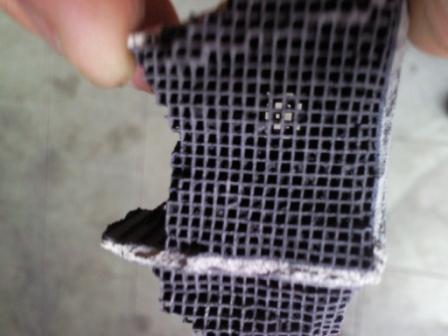

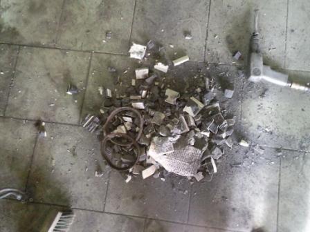

Процедура проста:
1. Подключают компьютер и смотрят на сколько забит сажевый фильтр (в%), если более 90 % принудительная регенерация невозможна. Пере прошивают блок (минут 15)
2. Снимают ту часть выхлопной трубы, где находится фильтр
3. Вырезают кусок банки (на фото выше) и трубки на датчики давления,глушат
4. Выковыривают сажевик (на фото выше)
5. Заваривают вырезанный ранее кусок, собирают выхлопную, ставят все на место и ПОГНАЛ (+10 кабыл)....
На все займет 3 часа, но у меня оказалось сложнее всего снять выхлопную трубу.....А так ребята говорили, что за 2 часа можно управиться...
