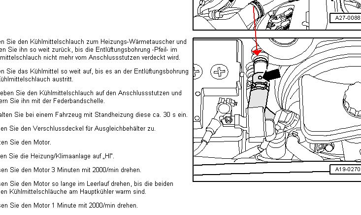

Попробуйте спустить воздух с системы на картинке видно подснять шланг печкки дать газку так до 2000 и должна полится струйкой вверх.
Посмотрите концентрацию антифриза если очень крутая печка может и не греть для нас считаю вполне на -25-30.
Сообщение MAXIMILIAN » 12 окт 2015, 11:01
У меня был залит чистый концетрат -60 при покупке авто.Печка грела,но вот прогревалась до рабочей температуры оочень медленно.Менял ГРМ,помпу.... залил -30 и проблемка ушла.Развоздушивал два раза(как на картинке выше).При замене атифриза сразу развоздушил на ровной поверхности,поездил день и повторил процедуру,только заехав передом на горку и снова стаскивал шланг.Струя должна лупить до капота))Хомуты заводские на патрубке тяжело снимаются,одеваются.Шланг тянуть на себя нежно и ласково что б напором горячего антифриза не получить в лицо :D

сейчас попробовал сделать как на картинке было...2 тысячи оборотов держу воздух по немножку выходит потом струйка брызнула но тёплый воздухне появился

vw-wi_rl_A_de-DE_A02_5911_29_wi_22756519_xml_xsl=3.pdf
(37.15 KiB) Загружено 335 раз
