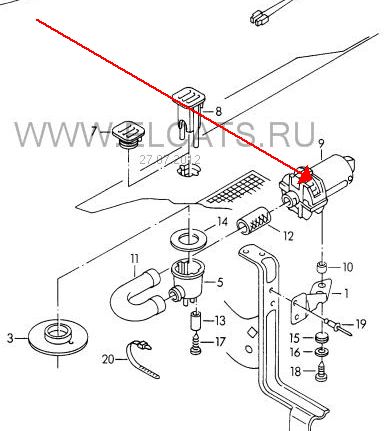

Второй вариант - т.е. первый, о котором я писал - вентилятор датчика температуры - как я понимаю в нашем случае в верхней части панели стоит где-то
(картинка от С5), более подходящей на вскидку не нашел :(

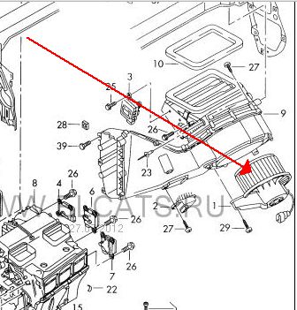

Сообщение ВсехорошоBess » 27 июл 2012, 15:39
Вот это что-то более похоже, водитель сидит со стороны позиции 7, начало положено... По датчик, у меня стоит ближе к стеклу, спасибо за картинку. Хоть есть предстоевление что искать и в какой стороне ковыряться.....
