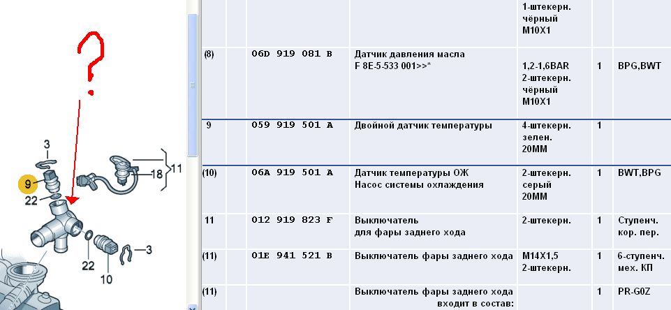

alenc92 писал(а):Источник цитаты температурный датчик за двигателем поменяли двухконтактный
А есть еще 4-х контактный зеленый стоит на тройнике.

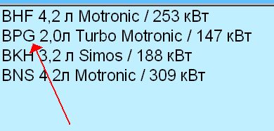

parovoz писал(а):Источник цитаты А чего гадать вин есть у товарища в профиле:
А там и гадать нечего в 2006г на америку шел только один такой мотор BPG, вопрос в другом часто тут бывает в профиле одно а делают совсем другое, другу брату теще итд итп, поэтому очень хоцца услышать по конкретней от самого создателя темы, может ему это уже и не надо судя по активности его а мы тут извилинами шевелим за зря.

alenc92
- Новичок
- Сообщений: 9
- Зарегистрирован: 31 окт 2016, 12:42
- Авто: A4 2,0 TFSI
- VIN: WAUAF78E76A125895
- Имя: Aleksey
вентиляторы работают постоянно
Извините что отошёл от темы, проблема пока остается( ОЖ в норме, бортовой выдаёт чек, по компу перегрев и сразу же после заводки вентиляторы маслают во всю...менялся телевизор в сборе возможно от 1.8 подкинули на разборке, уже концов не найти
Отправлено спустя 4 минуты 38 секунды:
Можно подробнее где это?
parovoz писал(а):Источник цитаты А есть еще 4-х контактный зеленый стоит на тройнике.

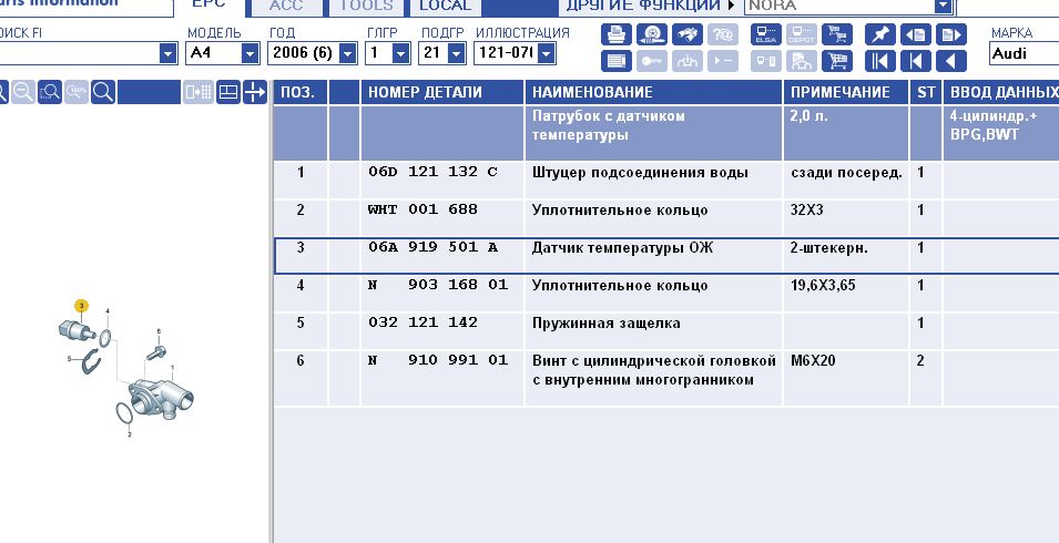

alenc92, ну как правило если смотреть на двигатель то ближе к лобовому. G62 погуглите на форме. Я на 1.8 у себя менял, не думаю, что отличаться будет расположение viewtopic.php?f=79&t=53492&hilit=G62

bykot,
Товарищь ясно спрашивает про 4 контактный.
Мне бы тоже интересно было посмотреть где этот еще 4 контактный стоит. bykot, По твоей ссылке там стоит у него и по схеме двух контактный. И по схемам нет у него то что он и искал.
Писал.

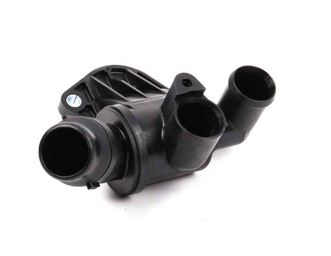

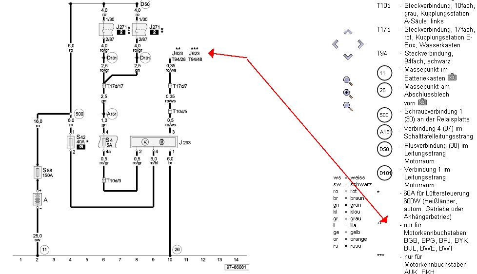

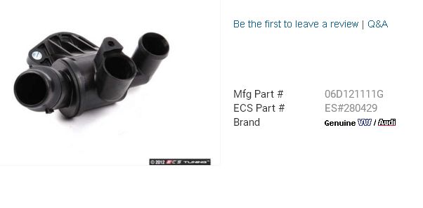

Как я понимаю на этом моторе не стоит ни термостата регулируемого ни датчика на выходе из радиатора. больше никаких датчиков на включение вентиляторов не нашел, кроме ЭБУ винтами который обменивается инфой с ЭБУ двигателя, специально нашел по номеру его термостат на нем не видно ни одной электрической фишки, на основании этого делаю вывод что там обычная система охлаждения и сигнал на включение идет от темп двигателя а у него там за 140 естественно винты включатся, для более детального анализа надо пациэнта на стол и резать резать
По моему просто кз в фишке или проводке. малое сопротивление вот датчик и показывает 140, сопротивление датчика с нагревом уменьшается. В любом случае разбираться почему 143.
