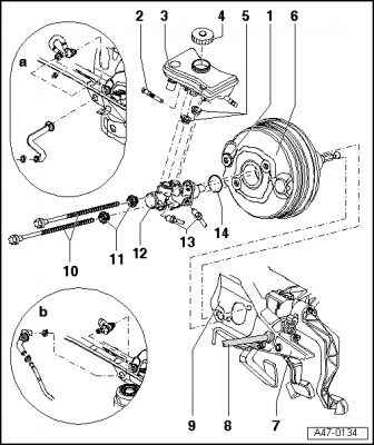

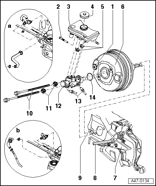

Может кто знает? Завожу машину,начинаю ехать ,пару раз на тормоз нажму и они становятся тяжёлыми(тяжело выжимаются),подскажите если кто сталкивался с такой проблемой.
Может кто знает!!!
Сообщение fender » 13 фев 2020, 09:11
vlad239, ничё не ясно из Вашего описания.кто "они" , становятся тяжелыми?
навскидку, проверить усилитель тормозов, заменить тормозную жидкость.
Может кто знает!!!
Сообщение Паша » 13 фев 2020, 10:05
vlad239, давайте вместе разбираться. Сразу поблагодарю, что заполнили профиль и понятно с каким именно авто имеем дело :good:
У Вас используется двухконтурная тормозная система с диагональной структурой, ABS Bosch 8.0 с электронной системой распределения тормозного усилия (EBV)/ ESP и вакуумным усилителем тормозов. Выглядит это всё дело так:
1 - Вакуумная магистраль с обратным клапаном 8E1 611 931 P
3 - Бачок для тормозной жидкости с поплавковым индикатором 8E0 611 301 G
6 - Усилитель тормозного привода 8E0 612 107 J (GIRLING-TRW) или 8E0 612 107 F (ATE)
12 - Главный тормозной цилиндр 8E0 611 021
Возможно какие-то работы проводили в моторном отсеке и затрагивалась система усиления тормозов, впускной коллектор?
Раз педаль тугая, то тормозная жидкость есть и система не завоздушена. Поэтому я бы обратил первое внимание на усилитель тормозов и герметичность вакуумных магистралей от него. Усилитель тормоза у бензинового двигателя аккумулирует часть вакуума, создаваемого во всасываемом трубопроводе двигателя. При нажатии педали тормоза усилие на нее снижается вследствие усиливающего действия вакуума. Для проверки вакуумного усилителя на автомобиле нажмите 6-8 раз на педаль тормоза и удерживая педаль в нажатом положении, запустите двигатель. Если при этом на педали почувствуете толчок вниз, значит, вакуумный усилитель исправен. Если ничего не произойдет, то проверьте герметичность соединения вакуумного шланга с обратным клапаном и штуцером впускной трубы двигателя, а также герметичность крепления обратного клапана в корпусе усилителя. Обратный клапан продуйте ртом в обоих направлениях, чтобы удостовериться в его работоспособности. В направлении от усилителя к ресиверу воздух должен проходить, а в противоположном направлении — нет. Если клапан не работает как нужно - меняйте на новый. Ну а если все проверили и все равно проблема осталась, значит скорее всего вакуумный усилитель неисправен. Все оригинальные номера запчастей я дал выше под рисунком.
