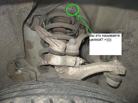

Не дури людям головы, короче сов секр инфа три четыре пальца и все пучком проверено годами на авто, до меня не разбиравшихся ни разу, это видно по целке.
Сообщение Юра 80 » 02 июн 2012, 00:48
DIA писал(а):это видно по целке
на моей тоже стояла :hahaha:

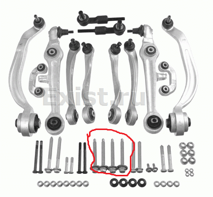

Вчера меняли подвеску с одной стороны. Возник вопрос, для чего эти болты? обведено красным.
Собрали сторону, но ни одного из 4 болтов не понадобились. Более того, снятых таких болтов не было тоже, что исключает установку не тех болтов.
Может кто сталкивался? комплект Lemforder 27421 01
