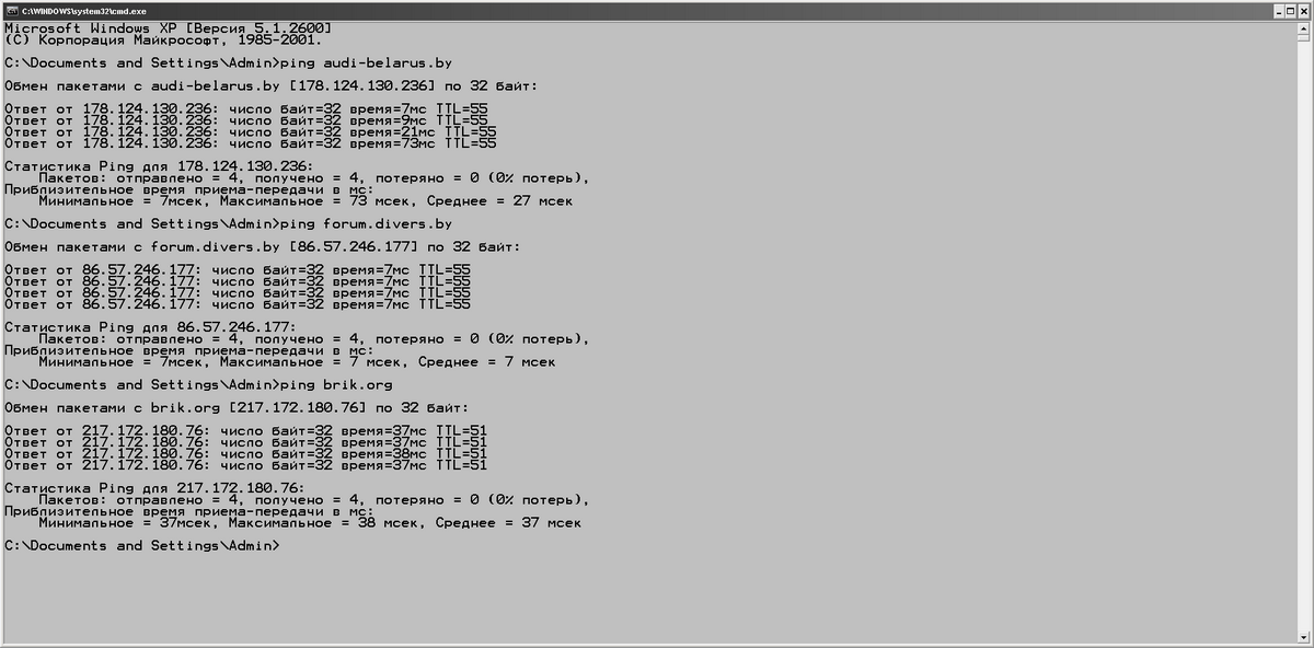

Сообщение Игорь » 17 июн 2013, 09:41
BaRsupillamy, это те сайты, с которых также не приходит почта? В таком случае косяк видимо на стороне хостера - наш сайт и сайт forum.divers.by расположены на серверах одного и того же хостера.
Сообщение BaRsupillamy » 17 июн 2013, 09:43
не-не-не :) я ж написал... с этих сайтов письма отфильтровал спам-фильтр на тут-бае... может, и местный ящик попал в число спамеров... я просто почту Bat'ом забираю и вообще давно не лазил в веб-интерфейс... поэтому не отслеживаю, что там в спам попадает...
http://forum.divers.by/ - вот с этого письмо не пришло... ни в почте нет, ни в спаме...
ну вот и я подумал, что, возможно, беда у хостера...
