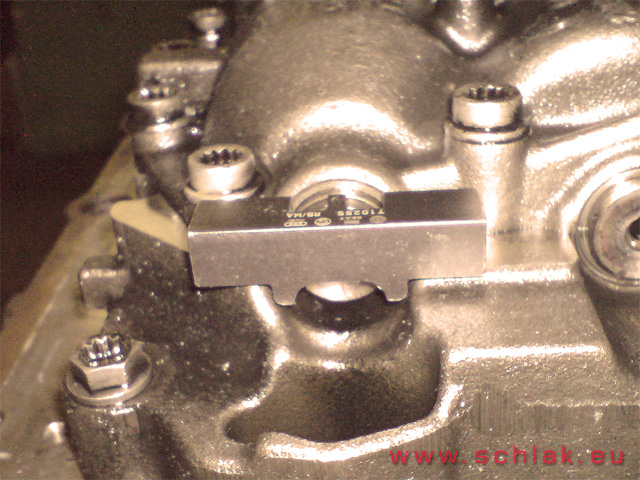

была произведена замена изношенных звёздочек и цепи... Выяснилось, что звёздочка (наиболее изношенная), собрана в узел, имеющий демпферные пружины, для гашения рывков при работе, и, к тому же напрессована на коленвал на «горячую»... Удалось её, однако, предварительно нагрев, стянуть с помощью съемника... Имея уже полученный опыт, новую звёздочку нагрел газовой горелкой до 240°С (предписано производителем, если нагреть больше, то могут отпуститься зубцы) и, в обратном порядке, запрессовал на коленвал… Для установки и правильного позиционирования балансирных валов, необходимо, в первую очередь, выставить коленвал в положение ВМТ. Для этого использовалась приспособление для замены зубчатого ремня - VAG T 10050. Для установки и позиционирования балансирных валов использовалась призма - VAG T 10255 RB/MA... Вся оставшаяся часть процесса сборки производилась в штатном режиме…

Очень важная деталь - приспособление для корректной установки балансирных валов (VAG T 10255 RB/MA)...
Приспособление (призма) для корректной установки балансирных валов (VAG T 10255 RB/MA) - вид сверху (крупно)...
"Те же яйца, только в профиль", VAG T 10255 RB/MA - вид на призму с нижней её стороны (крупно)...
