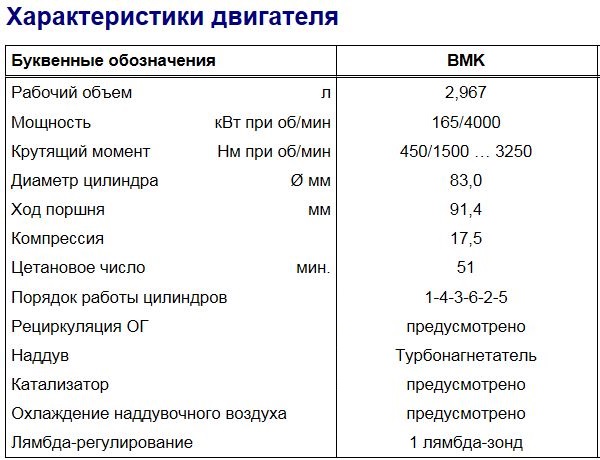

Одноклубники подскажите! Как двигатель 3.0 ТДИ BNG 211 л.с стоит брать а6 с6 2006 года с таким двигателем или нет?

Golovorez, эхх, вопрос так вопрос у Вас :) Столько всего писано-переписано у нас на форуме:
Что лучше: A6 C6 с мотором 2,7 или 3.0 дизель?
Восстановление пьезофорсунок на 3.0 TDI
3.0 TDi BMK странный звук после запуска
Турбина 3.0 TDI
Дымит 3,0TDI во время трогания с места после стоянки на холостых
уровень масла в Ауди А6С6 3.0 TDi BMK
Подскажите 3.0 TDI подклинивает при старте
Вам рекомендую пробежаться по всем приведенным темам, что бы понимать что такое 3.0TDi.
От себя скажу, что дизельная трёшка линейки EA896 от Ауди с кодом BMK 3.0 TDi 165 кВт 224 л.с. выпускалась концерном с 2004 по 2007 год. Электронно-управляемый ТНВД Bosch VP44 который был на предшественнике 2.5 V6 TDi замениили на систему Common Rail с пьезофорсунками. Вместо ремня ГРМ установили систему из четырех цепей с натяжителями. Впускной коллектор оснастили двумя воздушными заслонками с сервоприводами. В остальном такой же V-образник как у Вас, с чугунным блоком и парой алюминиевых головок, в которых находятся по два распредвала, управляющие 24 клапанами с гидрокомпенсаторами. В линейку входит огромное количество модификаций, а в конце 2007 года двигатели были модернизированы - второе поколение с индексом G2.
Отсюда и косяки этого мотора: цепи, натяжители, форсунки, воздушные заслонки, радиатор EGR, блок управления турбиной. Если всё это сделать - получите очень хороший мотор с большим заделом на будущее.
Получив всю информацию Вы сами должны решить стоит или не стоит покупать авто с таким мотором. Но в любом случае имеет смысл присмотреться к рестайлингу последних годов выпуска и ОБЯЗАТЕЛЬНО ПЕРЕД покупкой заехать на диагностику к Kikos.

Хозяин машины говорит что у него 211 л.с с таким двигателем я хотел что узнать вообще он нормальный двигатель с этими буквами или нет?
Двигатель 3,0 TDi на Audi A4 B7. Его отличия от подобных на A6 и A8.
Сообщение Паша » 19 фев 2020, 15:44
Golovorez, скорее всего он прав, т.к. за 14 лет несколько десятков лошадок могли и здохнуть.
Но завод в официальных документах указывает именно 165 кВт, а 165*1,36~224 л.с. :pardon:
