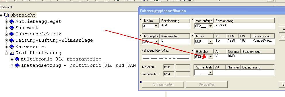

Сообщение DIA » 13 июл 2015, 20:27
bunsev писал(а):вот такой - GYJ
О вариатор это все меняет, были авто сколько не боролись ни хрена не помогало, у вас еще по божески. Но проверить все от датчика температуры и выхл трубы не помешает.
bunsev писал(а):0,6....0,8. многовато...
Ну я бы не сказал обычно у всех 0.6 бывает синхронизация, установка ГРМ это в ваг коме 4 группа изм 4 окно но у вас нет приборов.

Да, Игорь, вариатор.....в подписи же указано ;)
Чтобы все проверить, как ты говоришь надо точно вагком заказывать...походу так и будет.
Синхронизацию смотрел, сказали что -0.9...
А чего там на картинке? Это проверить соответствие значений, что в натуре и что прописано????

Сообщение DIA » 13 июл 2015, 22:06
bunsev писал(а):А чего там на картинке? Это проверить соответствие значений, что в натуре и что прописано????
Да не обращай внимание.

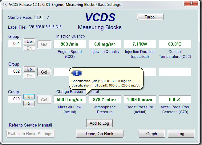

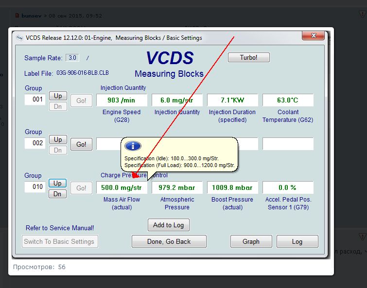

Сообщение bunsev » 08 сен 2015, 09:52
Получил я свой VAGCOM из китая и наконец-то проверил ДМРВ. Вот какие показания у меня вышли:
Но бывает, что показания входят и в нормальный диапазон. Что скажете - замена?
