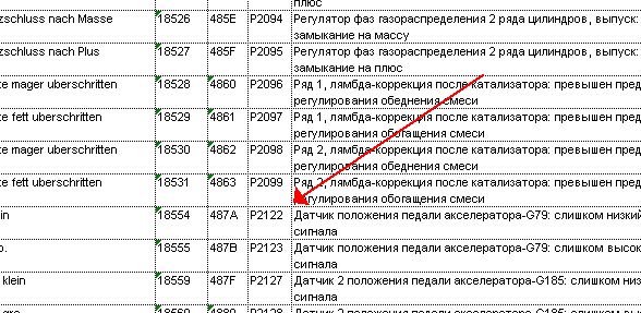

Здравствуйте!)у меня такая проблема на ауди а4 б7 2.0 тди.загорелся чек.перестала быстро набирать обороты,тянется как каракатица и больше 120 км не разгоняется.посмотрел через диагностику выбило ошибки Р0243 и Р2100!сам я не очень волоку в этом но хочу научиться поэтому на сервис не гоню.....может кто сталкивался,подскажите в чем проблема.

40F3 P0243 Электромагн. клапан огранич. давления наддува-N75: обрыв цепи/короткое замыкание на массу
dimchik1805 писал(а):Источник цитаты Р2100
Такого номера ошибки как бы не существует, и вообще прочтите её нормальным прибором а не лаунчем или чем вы там её читали.

То есть надо разбираться с педалью газа и с датчиком на дроссельной заслонке?
Турбина. Падение мощности.
Сообщение DIA » 15 июн 2016, 06:48
dimchik1805 писал(а):Источник цитаты То есть надо разбираться с педалью газа и с датчиком на дроссельной заслонке?
А причем тут педаль газа и заслонка? А стрелкой указал что нет номера ошибки 2100 а существует 2099 и 2122 а между этими цифрами нет :shock2:
