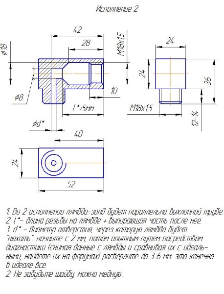

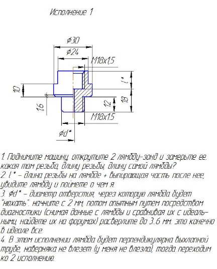

Обманки на первые лямды не ставил.Ставили пламягасители у брата на станции по причине забития катов.
Планы заказать на заводе по чертежу обманки. Друг ставил на Volvo s90. У него всё гуд уже почти пол года, чек погас.
У меня по катам счас стандартная ошибка по двигателю - превышен верхний предел выхлопа CO.
Добавлено спустя 9 минут 9 секунд:
Виды исполнения обманок
Вот что буду ставить уже скоро. У меня вариант 2.
Вариант 2
Вариант 2
