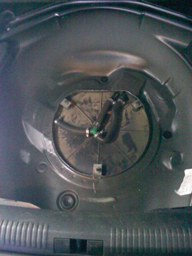

Сообщение mgns » 11 фев 2012, 18:38
Адсорбер убрал, шланги соединил тройником все ОК!

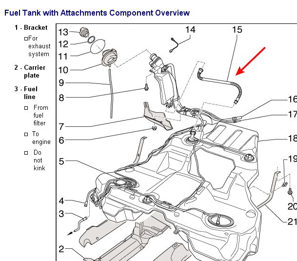

Сообщение bykot » 06 фев 2013, 08:47
Большинство форумов упирается в EVAP.
Почитай эту ветку с братского форума были решения, сам ее смотрю, но больше по вопросу Чека по вентиляции бака, время от времени одна ошибка, но с заправкой покуда тьфу-тьфу-тьфу.
Сообщение Vitaliyak » 07 фев 2013, 10:54
bykot, спасибо за ссылку! видимо это то что нужно.... буду разбираться с адсорбером, трбками и т.д. Ничего не должно быть забито угольной пылью...

Сообщение mgns » 13 май 2014, 16:06
[quote="Vitaliyak"]mgns, и как после апгрейда?
все ОК и теперь!
