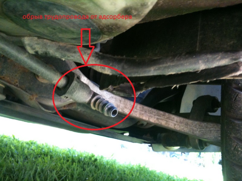

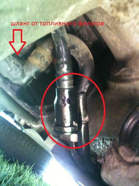

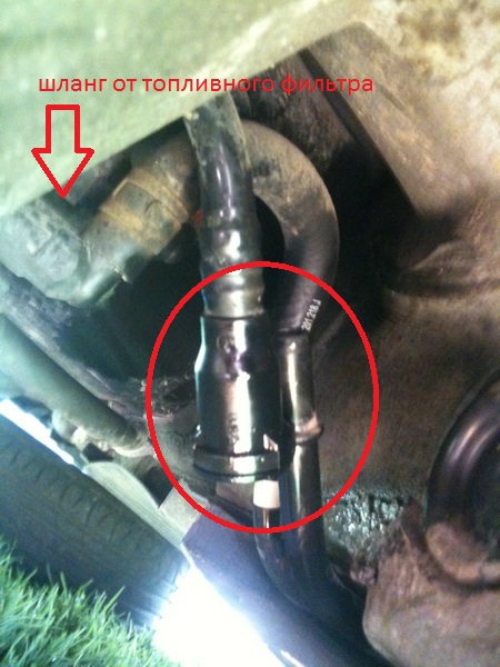

Надеюсь что решил свою проблему по вентиляции топливного бака. покуда пробег 200 км и ошибок не появлялось, до ремонта при пробеге 30 км загорался чек.

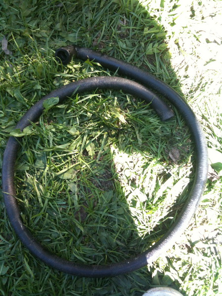

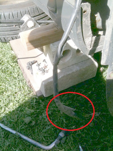

Собственно описание места поломки трубопровода, под правым передним крылом идет, последнее соединение трубки данной системы, перед клапан адсорбера, трудка стерлась по ходу за несколько зим, так как находится очень низко, а шланг очень тонкий (не диаметр шланг, а толщина материала), по-сравнению со всем магистралью от адсорбера до данного места. Для замены нужно снять правое переднее колесо и защиту крыла.
обрыв трубопровода
оборванный шланг
изготовленная замена
оборванный шланг обрезал и вставил в свежеизготовленную замену, стянул с двух концов хомутами.

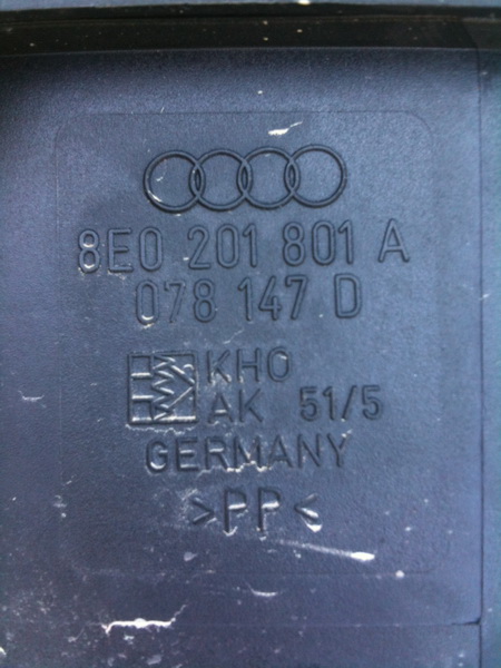

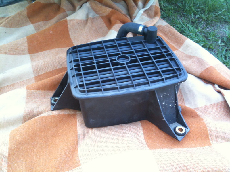

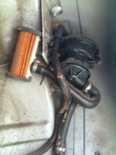

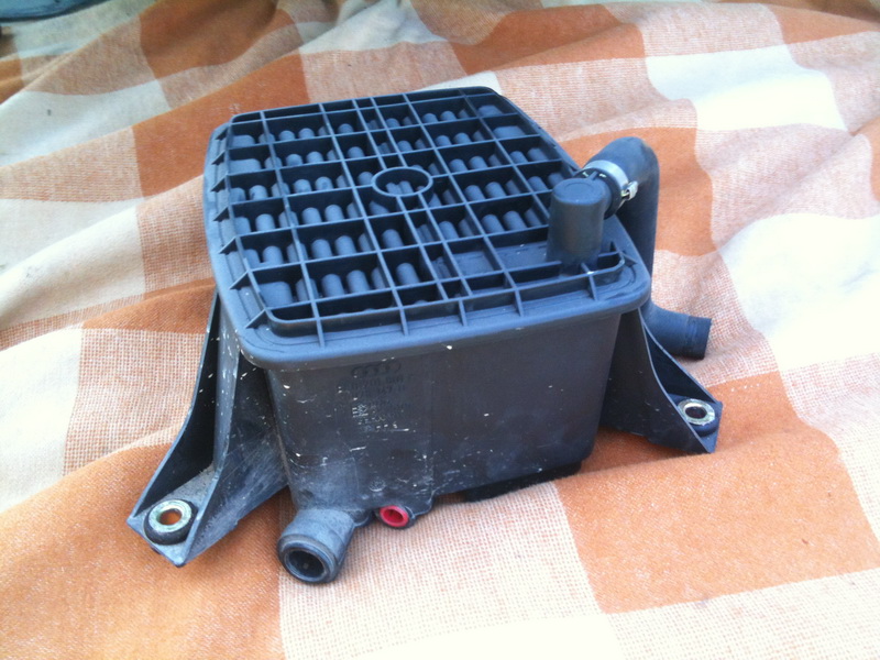

1. снял и адсорбер (под запаской):
адсорбер (вариант 1)
адсорбер (вариант 2)

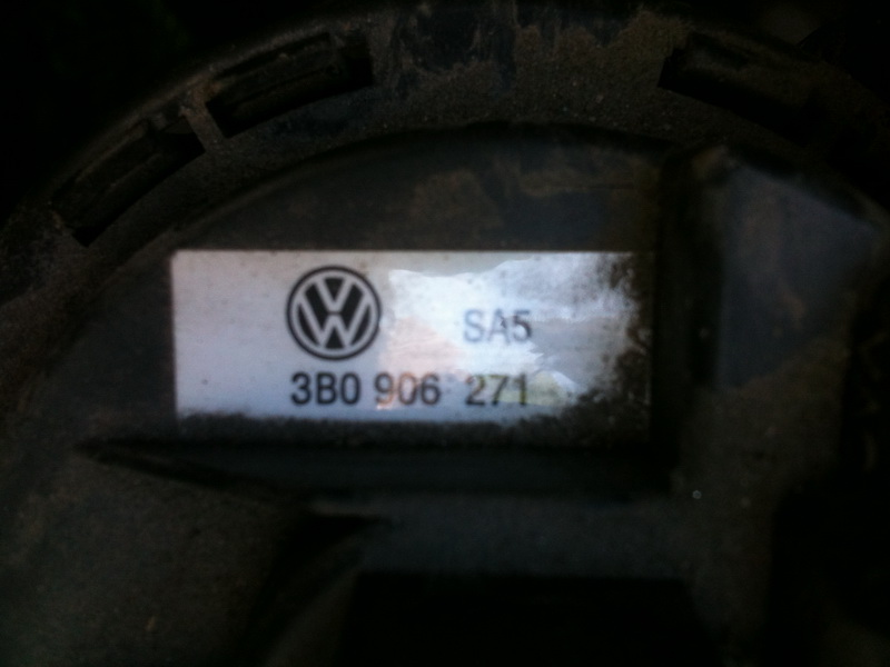

адсорбер VAG код

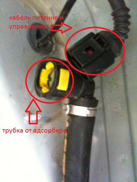

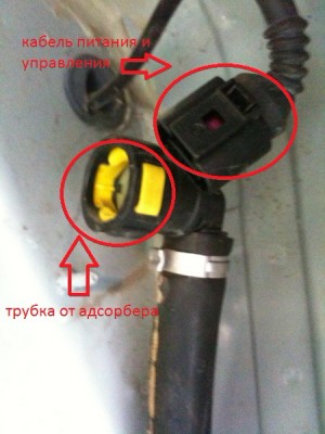

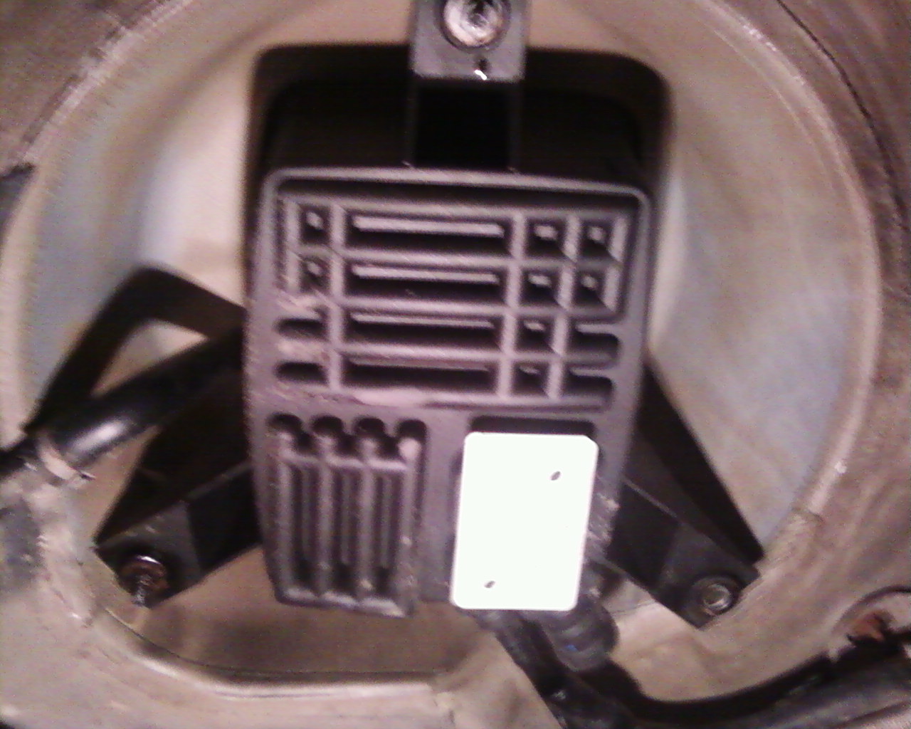

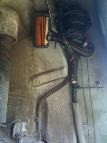

2. Снял насос проверки герметичности системы вентиляции топливного бака (заднее левое колесо):
трубка и кабель
Заодно почистил немного от пыли и грязи фильтр бумажный возле насоса.

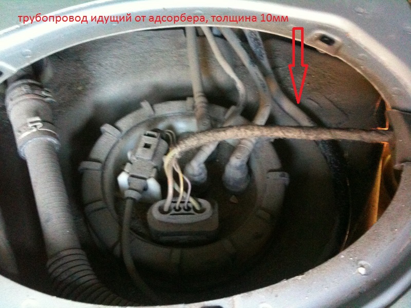

3. Снята крышка топливного насоса (интересно было шланг идет в топливный бак или нет, оказалось нет):
снята крышка доступа к топливному насосу
4. Я считал что эта же магистраль вентиляции входит в топливный фильтр (у меня в фильтре 2 входа и 2 выхода), но нет, он отдельно идет, собственно она зрительно отличается от топливных магистралей, которые тоньше. Толщина трубопровод от адсорбера до переднего правого крыла 10мм:
Соединение трубопровода возле топливного фильтра

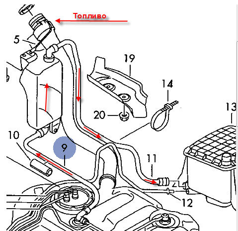

bykot, так кудой воздух удаляется из бака при заправке? У меня ошибок по вентиляции бака нет, просто на одной заправке отщелкнуло пистолет, но на лукойле недалеко от дома заправляется как и раньше. Видимо настройка пистолета другая, отстреливает при бОльшем споротивлении, но субъективно помедленнее стало вливаться топливо, поэтому боюсь что проблема будет прогрессировать.
Добавлено спустя 1 час 19 минут 9 секунд:
Yusg, мне кажется что не считая того "доп.фильтра", система у нас такая же. И если у владельцев 04-05 модельных годов машин проблема проявляется на пробегах 70, 100, 150 из-за нее, то мы в ее отсутствие просто спокойно доездили до проблемы с адсорбером (у тебя пробег явно за 200 как и у меня). У многих кастрировавших "доп.фильтр" все равно со временем снова проявлялись проблемы с заправкой, скорее всего суммарное сопротивление адсорбера и доп.фильтра, т.е. кастрированием доп.фильтра они уменьшали только часть сопротивления и этого хватало пока адсорбер не забился до критической точки.

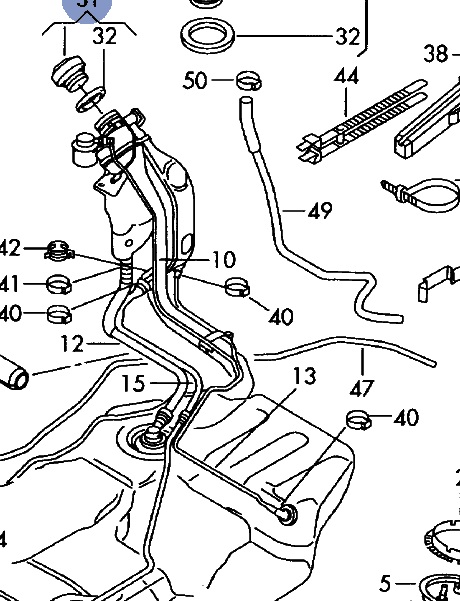

в нашем случае схема по ETKA такая (стрелками обозначил предпологаемое движение воздуха при заправке).
удлаение воздуха
Т.е. алгоритм должен быть следующий.
1) Скидываем больший из пары шлангов справа и пробуем на втянуть в себя воздух (при этом возможно нужно открыть заливную горловину и отодвинуть клапан). Ну или тупо скинуть его и подъехать так на заправку )))
2) Если проблема не в этом отрезке магистрали, то идем в адсорбер. Если даже ртом продувается, то из этого ничего толком не следует, т.к. в процессе езды/нагрева и прочей тряски, уголь внутри может забить фильтрующий элемент, а потом осесть вниз и якобы все ок, когда дуешь на яме. Сам замечал что если на холодненькую быстро заскочить на заправку, то все ок.
3) Дунуть толстый шланг от адсорбера, думаю проблем здесь не будет.
P.S. На отрезке 9->10->11 вроде нет ничего такого, что моглобы мешать выходу воздуха. Основные препятствия - всевозможные угольные фильтры. Вроде кроме адсорбера и этой штуковины больше ничего такого нет, по крайней мере вер-ть забиться такая же как и у остальных машин, очень низкая.
Сообщение bykot » 03 июн 2013, 07:36
Stimpack писал(а):bykot, так кудой воздух удаляется из бака при заправке?
на схеме пункт 11. Т.е. толстая трубка рядом с тонкой. Путь тонкой трубки можешь проследить на моих фото выше, поверь нигде она не входит в бак.
У себя пробовал дуть в трубку 11, так после того как дунуть сильно (пробка бака закрыта), слышно клацание какого-то клапана, предположил, что стравливается воздух.
У меня проблем с заправкой покуда нету.
Согласен полностью. только вопрос где находиться дополнительный фильтр, который должен был быть на адсорбере, ввиде боченка?
Да и что за штуковина №5 на схеме, она где-то под правым задним крылом должна находиться. может в ней какая сетка стоит?

это картинка от 04 модельного года, просто там видно адсорбер, я ее и выложил :rabota3: У нас схема такая
Это для кваттро
